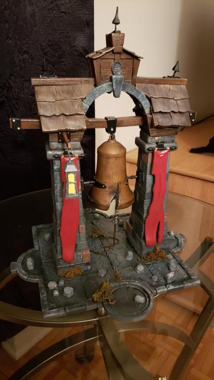

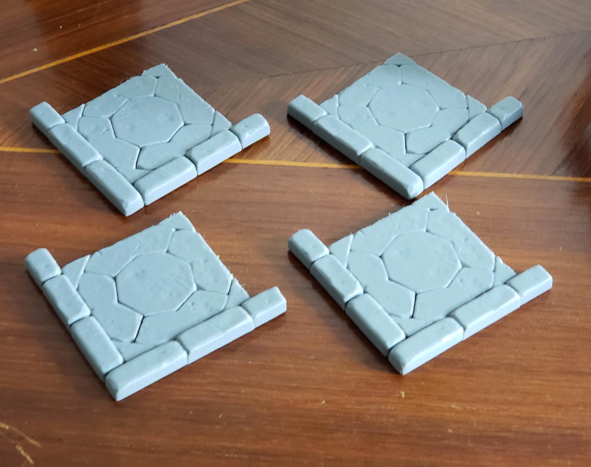

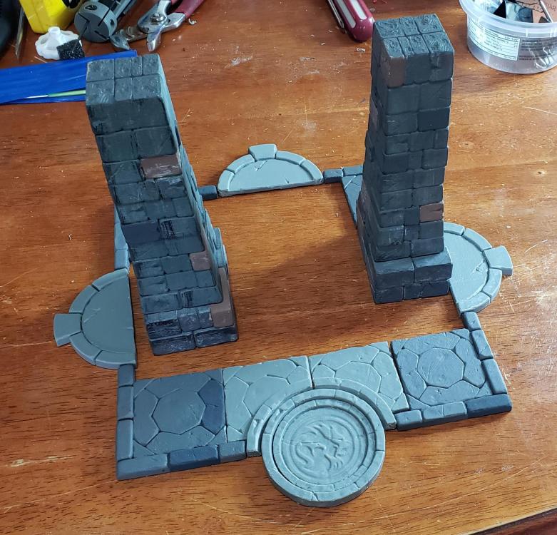

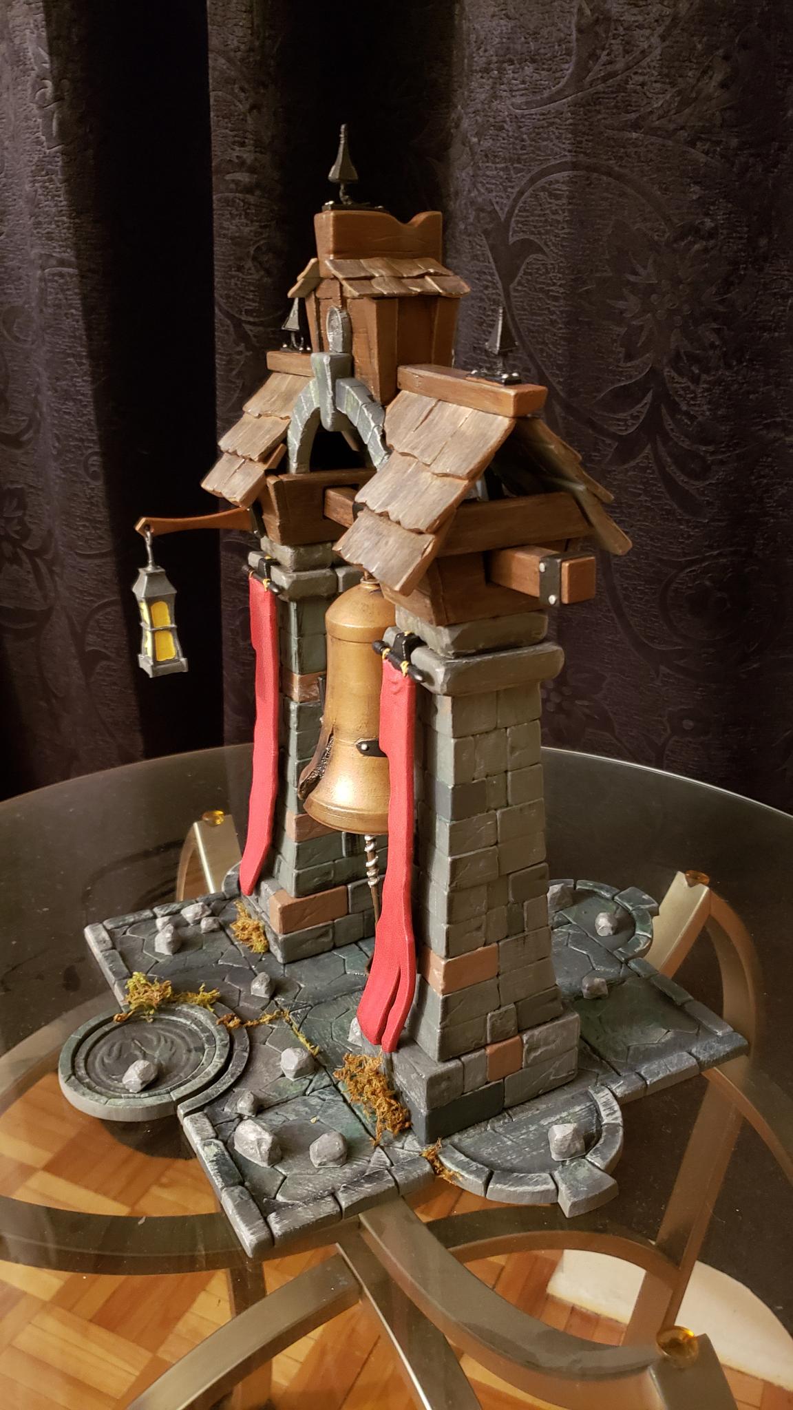

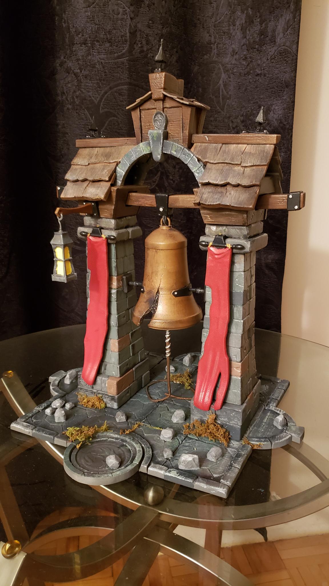

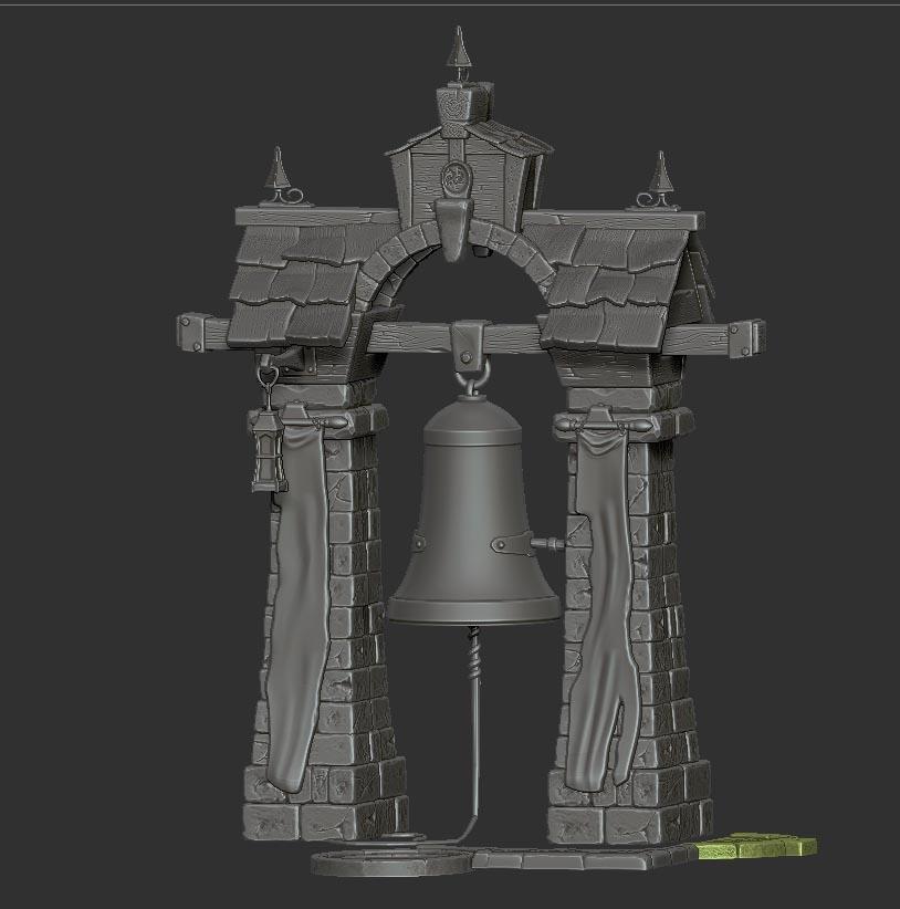

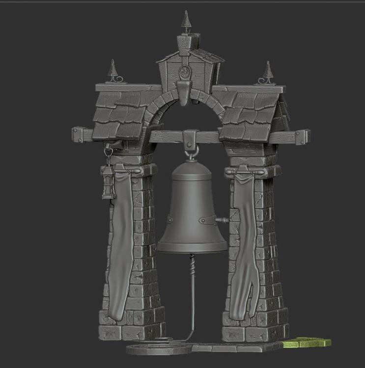

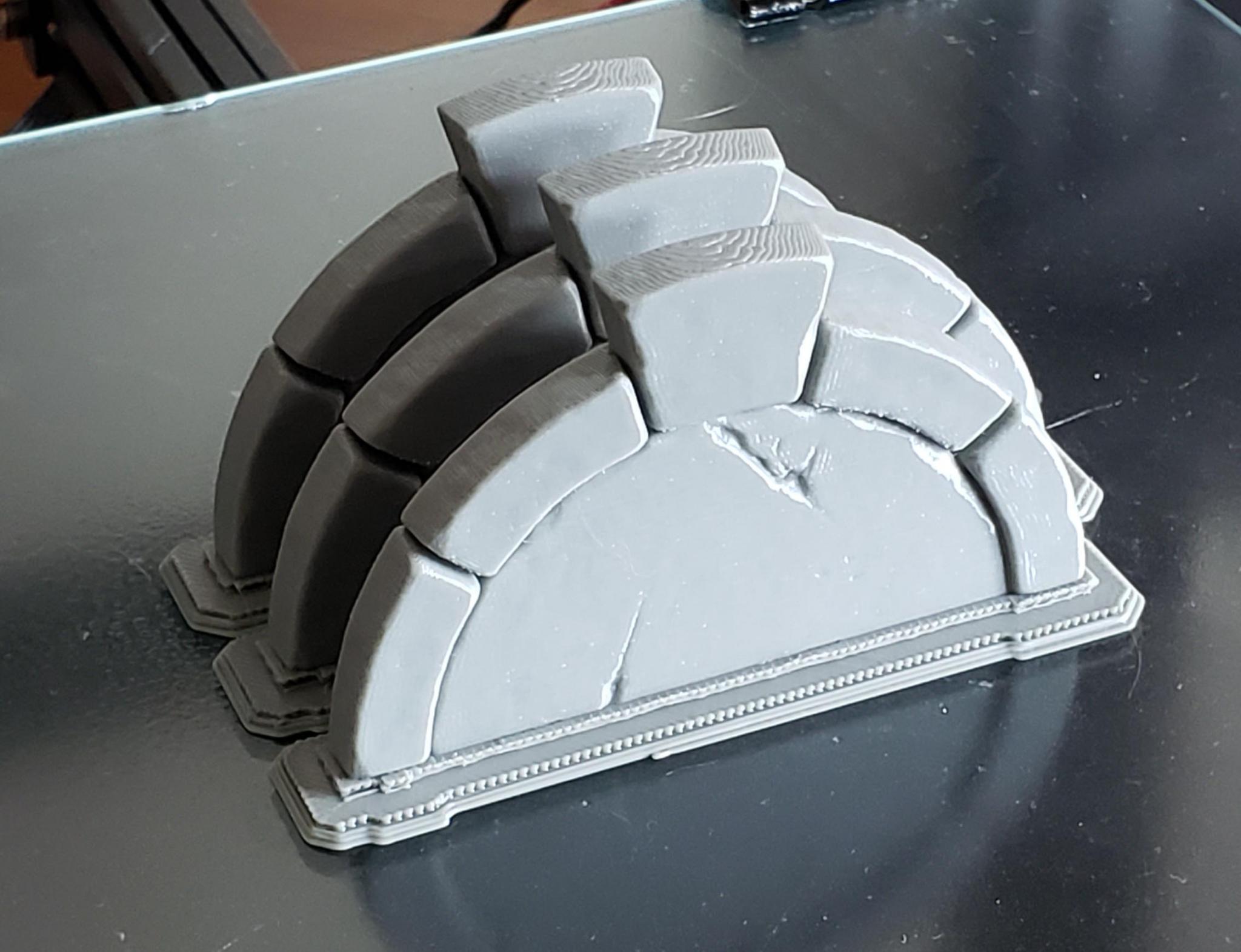

Bonjour Ad-riz Merci, Pour le temps de rendu c'est difficile je dirais un peut plus d'une semaine approx. Car je n'étais pas satisfait de la finition du dessus de certaines pièces je perdais trop de détails j'ai dû reprendre l'orientation des pièces, pour évité ça Draperie et bloc du dessus des colonnes 17 heures 10 tuiles pour le sol 17 heures Cloche 14 heures la partie du haut le bardeaux des trois cabane 37 heures la partie du haut les deux petites cabane et les arcs en pierre 25 heures la cabane du haut deux deux poutre 16 heures la balance des tuiles environs 20 heures Je voulais le moins possible de support des fois ce n'était pas une bonne idée certaines parties comme les draperies, la corde et les bardeaux m'ont demandé de la patience. En post-traitement je dirais trois fin de semaine, mais pas à temps plein si c'était à refaire, je n’hésiterais pas à accentuer les détails car j'en ai perdu un peut en imprimant J'ai utilisé Maya, Zbrush et simplify3d pour ce projet, j'ai fais quelques test avec cura mais j'ai arrêté ce n'est pas une bonne idée en milieu de projet je pense essayer pour le prochain projet. au plaisir

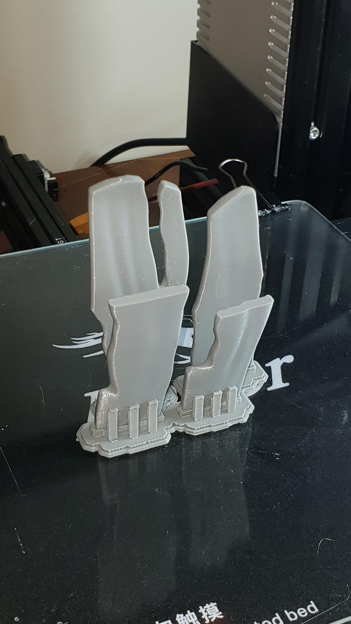

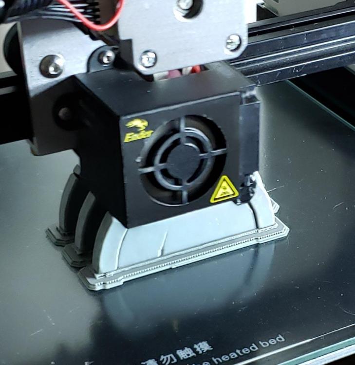

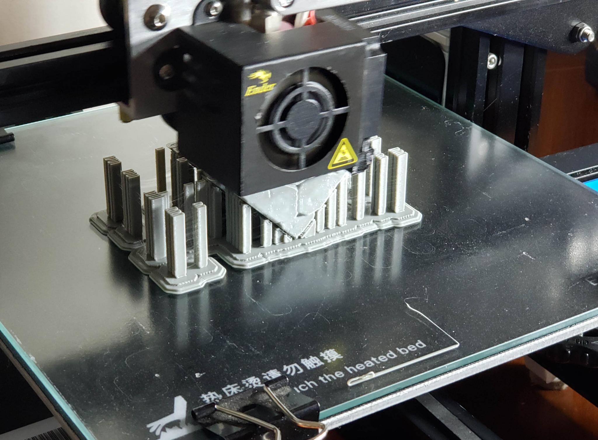

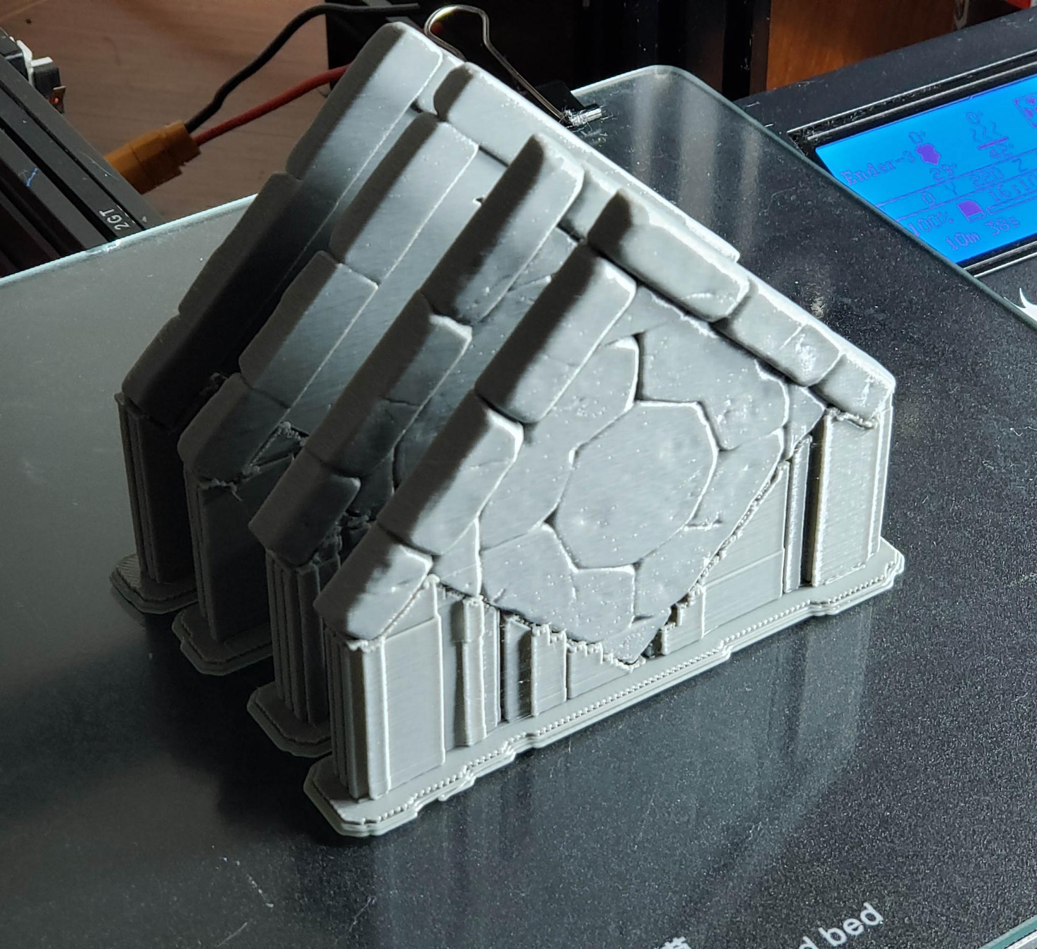

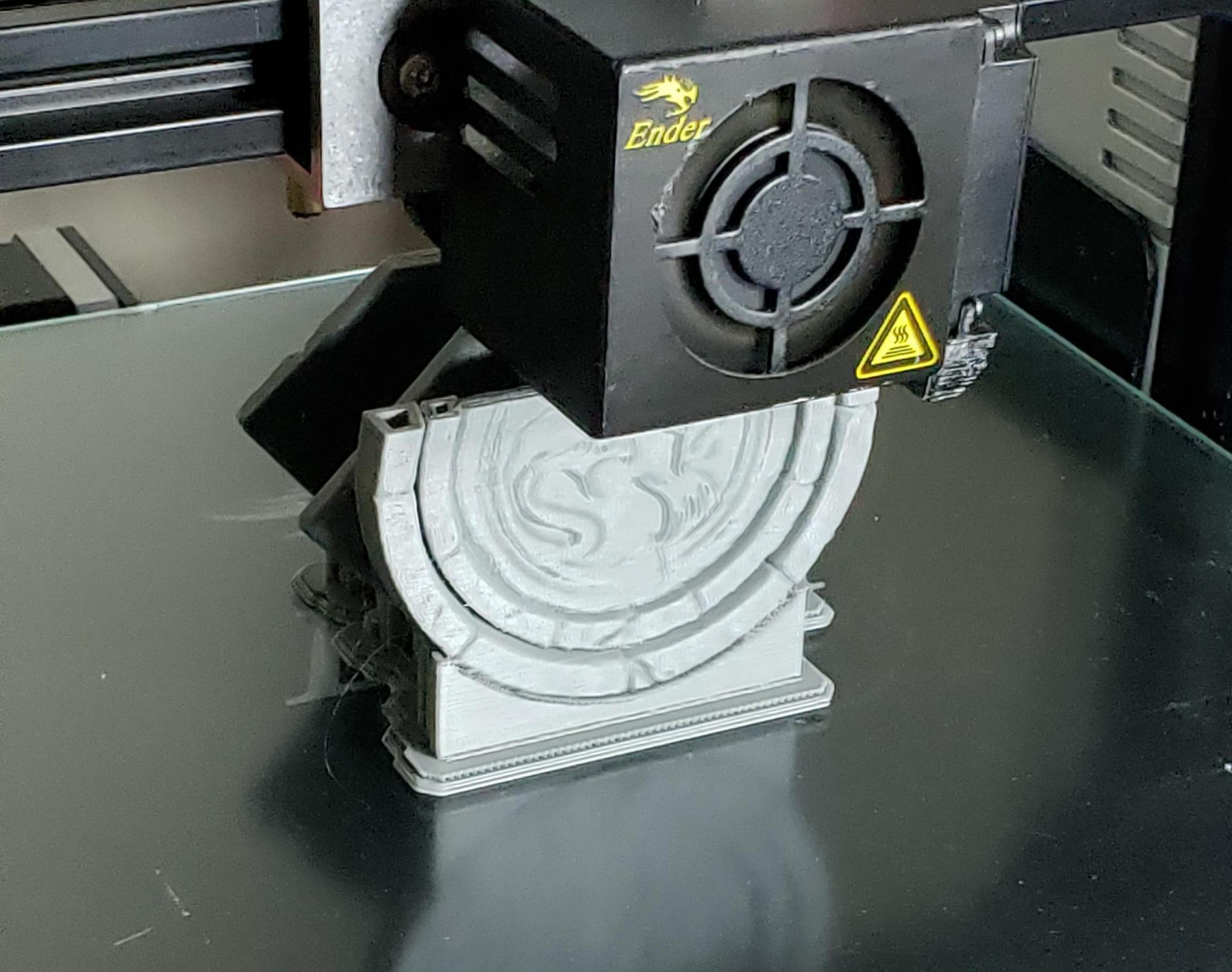

La suite.... toujours les même réglage, un petit nettoyage et c'est reparti pour la suite Buse 4.0 couche 0.1 vitesse 50% j'ai eu un peut de difficulté avec les draperie, j'ai dû les diviser en plusieurs partie!! ok la suite....

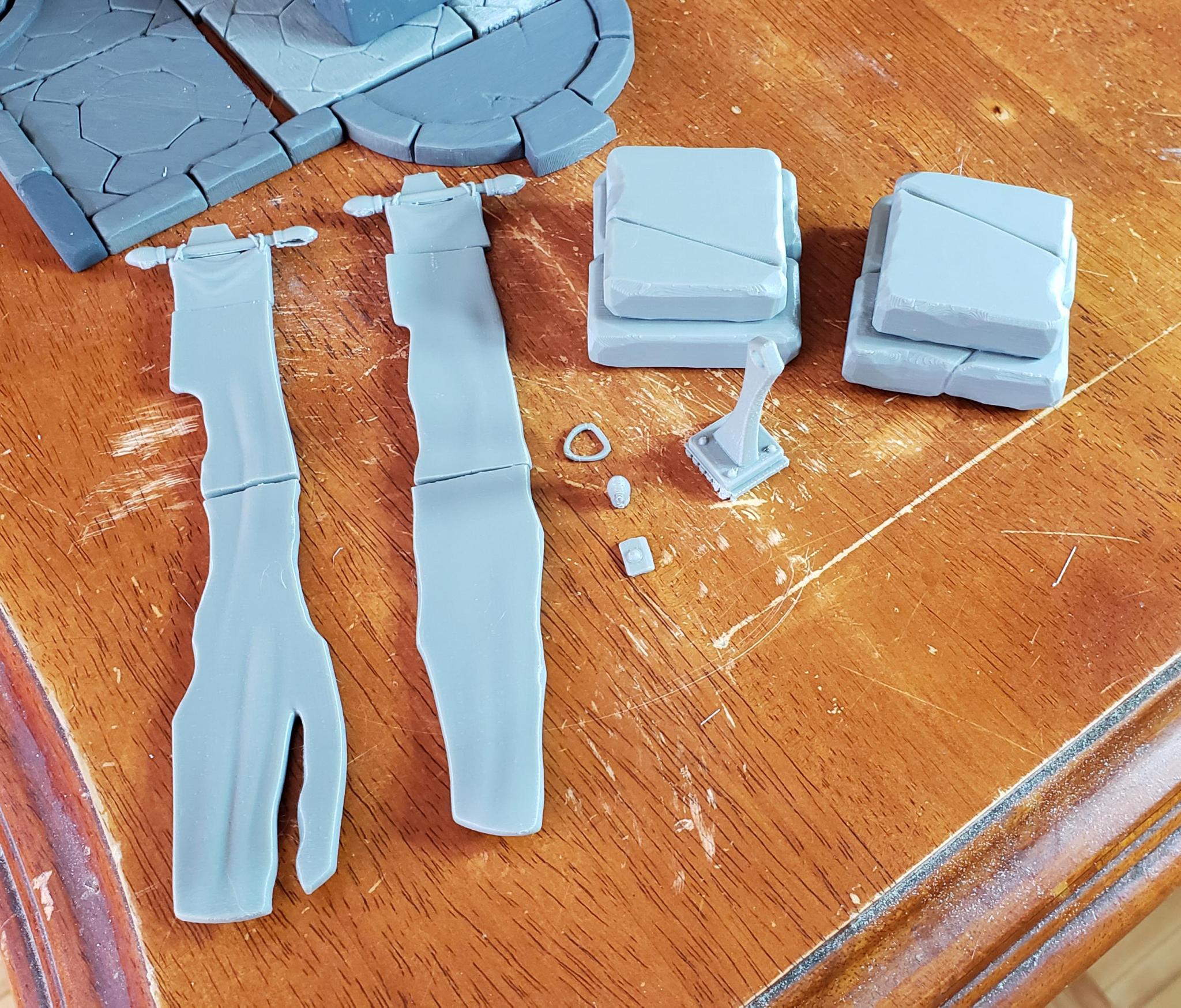

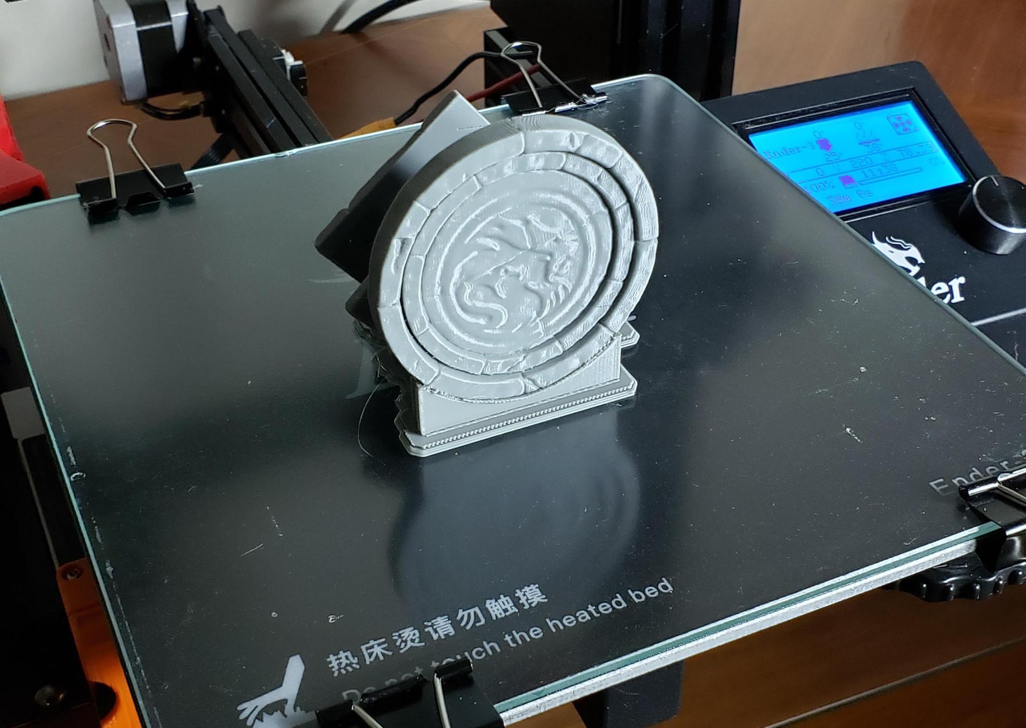

La suite.... toujours les même réglage, un petit nettoyage et c'est reparti pour la suite Buse 4.0 couche 0.1 vitesse 50% Par conte les couleurs pas trop sur heureusement ça lave

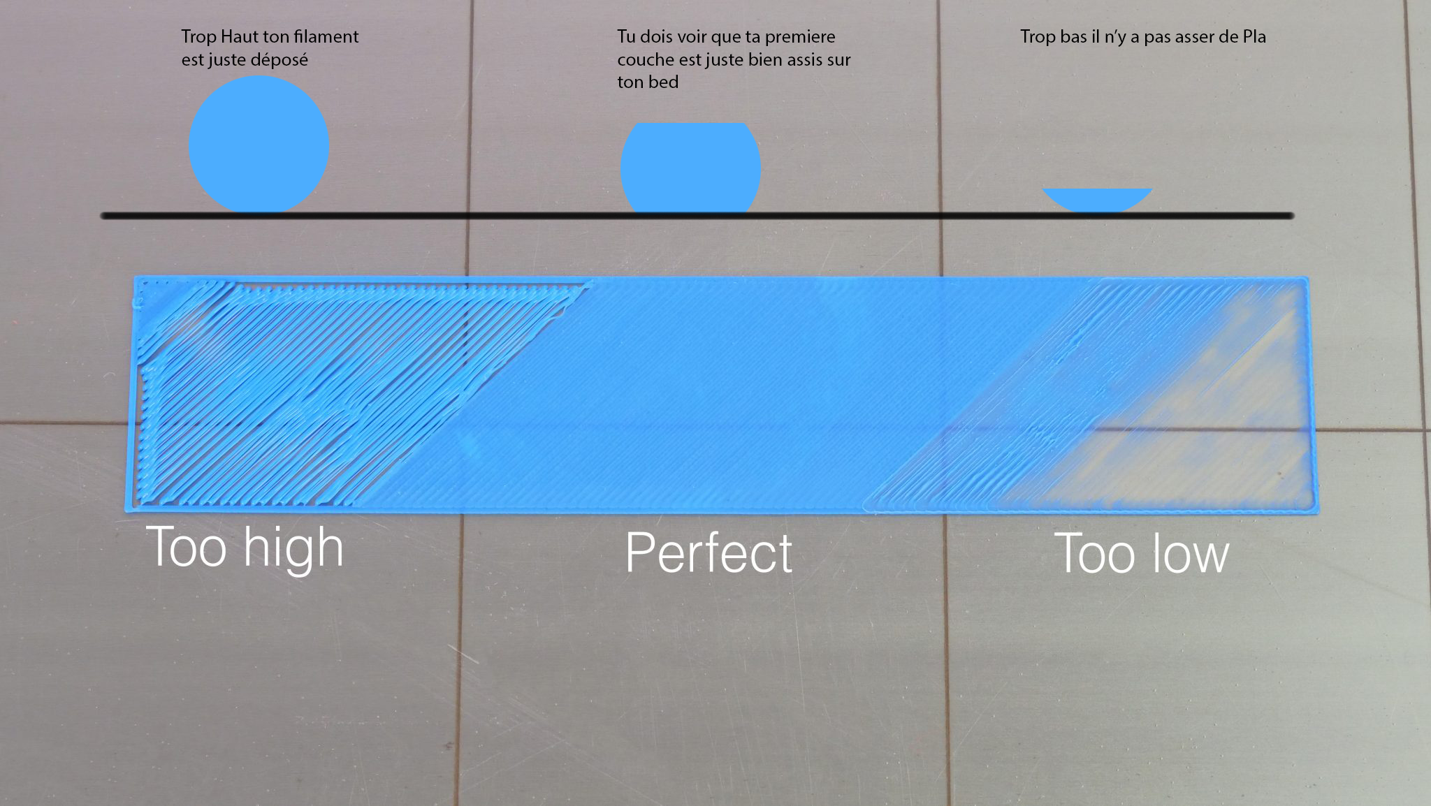

Bonjour GuillaumeL140 Ta buse semble trop haute ton filament n'est pas bien écrasé Une bonne pratique est de vérifier si ton plateau est bien ajuster j'utilise ce fichier Bed levelling squares (200x200mm) et il y à ça Best method for 3D printer bed levelling assure toi toujours d'une belle première couche -

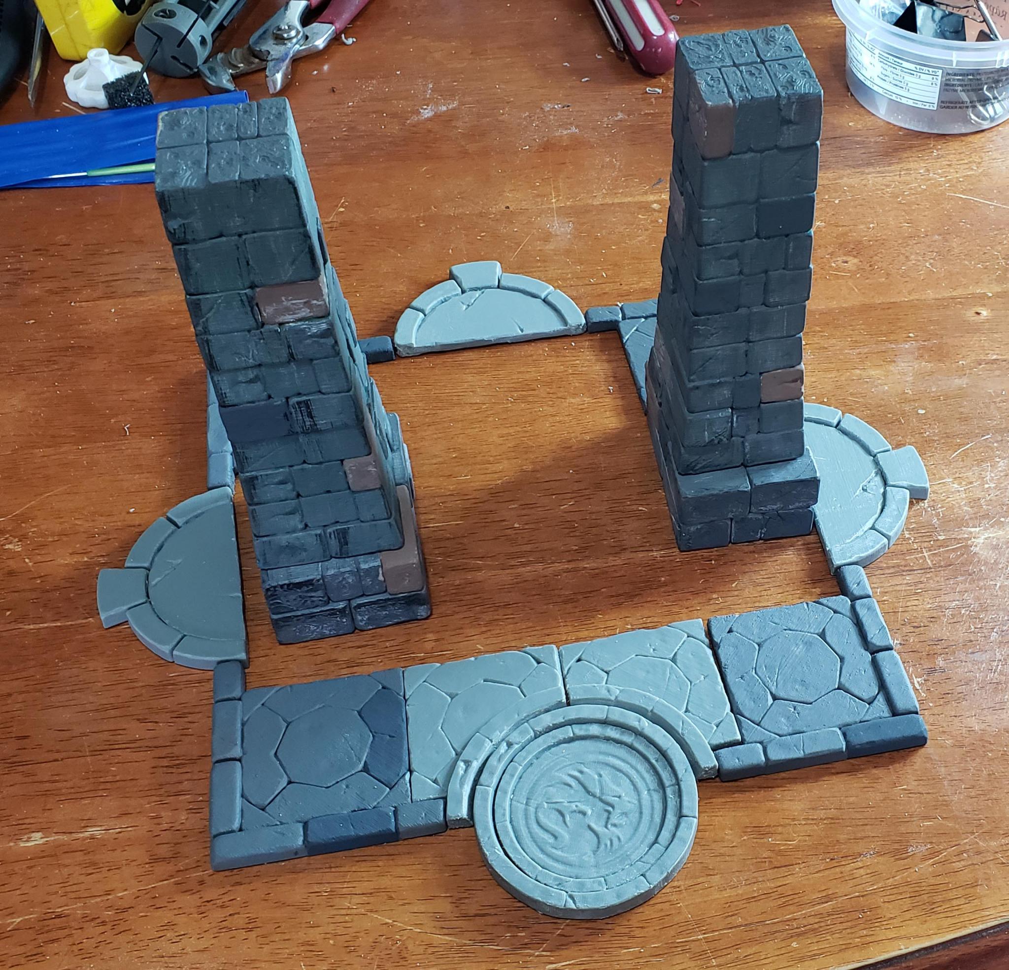

La suite.... toujours les même réglage, un petit nettoyage et c'est reparti pour la suite Buse 4.0 couche 0.15 vitesse 50%

Bonjour Timtiti J'avais souvent des soucis d’adhérence je suis passé de 80% à 125% pour First Layer High et je me suis servie de ça pour vérifier la qualité du premier layer pour une bonne adhérence Best method for 3D printer bed levelling lors des test pour tes premières couche tu devrais avoir celle du centre
