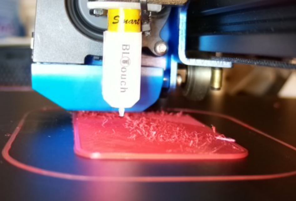

  3. Bon en fait je ne sais pas pourquoi j'ai dis 0.2, je suis en fait en 0.4... J'ai utilisé une buse 0.2 et ça faisait quelques temps que j'avais plus allumé mon imprimante mais j'avais remis une 0.4... quand je n'utilise pas mon imprimante pendant un petit temps j'ai tendance à m’emmêler les pinceaux... Enfin bref, je refais la liste de mes paramètres et je réédite mon post initial Mais je me demande si j'ai pas compris le problème... j'ai du enlever mon plateau en fibre de verre pour mettre mon buildtak parce que le petg ne tient pas sur la fibre de verre et le buildtak est un poil plus épais... donc buse trop proche peut etre je vais voir pour éloigner la buse du plateau
  4. 0.2 c'est la largeur de couche, 0.3 c'est la hauteur et le décalage en z est à 0.5 (faute de frappe)
  5. Bonjour, Je possède une cr-10 v2 (enfin, un peu transformée en v3) avec donc un direct drive et un bl touch Quand j'imprime du petg, je n'arrive pas à avoir des couches un peu lisses, il y a des sortes de fils qui restent en surface et je ne comprends pas trop pourquoi... J'ai fait une capture d'écran pour que puissiez visualiser le problème. Mes paramètres d'impression : 230°, plateau à 65, rétraction 2,5 ou 3,5 / décalage en z 0.5 mm, je suis en 0.3 avec buse 0.4, et avec une vitesse de 40mm/s Pourriez vous m'aider svp ? Merci d'avance

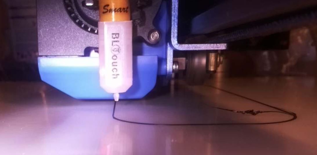

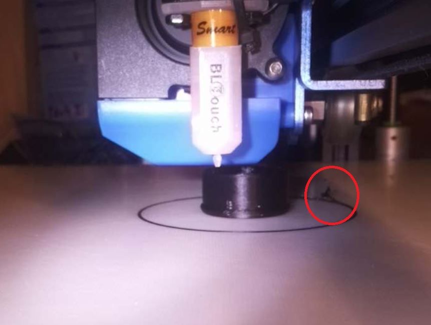

  11. En fait au final sans la dernière retraction de 5mm, mon gcode de demarrage est à peu près identique au tiens... pourtant j'ai toujours ce reste de filament.. Je viens de vérifier le calibrage de mon extrudeur (à partir de l'entrée de l'extrudeur, j'ai mesuré 100mm vers la bobine donc) et il sort pile poil 100mm... c'est bizarre, j'avais jamais eu ce soucis avec mes alfawise et ma cr10s mais c'est aussi la première fois que je suis en direct drive, je ne comprends pas trop pourquoi, ça doit venir du hot end alors
  12. Merci je test ça dès que je rentre...c'est moi qui avait ajouter cette ligne (rétracter) avant de print...au départ j'avais mis 2 il me semble mais vu que ça continuait à m'envoyer du filament partout, je l'ai augmentée à 5.. c'est le hot end d'origine de la cr10 v2, il y a un ptfe jusqu'à la buse donc pas full metal Aussi, je pense qu'avoir calibré mon extrudeur en mesurant le filament en entrée d'extrudeur n'était pas une très bonne idée, ça fausse un peu le résultat non ? Edit: ça le fait encore
  13. Bonjour, Donc voilà, à chaque fois que la "jupe" (c'est ce que j'utilise la majorité du temps) s'imprime, il y a toujours un reste de filament assez important qui se dépose...C'est assez embêtant parce que ça va parfois bousiller l’esthétique de la 1ere couche en se mettant en dessous (voir screen) Je suis en direct drive donc ma distance de rétraction n'est pas énorme (2.5mm à 48mm/sec) et je ne vois vraiment pas comment régler ce soucis (ça se fait au début de la jupe) comme gcode de demarrage j'ai ça : ça rétracte 5mm avant de faire la jupe, c'est déjà beaucoup non? Qu'en pensez vous? Merci
