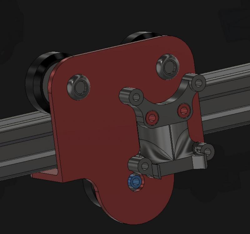

  7. Tout d'abord ,un grand bravo pour le travail accompli . j''ai parcouru la quarantaine de pages et j'ai choisi le fang qui me convient le mieux : le toutankhamon (mk8) j'ai imprimé toutes les pièces nécessaires puis réalisé le montage avec 2 ventilateurs PAPST 414 dont je suis très satisfait pour l'instant. j'ai juste un petit soucis : le support MK8 . le fichier STL est différent du plan de la page 1 . il est beaucoup plus épais. les écrous rouge du chariot ne sont plus au raz mais à l'intérieur du support. du coup la buse est décalée de plusieur milimètres et le home se fait plus dans le coin du plateau mais dans le vide . c'est normal ? la pièce a été renforçée ?
