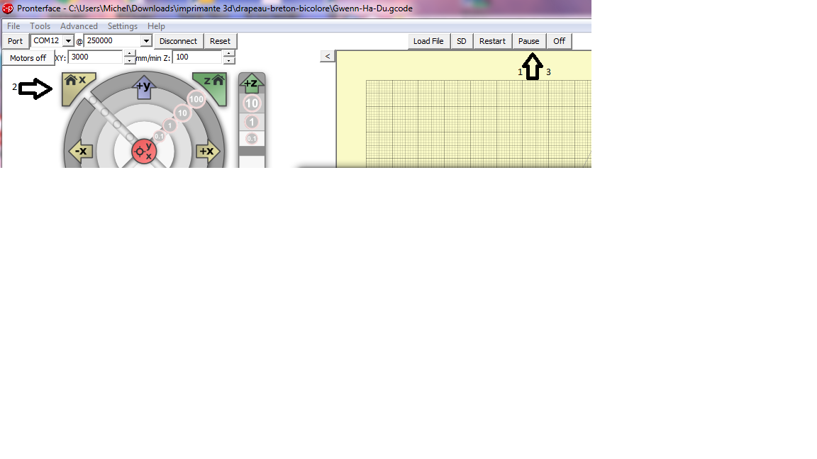

Bonjour à tous, J'ai lu avec beaucoup d’intérêt les méthodes utilisées, mais si vous n'avez pas envie de toucher au firmware ni au gcode, vous pourrez faire comme moi: utiliser PRONTERFACE Après avoir connecté votre imprimante en USB, chargé votre fichier Load File et démarré votre impression Start, quand vous devez changer de filament, faites Pause (flèche 1) puis dès que la tête s'arrête vous cliquez sur Home X (flèche 2) vous changez votre couleur puis vous cliquez sur Resume (flèche3) qui s'est substitué à Pause et c'est reparti, il est même possible de déboucher la buse par cette méthode.
