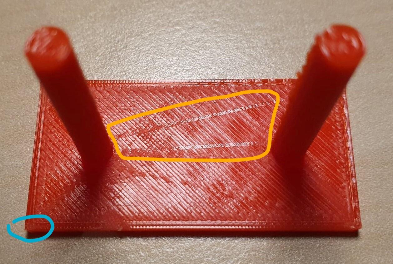

Bonjour, Cela fait quelques semaines que je me suis lancé dans l'impression 3D avec une Ender 3 Après une première impression nickel (le chien fourni avec la carte sd), j'ai remarqué quelques soucis avec les suivantes. Et comme une image vaut milles mots : Premièrement, il y a les traces des déplacements de la tête d'impression sur la surface. J'ai d’abord pensé que la tête d'impression était trop basse et qu'elle "grattait" la partie déjà imprimée mais même en augmentant mon z-offset, ces traces sont toujours présentes. Ensuite, j'ai pensé à des paramètres de rétraction trop bas mais j'ai un doute là dessus comme comme on peut le voir, il n'y a (presque) pas de cheveux d'anges entre les tours. Pas contre, la rétraction ne se fait pas du tout pendant l'impression du rectangle. Ensuite, j'ai l'impression que les coins de mon impression sont légèrement arrondis. Ici, j'hésite entre un problème de température trop haute ou un jerk trop élevé. Enfin, lorsque que je veux imprimé un modèle avec des trous pour des visses (ex: https://www.thingiverse.com/thing:3155772 ), l'imprimante fait les cercles très vite et donc, ceux-ci n'adhère pas. J'ai essayé de diminuer l'accélération de la couche initiale ainsi que la vitesse d'impression mais ça ne change rien. Quelques détails sur mon impression : Imprimante : Ender 3 Modifications : Magnet Capricorn, BLTouch Filament : Eryone red Température de la buse : 215-220° (Plus bas, le filament n'adhère pas) Température du lit : 70° pour la première couche, ensuite 60° Rétraction : 5.5mm et 40mm/s Technique d'adhésion : plateau d'origine nettoyé à l'alcool isopropylique. (Bientôt test de 3DLac) STL : https://www.thingiverse.com/thing:2080224 Merci pour le temps que vous m'accordez
Bonjour, J'ai aussi installé le kit bltouch de creality et ai quelques soucis. Lorsque que tout les ressorts sont serrés, le coin supérieur droit de mon plateau est plus haut que les autres coins de 2-3mm. Je pensais que le bltouch allait compenser cette différence de niveau mais ça ne semble pas être le cas. Faut-il toujours régler le niveau du plateau avec le bltouch ? Un autre problème que j'ai c'est que quand je règle le z-offset ou déplace l'axe z, le logiciel saute des pas... par exemple, il passe de 10.2 à 10.00. Est-ce que c'est normal ? Bref, je pense que je vais aussi flasher Marlin sur mon imprimante pour voir si ça corrige ce problème. Peut-on utiliser ce fichier https://github.com/MarlinFirmware/Marlin/blob/1.1.9/Marlin/example_configurations/Creality/Ender-3/Configuration.h tel quel ou faut-il modifier certains paramètres ? Mon imprimante: CM V1.1.4, BLTouch v3, Magnetic Bowden Capricorn Merci pour vos réponses

Bonjour, Tout d’abord, merci beaucoup pour vos réponses @pascal_lb et @Desmojack effectivement les excentriques du côté gauche avaient un peu de jeu. Elles étaient pourtant bien réglées lorsque le chariot n'était pas fixé à l'axe. Un petit coup de clé et c'est ok. il y avait aussi les visses du côté gauche qui n'étaient pas suffisamment serrées pourtant que n'y était pas allé de main morte Après une petite journée de réglage du Z (avec le bltouch) et quelques tests ça semble plus ou moins bon. Excepté au centre, lorsque j'imprime un petit tests avec des carrés, celui du centre semble frotté par la tête lorsqu'elle se déplace dans le coin supérieur gauche. J'ai essayé en augmentant un peu le offset du z mais du coup, les coins du plateau sont trop bas... comme si mon plateau était bombé. (j'utilise la superplate de geeteck). Merci @fran6p pour ces liens et pas de souci pour l'anglais ça va me faire un peu de lecture. Je suis parti pour tester une impression un peu plus intéressante que des carrés https://www.thingiverse.com/make:652347 (pour le neveu). Je remarque déjà que lorsque l'imprimante fait les arbres, elle va bien trop vite. (je suis à 50mm/s) et fait quelques cheveux. bref, il y a encore du boulot Bonne soirée à vous
Salut @Desmojack, Pas de souci, en me relisant, effectivement je ne suis pas très claire En fait le bltouch n'a rien à voir avec mon souci. Le problème que j'ai, c'est tout simplement que le coté droit de l'axe des x (où il n'y a pas la visse), bouge beaucoup comme si il n'était pas serré. Du coup, la hauteur de la tête n'est pas stable.
Bonjour, J'ai récemment installé un bltouch sur ma ender 3 (avec le kit de creality) pour le confort de réglage ... ... cependant, le bltouch m'a permis de remarquer un autre problème, mon axe des x bouge. Quand je règle le bltouch et donc descend jusqu'a frotter ma feuille, une fois à la bonne hauteur, celle-ci change et soit la feuille ne frotte plus, soit elle frotte trop fort. Si j'essaye de bouger le coté droit à la main, celui-ci bouge beaucoup. Une idée ? Merci
