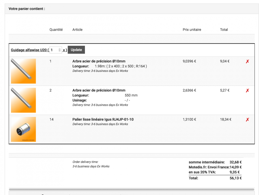

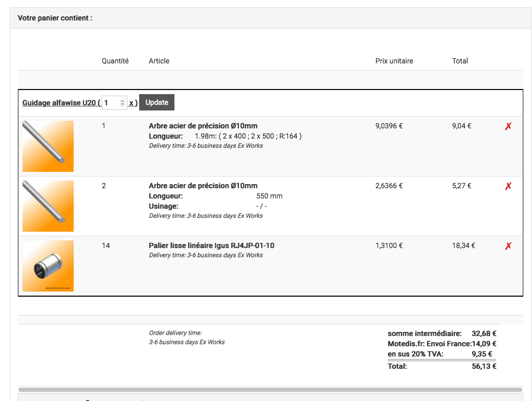

  4. @Neolink L' avantage c'est que les barres arrive coupées. J'ai appeler reprap france et il ne coupe pas les barres; comme je mets tous en 10mm je me voyais mal couper mes barres a la scie a métaux surtout ce genre d'acier durci au carbone ( ce n'est pas de l'inox) il faut déjà une plombe avec une meuleuse et en appart c'est pas facile.
  5. Super idée @neolink , si ça te gène pas, je vais m'en inspirer pour refaire tous les guidages de la mienne en commençant par le X je crois que le miens est courbé. Pour info chez Motedis, l'ensemble des arbres de guidages en 10mm coupé a longueur et les douilles j'en suis pour 56,13€ pour les 3 axes avec 4 douilles à chaque fois.

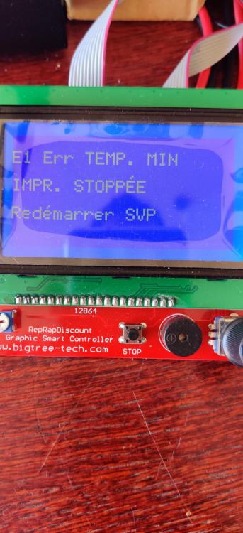

  6. Oui, j'avais ça Mais visiblement a coup de reset eeprom et plein de test, ça a l'air d'être bon
  7. bon bah en print j'ai toujours une erreur et ca stop le print. retour au bang bang pour test
  8. Merci, j'avais déjà jeter un œil mais sans succès avec les valeurs du croquis. Je pense avoir résolu mon mystère avec un reset eeprom. Reste plus qu'as imprimer pour voir si sa marche
  9. Allez, petite news, la chauffe fonctionne en BANG BANG donc je suppose que les paramètres PID posent problèmes. Quelqu'un aurait des PID pour le bed d'origine en 24V ? Merci.
  10. bon en faite j'ai eu le temps de le faire. Donc si je met la ligne Hotend sur la ligne du lit (capteur et chauffe) ca monte bien a la consigne . du coup je comprend pas.
  11. @otsoa alors j'ai tout sonner ca passe bien. quand je mets le bed à la place de la buse ca monte à la valeur de consigne sans probléme. j'essaierais un peu plus tard dans la soirée la chauffe de la buse sur le circuit bed histoire de voir.
  12. Bonjour, je suis passer sur cette carte suite au décès de la carte d'origine. Tous se passe bien sauf pour la température du bed. la chauffe s'arrête a 10° de la consigne et du coups se mets en défaut. le problème se produit peux importe la temperature demandé. 40,50,60. J'avais penser a la thermistance HS mais après changement, le problème est le meme. Je penche pour un soucis de config marlin 2.0 mais je ne trouve pas. quelqu'un à une idée? Merci
