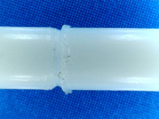

humm effectivement, c'est une bonne idée. cependant mon raccord PTFE est bien différent du tiens, il possède un pas de vis M9 et il laisse traverser le tube PTFE. Qu'elle tête utilise tu ? @vap38
Hello Après plusieurs heures d'impression je me suis rendu compte que mon extrudeur galérait à pousser le filament dans le tube PTFE. Pour information je suis avec le tube PTFE fournie d'origine sur mon Alfawise U20+ avec une tête E3D V6 TriangleLab full-metal. Je l'ai sorti et voici sont état : La mâchoire métallique mange mon tube PTFE pour enfin trop serrer mon filament... J'ai dû le raccourcir pour que cela re-fonctionne normalement. Comment éviter ce problème ? Ou alors c'est de l'usure normal, il faut que je le change tout les 200h ? Qu'elle tube me recommandez-vous dans ce cas là ? J'ai remarqué que le tube pivote à chaque déplacement sur sont axe au niveau de la tête, faudrait t'il le restreindre pour qu'il ne pivote plus ? Merci, d'avance pour vos retours
