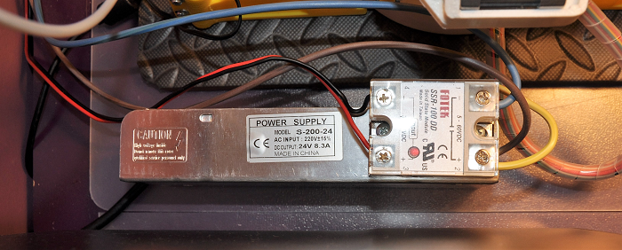

  6. @Demoniac : le SSR (ou un power expander) n'est pas strictement nécessaire en 12V, tu peux alimenter directement ton heatbed avec le Mosfet de la Melzi. Mais certains on eu de problèmes de surchauffe et je pense que passer plus de 10A dans le connecteur d'alim de la Melzi, c'est pas top. Par contre c'est obligatoire pour alimenter en 24V. PS : j'ai pris un plateau alu plua léger que celui d'origine (http://www.banggood.com/Anodized-Aluminum-Heated-Bed-Buld-Plate-For-3D-Printer-RepRap-Prusa-Makerbot-p-1003367.html) ainsi qu'un pareflamme emballé dans du kapton (http://www.castorama.fr/store/Ecran-pareflamme-PRDm211063.html?navAction=jump&isSearchResult=true)

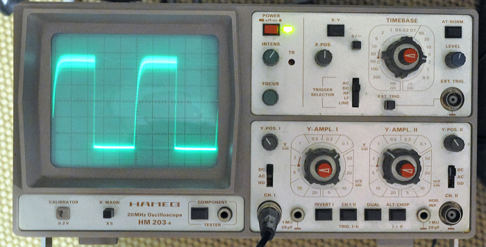

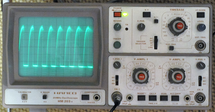

  8. Une petite vérification de l'efficacité du paramètre U8G_I2C_OPT_FAST|U8G_I2C_OPT_NO_ACK pour l'initialisation du bus I2C (attention les yeux, séquence émotion, j'ai ressorti mon oscillo acheté en 1984 de la naphtaline, c'est increvable ) : u8g(U8G_I2C_OPT_NONE) => 100kHz (2 ms / carreau) u8g(U8G_I2C_OPT_FAST|U8G_I2C_OPT_NO_ACK ) => 400 kHz(2 ms / carreau) Donc efficacité validée de mon côté !

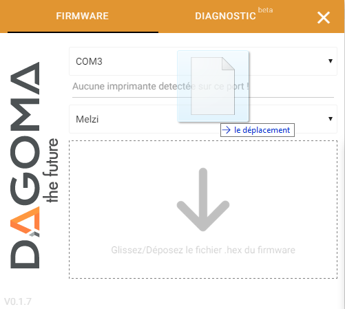

  9. @falcom : j'ai aussi trouvé l'ergonomie de DagomaDoctor déroutante au premier abord : il ne faut pas "Glisser/Déposer" le fichier .hex dans le cadre où l'appli te demande de le faire, mais sur une d'une des deux listes déroulantes au dessus. Pas très intuitif , j'espère que Dagoma corrigera dans la version finale. Pour la compilation, tu dois effectivement mettre à jour ton IDE depuis la version 1.1.0-RC5 de Marlin. J'utilise la version 1.6.11. L'inconvénient, c'est que tu ne peux plus téléverser directement le .hex depuis l'IDE... apparemment un problème de timings USB de la Melzi. Il y a peut-être une solution via une mise à jour du BootLoader, mais j'ai préféré faire simple en utilisant DagomaDoctor. Pour retrouver le fichier .hex, c'est ici : D'ailleurs, si quelqu'un sait comment téléverser dans la Melzi avec un IDE récent, je suis preneur !

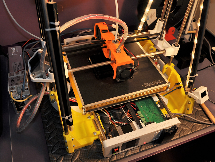

  11. @falcom : c'est ma config, j'utilise une alim 24V pour alimenter mon MK3 via un SSR continu qui est déclenché par la sortie BED de la Melzi. Ainsi le chauffage s'arrête en fin d'impression. La MK3 (comme la MK2b) sont bi-tension, il suffit de câbler les bonnes bornes. Le temps de chauffe du plateau à 50° est plus rapide que celui de l'extrudeur à 200° !

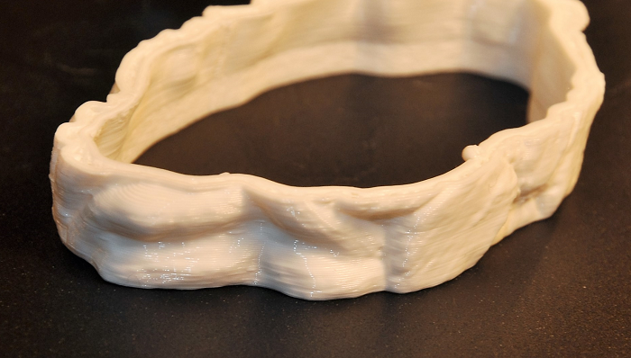

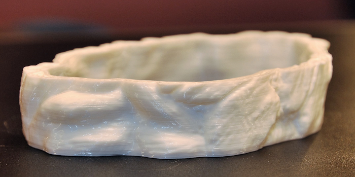

  13. @Sancho Les bonnes nouvelles d'abord : j'ai relancé l'impression du Groot, sans aller au bout, voici le résultat : Donc plus de blobs ! Par contre, je pense que le rafraîchissement de l'écran toutes les 5mn c'est vraiment trop drastique Limite l'écran ne sert plus à rien. Je pense que ça passerait difficilement auprès des utilisateurs. Mais le point positif c'est que cela confirme que le temps de rafraichissement de l'écran est trop long pour un traitement correct des moteurs pas à pas (ou alors que le processeur n'est pas assez puissant...). Les pistes seraient donc pour moi : Baisser la fréquence de rafraichissement, mais pas autant : 2 à 3 secondes seraient acceptables Minimiser les infos rafraichies à chaque itération, quitte à ne pas tout rafraichir à chaque fois. Je vais regarder si possibilité d'accélérer l'I2C ou d'utiliser une autre librairie que U8glib genre Adafruit.
