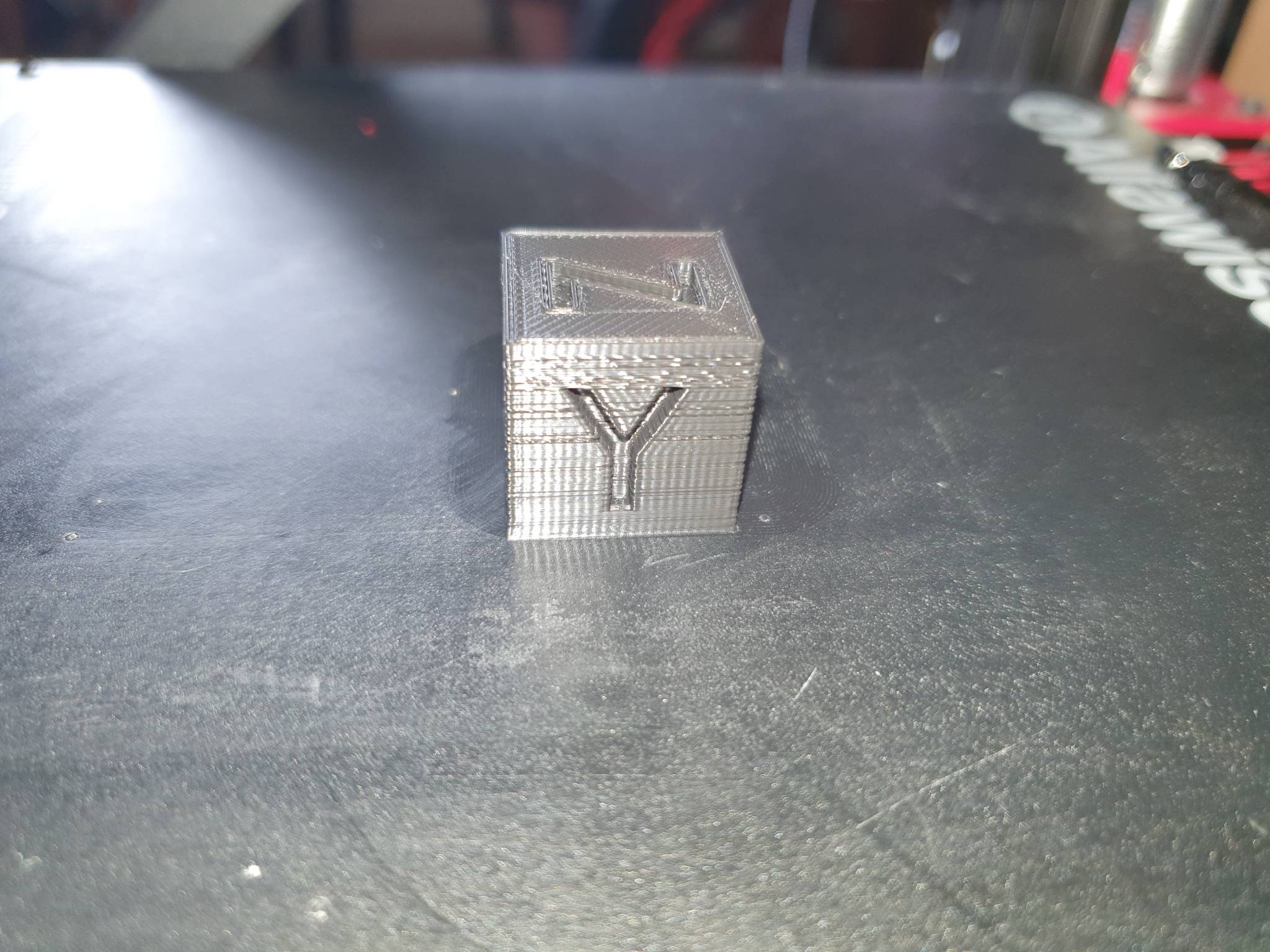

  21. d'abord merci pour aide depuis j'ai refait un test en changeant le réglages de hauteur de couche a 0.12 au lieu de 0.15 que cura propose Résultat carrément mieux et j'avais une courroie détendus

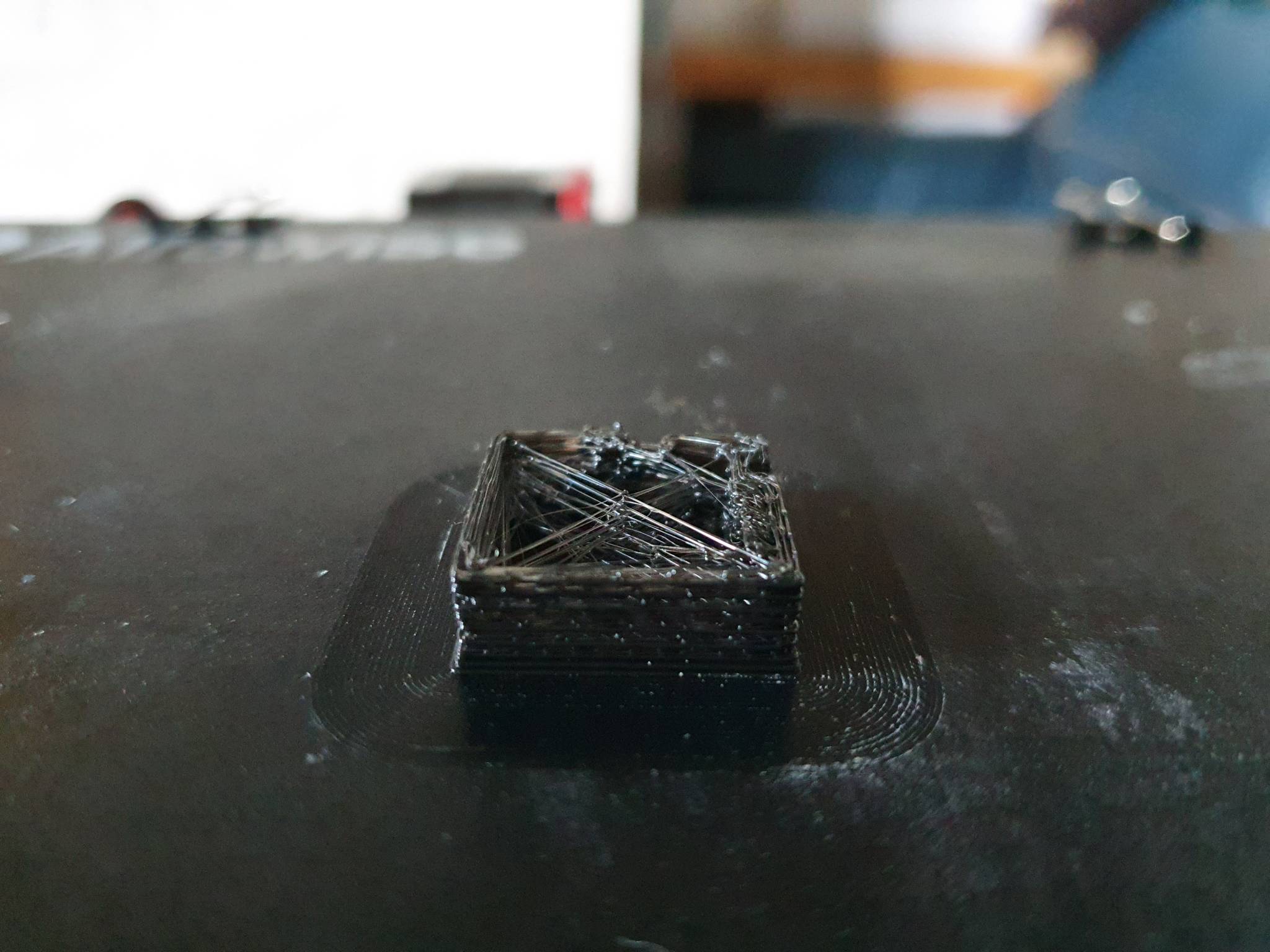

  22. Bonjour y a t'il une âme charitable qui peut m'aider merci. Tout est dans l'image depuis mon passage sous marlin 1.9 plus rien ne va ^^
  23. Tout est dans le titre car j'ai des gros soucis merci le firmware d origine ne ce flash pas via la sd? enfin je voulais remettre tout a zero car apres une tentative de bltouch plus rien ne fonctionne a moins d'avoir une ame charitable dans le loiret pour m'aider je vois pas koi faire de plus . je suis sur marlin 1.9 Ecrans a été passer en français avec ce Tutorial voici mon soucis actuelle je lance une impression la premier couche ce fait et des que je monte en hauteur j'ai impression que ma buse touche sa finis par arracher la pièce j'ai changer de buse car je la pensais bouché même problème
