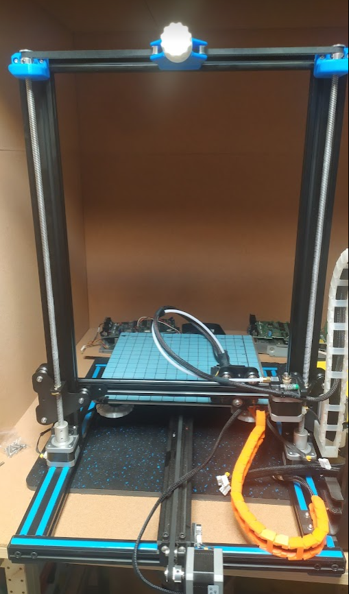

Bonjour, J'ai une CR10s firmware th3d. Extrudeur calibré et flow calibré par type de filament. J'y ai installé une synchronisation des Z selon la méthode proposée par @Titi78. Ça a vraiment amélioré mes couches mais jusqu'à présent je n'imprimais rien de précis et je n'avais jamais remarqué que la hauteur des pièces en Z est trop basse. J'ai donc imprimé quelques cubes de calibration et systématiquement la hauteur Z n'est pas assez haute, au lieu de 20 mm je suis à 19.54mm. J'ai comparé avec des anciens cubes imprimés avant la synchro et ils avaient bien +-20mm. Je suppose donc que c'est la synchro qui provoque ça mais je ne ne vois pas comment corriger. D'avance merci pour toute aide. Chrisbati

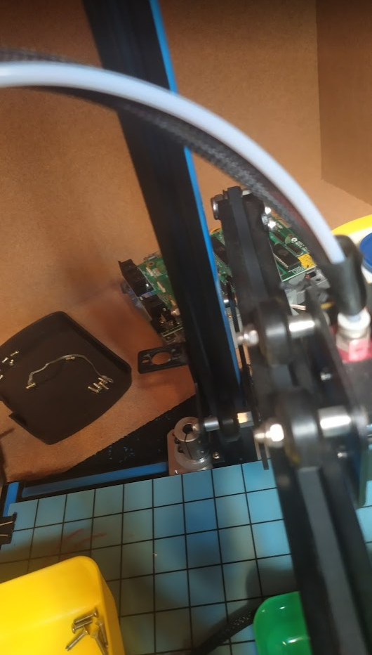

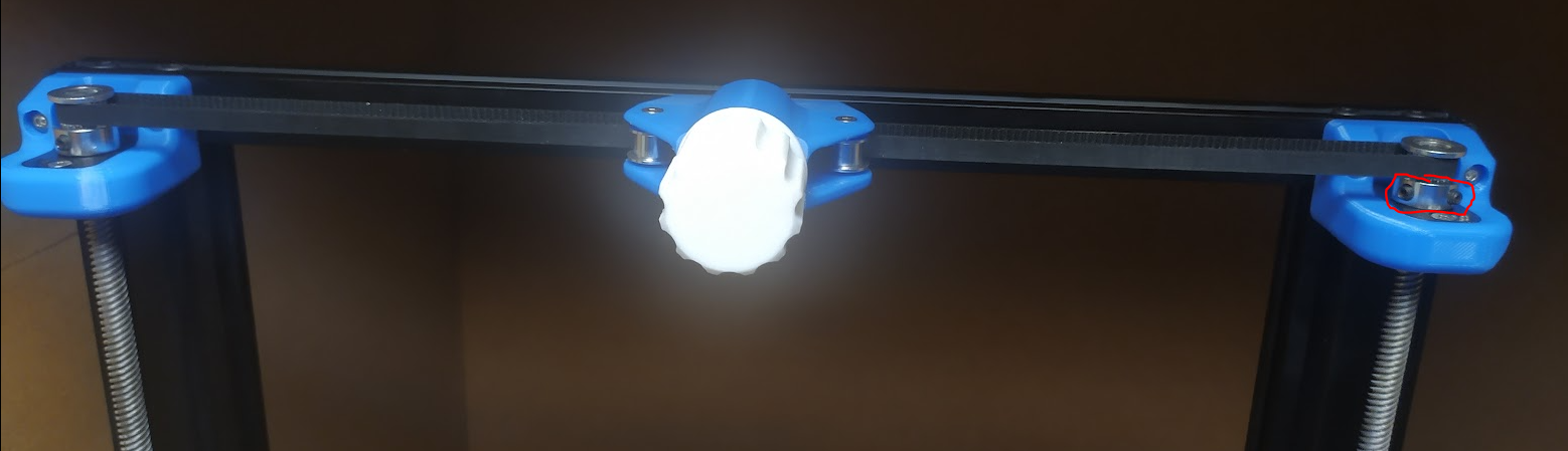

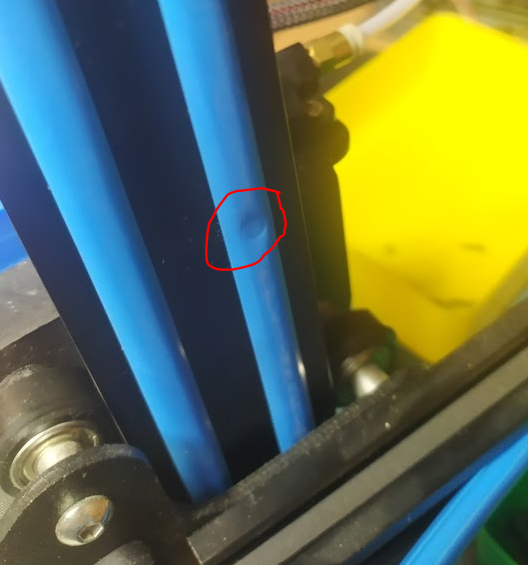

@Titi78, oui j'ai viré le cache bleu sur lequel la vis frottait, le jour et la nuit. J'ai terminé le réglage de l'axe, même si quand j'ai revissé le x sur le z, j'ai un peu du faire tourner les vis du z pour être aligné avec les trous. J'ai ensuite retourné les vis pour que l'appui sur les cales soient identiques. Le plus touchy a été de remettre les vis z dans les coupleurs, mais tout semble en ordre. Dans la foulée j'ai finalisé la synchro Z, c'est bien la tienne que j'avais commencé il y a un an, l'avantage c'est que j'avais tout sous la main ! Les deux poulies au-dessus sur les vis Z on est d'accord que je ne dois pas serrer les mini vis pour serrer l'axe z (comme les coupleurs) ? Car au départ je les avais serrées mais plus rien ne bougeait (à la main en tout cas). Voici ce que ça donne, je n'ai pas encore rebranché, je voulais avant avoir des conseils de quoi vérifier ou tester à la mano pour être sûr de ne pas faire de dégât au démarrage. D'avance merci Chrisbati
@Titi78 je déterre le post suite à un changement de local pour l'imprimante voilà seulement que je peux reprendre mes activités imprimante 3d, il y a eu d'autres priorités Je suis tes conseils pour régler mon axe. Voici où j'en suis: Démonter les 2 Vis du Z et les noix laiton en enlevant les supports du haut et desserrant les coupleurs moteur Z. ==> OK Sur le montant de droite il y a 2 vis accessibles par l’arrière via des trous traversant qui permette la fixation de la traverse. X. il faut enlever ces vis pour désaccoupler la traverse X de la liaison avec le guidage Z de droite. ==> ok... j'espère. Je n'avais qu'une vis qui traversait et accessible via trou, l'autre était apparente. Et maintenant la traverse penche de ce côté vu que plus rien ne la soutient. Régler les excentriques de gauche sur les roulettes Z pour que la traverse soit droite et qu'il n'y ai pas de points durs et un guidage correct sur toute la hauteur comme les vis Z sont démontées cela permet de coulisser sur Z et bien sentir si il y a des points durs. ==>KO Je suis bloqué au réglage de l'excentrique de gauche. Dans ton détail ce sont les excentriques. Si j'ai bien deux roues sur l'axe, une seule est réglable donc je n'ai qu'un excentrique. En essayant tous les tours d'excentrique possible, je me rends compte que j'ai toujours, aux deux mêmes endroits, un glissement soudain de l'axe. Je règle l'excentrique et la laisse coulisser naturellement du dessus. Aux 2 mêmes endroits, elle accélère d'un coup puis bloque légèrement et reprend ça descente. J'ai constaté qu'à ces endroits j'ai un renfoncement dans le cache décoratif bleu du z. En regardant de plus près, j'ai vu que derrière l'axe X j'ai une vis, qui ne tient rien, qui n'est présente que du côté droit. Je suppose que cette vis sert à "ralentir" le coulissement de l'axe, mais l'ennui c'est qu'au moment d'arriver sur les 2 zones problématiques, elle ne touche plus le plastic bleu et l'axe accélère. Que dois-je faire ? supprimer la vis ? changer le déco bleu pour un sans irrégularité ? Ci-dessous les photos avec les points dans le plastic bleu et la petite vis derrière l'axe. D'avance merci pour tout conseil Chrisbati Bon, je rectifie mes conneries. La fameuse vis qui frotte tout le long contre le plastique est bien évidement très utile, par contre, je ne sais pas pourquoi, au-delà des points ou elle ne touche plus, elle freine tout le long. J'ai donc viré le plastic bleu et là... le jour et là nuit, l'axe tombe à pic, heureusement que j'avais les cales. Avec le plastic bleu, quand je lâchais l'axe depuis le sommet, il fallait une bonne dizaine de seconde pour qu'il descende. Maintenant il met moins d'une seconde ! Je me demande comment j'ai pu imprimer des trucs très corrects avec ce frottement assez fort d'un côté et rien de l'autre. Donc je poursuis le réglage de l'axe. J'en profite également pour installer une synchro z !

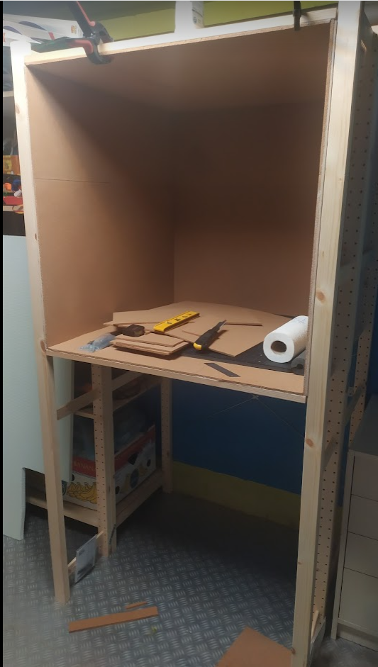

Bonjour à tous, merci pour vos nombreuses réponses, certains points super intéressants et d'autres trop compliqués pour moi Je n'en suis pas très loin, j'ai fini de fabriquer le caisson et l'isolation interne (en liège). Ma première étape après ça va être de faire passer proprement les cables d'alimentation et de pilotage, car mon boitier sera bien à l'extérieur. J'attends les passes cables. Ensuite, j'aimerais trouver une solution propre pour faire passer le filament, car la bobine sera aussi à l'extérieur du caisson. voici le caisson, n'étant pas bricoleur du tout j'ai fait de l'ikéa : -
Que prévoir dans mon caisson pour imprimante 3d ?
Chrisbati a posté un sujet dans Discussions sur les imprimantes 3D
Bonjour, j'ai profité d'un déménagement forcé de l'imprimante 3d (creality cr-10s) pour lui faire un petit espace dédié. J'ai donc mis en place un caisson, la structure est terminée et je me demande maintenant ce que je dois prévoir d'utile ou comme accessoires ? voici en vrac les questions que je me pose: - faut-il un simple trou pour l'arrivée du filament dans le caisson ou quelque chose de plus sophistiqué ? - la bobine au-dessus ou à coté (mais en dehors) du caisson ? ou c'est pareil ? - l'éclairage: je pensais mettre des led sur toute la périphérie du plafond du caisson, c'est confortable pour une bonne vision de l'impression ou prévoir autre chose ? - la ventilation: de base je n'imprime que du pla mais j'ai un peu d'abs. Dois-je prévoir des orifices d'aération ou des ventilateurs en mode "extraction d'air" ou laisser la porte du caisson ouverte est suffisant? Je sais qu'avec le pla il vaut mieux qu'il ne fasse pas exagérément chaud dans le caisson pour qu'il prenne bien sur les couches. - le bruit: fortement lié au point précédent, si je laisse la porte fermée je gagne en confort acoustique mais j'ai peur pour la prise du pla. Mon but est la qualité des impressions avant tout, quelle est donc la meilleure option ? - autres accessoires utiles : thermomètre, hygromètre, je sais pas quoi mètre (ou mettre ) ? - autre truc que j'ai oublié ? D'avance merci pour tout conseil ! Chrisbati -
@Titi78 ok merci. J'ai imprimé les cales, par contre elles ne rentrent pas dans les rainures et ne tiennent donc pas stablement sur la base de l'imprimante. Est-ce normal ? D'avance merci Chrisbati

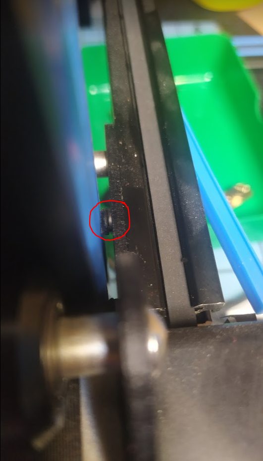

@Titi78, tout d'abord mille merci, tu n'imagines pas le support que tu m'apportes ! Débutant un peu stressé, tout n'est pas clair pour moi, dommage qu'en plus il n'y a pas les vidéos On est d'accord que ce sont les vis qui tiennent les 2 roues extérieurs ? D'ailleurs j'ai remarqué que celle du bas tourne dans le vide, je suppose que ça fait partie intégrante du problème et que je règle ça avec le réglage de l'excentrique qui est à l'intérieur côté droit ? Et merci aussi pour les cales !!! J'essaye d'abord de tout comprendre avant de commencer l'exercice, de toute façon j'ai commandé le matos pour poulie Z, mais il sera pas là avant un bon mois Chrisbati
Merci pour ces explications très utiles quand on commence et qu'on ne comprend pas tout ! Concernant le fait d'enlever les deux grandes vis du Z c'est bien pour régler les excentriques sur les Z (une de chaque côté) et faire en sorte que le X glisse de manière ferme mais fluide sur les Z c'est bien ça ?

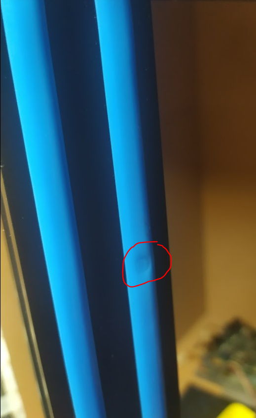

Mais concrètement qu'est ce qui fait que ça bouge tant ? tous les plus ou moins deux print je dois régler le bed car la buse grave littéralement la surface ! Alors que quand je règle la feuille gratte légèrement, après je la déchire si je veux la bouger. je dois donc faire plusieurs tours de roues pour retrouver une situation normale ! Et parfois, mais beaucoup plus rarement, c'est l'inverse, la feuille ne touche plus du tout et je dois resserrer beaucoup pour la faire gratter. Qu'est ce qui peut provoquer ça car je suis plus qu'au millimètre là et avant de passer à un système de synchro j'aimerais voir si il n'y a pas un truc à régler/corriger ? D'avance merci pour toute aide Chrisbati
