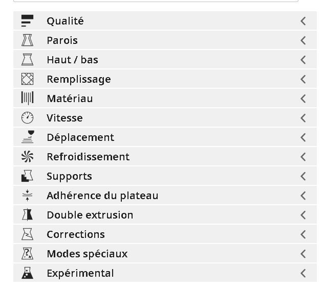

Salut, Je te remerci, Je regarde ça dans l'après-midi. Comme un boulet, je cherchais "vase" je n'ai pas du tout penser à "fine" -
Bonjour, Je suis entrain de refaire la calibration de mon Alfawise U20 et en voulant imprimer le cube de 0.40mm d'épaisseur, je me rends compte que les parois ne sont pas visibles. Je cherche les réglages COQUE, mais il n'y a rien dans le menu. Ma question est donc, comment faire pour imprimer en mode vase, pour que les parois soient visibles.

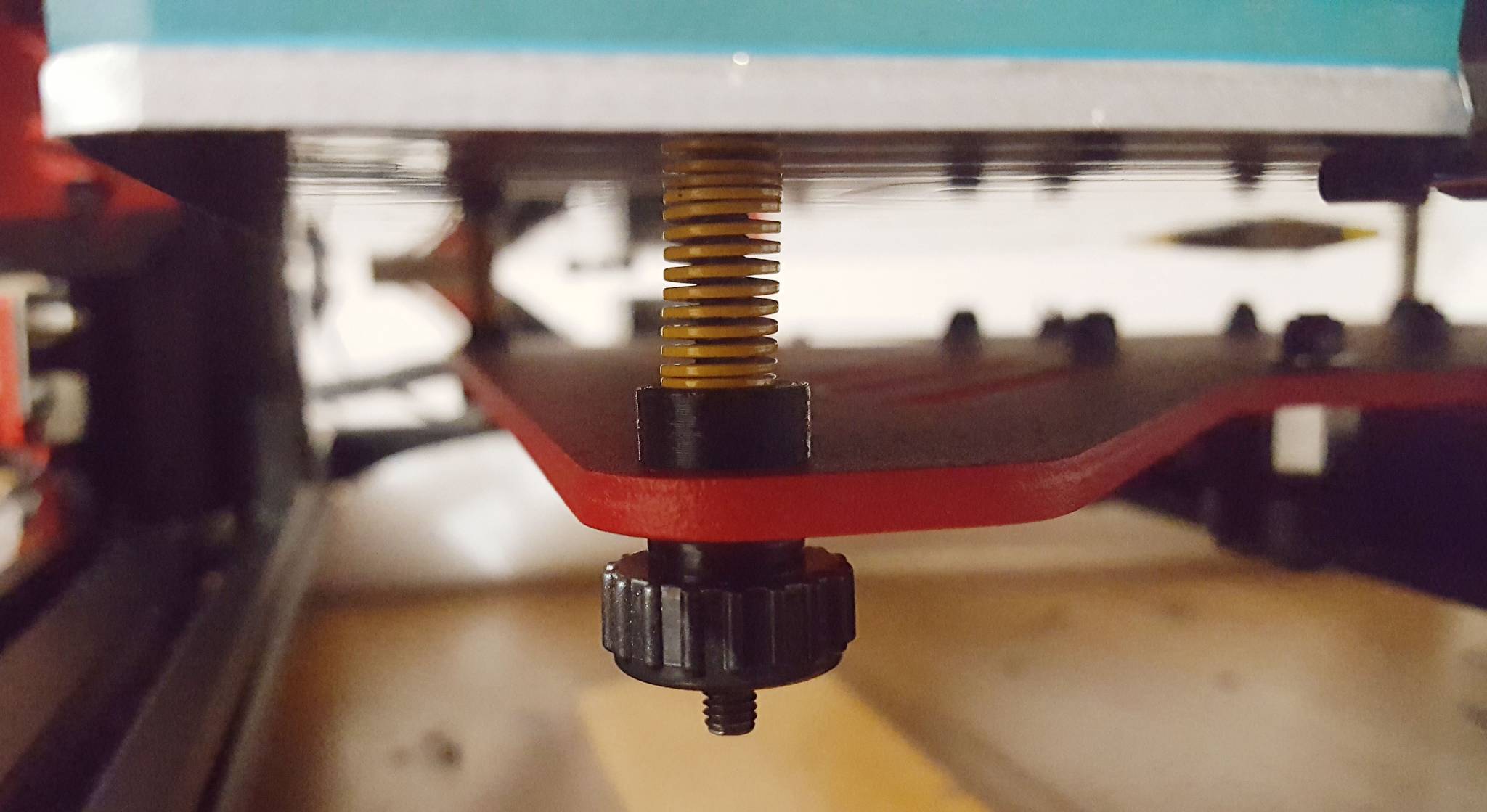

J'ai oublié de te dire que je suis passé depuis sur des empilements de rondelles. En sachant quelles font 1mm d'épaisseur, à toi de voir de combien tu en auras besoin. Si tu as un pied à coulisse, mesures les pour faire des piles de la même hauteur; parce que certaines feront par exemple 0.91mm et d'autres 1.36mm.

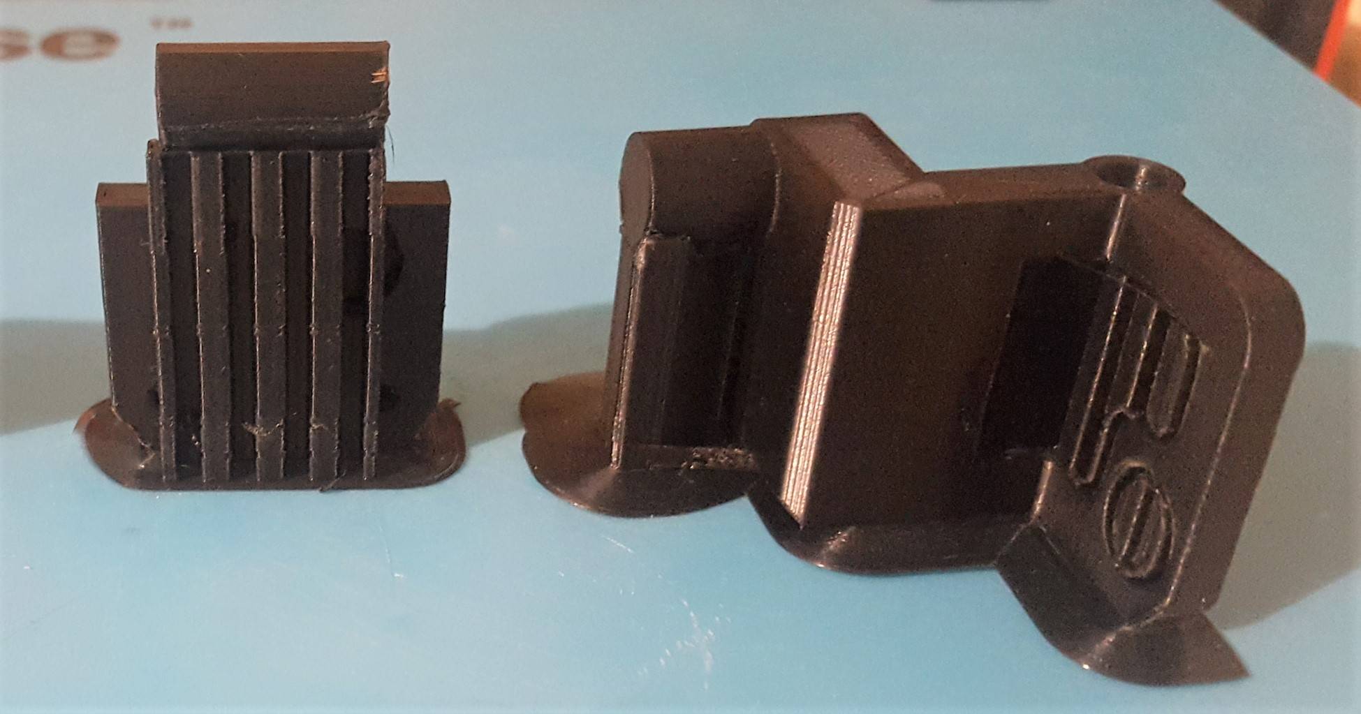

Salut, Je te remercie pour le fichier gcode l'impression s'est passée sans problème, même s'il a fallu 14h. Je confirme que les supports se retirent très facilement sans laisser de traces. Est-ce que tu pourrais me faire passer ton profil pour Simplify3D en te remerciant -
Salut, J'ai eu le même problème, mais suite à l'installation du damper sous le moteur de l'axe Z. Pour résoudre le problème, j'ai imprimé des cales de 5mm d'épaisseur qui ont remonté le plateau, tout en permettant d'avoir une certaine précontrainte des ressorts qui empêche les vis de réglages de se dévisser trop facilement. Je ne connais pas la Ender 3 Mais dans ton cas, je me demande si tu n'aurais pas mal monté le fin de course. Je dis ça pour avoir vu la vidéo d'un YouTubeur québécois qui avait monter le end stop de sa U20 dans le mauvais sens.

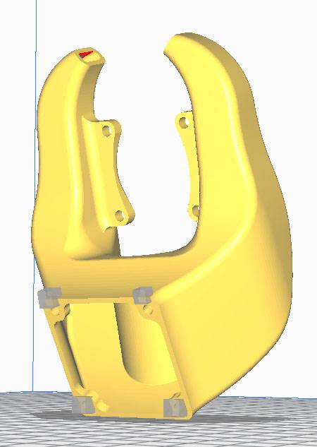

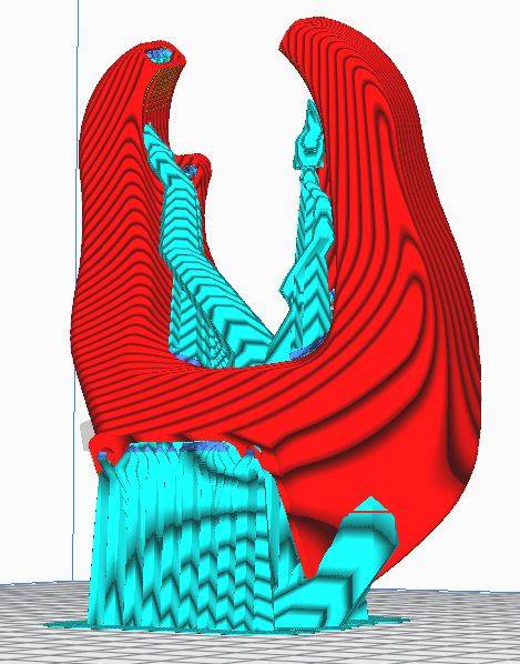

C'est bien ce que j'ai fait, mais ça ne fonctionne pas. J'ai fait une petite vidéo sur laquelle on voit se dont je parle plus haut " Largeur minimale des supports coniques. L’option disparaît dès que je mets l'option Angles des supports coniques à -3. PS je n'ai mis qu'un seul cube de 5x5x5 pour faire vite, parce qu'il faudrait que je sois entrain de dormir. https://youtu.be/nbkycSfD-O4 -

Merci pour ta réponse rapide. Je ne sais pas pour les supports arborescent de cochés dans expérimental, je regarderai ça demain en rentrant du boulot. Par contre j'ai essayé en décochant les supports standards, ça me fait la même chose. -

Bonjour, L'un de vous aurait-il l'amabilité de m'envoyer le fichier gcode de ce fang pour que je puisse l'imprimer. J'ai imprimer le tuto en début de post en essayant de remplir exactement tout ce qu'il y a sauf qu'il y a des options que je n'ai pas. Par exemple Largeur minimale des supports coniques. L’option disparaît dès que je mets l'option Angles des supports coniques à -3. Je place les 4 petits cubes comme indiqué, mais il me rempli quand même tout l'intérieur du fang de support -

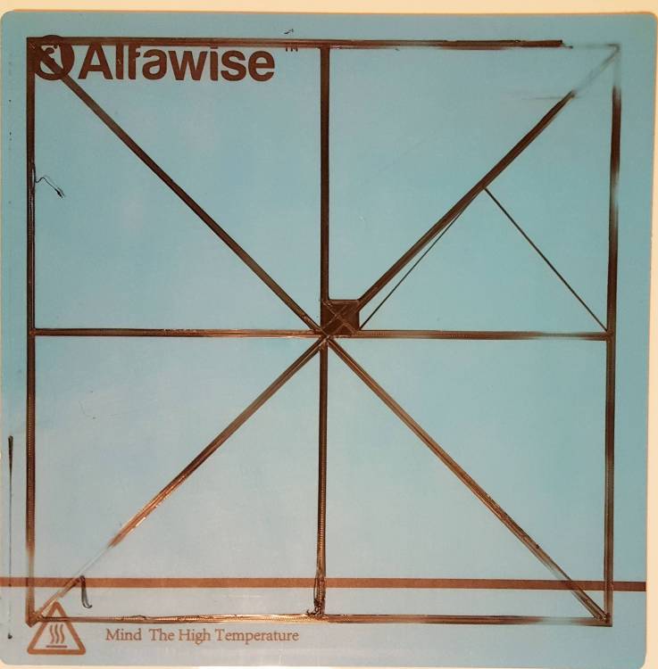

Bonsoir, Je viens d'imprimer 2 tests de planéité de 0.2mm d'épaisseur. Vu que je ne pense pas devoir imprimer un jour des pièces de 0.2mm d'épaisseur; je pense que la planéité est plutôt correcte. https://www.thingiverse.com/thing:244468 https://www.thingiverse.com/thing:2125977

Bonsoir, Après avoir installé des dampers entre les moteurs des axes XYZ j'ai constaté que j'avais du mal à faire le leveling car les ressorts sous le plateau étaient trop lâches à cause des 5mm d'épaisseur du damper sous le moteur de l'axe Z. J'ai eu l'idée de faire des entretoises de 5mm d'épaisseur, pour pré-contraindre les ressorts. Une fois tout remonté, quand j'ai refait le leveling , j'ai constaté que le plateau dont je pensais que le verre n'était pas parfaitement plat, puisque j'avais environ 0.30mm (3 épaisseurs de papier) d'espace au centre entre la buse et le plateau, quand une feuille de papier de 0.10mm passée tout juste aux 4 angles. Finalement, je me retrouve maintenant avec une plaque de verre parfaitement plane. Il semble bien que la tension exercée sur les ressorts par les entretoises font que le centre du plateau est remonté suffisamment pour rattraper ce jeu de 0.20mm que j'avais entre le centre les 4 angles. J'avais bien essayé de mettre une épaisseur de papier alu, au centre, entre la plateau et la plaque de verre, mais sans succès. J'avais prévu d'acheter les fameux miroir IKEA prochainement, finalement, je n'en plus besoin pour le moment.

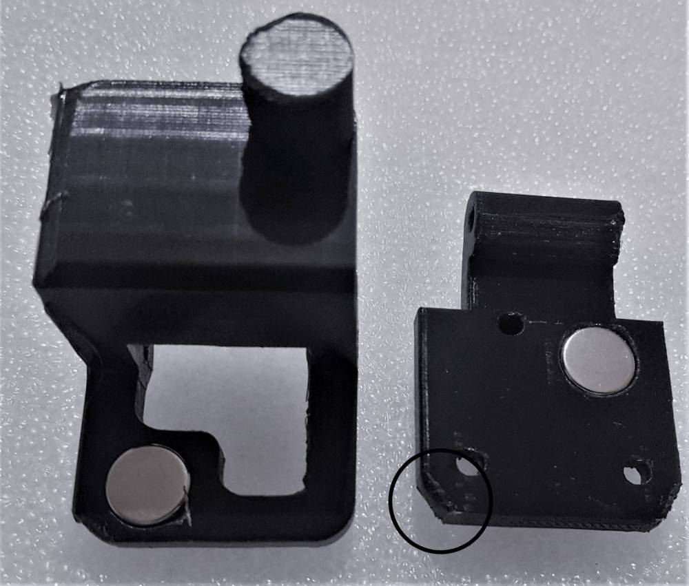

cura Angles arrondis qui s'impriment comme un chanfrein
GsxZera en réponse au topic de GsxZera dans Paramétrer et contrôler son imprimante 3D
Bonsoir, J'ai fait un test à 180° avec le même résultat. Ensuite, j'ai eu l'idée d'aligner la pièce sur l'axe Y pour vérifier que mon idée que ce problème pouvait venir de la ventilation du refroidissement du filament. Le résultat semble bien confirmer mon idée. Du coté de la ventilation, les 2 arrondis sont assez bien tracés Par contre du coté opposé à la ventilation, les arrondis ressemblent à des chanfreins taillés à la hache. -
Bonjour, Je viens de faire un test avec tes réglages pour Solidworks Titi78 en passant par Simplify3D, dont j'ai oublié de modifier un réglage qui simule une buse de 0.25mm, mais à mon avis ça ne change rien. Voilà ce que j'obtiens. Du coté ou l'air du ventilateur qui refroidi le filament arrive, j'ai un arrondi qui ressemble à un arrondi (Je parle sur la pièce, pas sur la photo qui l'agrandie) alors que du coté opposé, j'ai un chanfrein qui semble avoir été tranché avec un couteau chauffé au rouge. En regardant toutes les pièces que j'ai déjà imprimé, elles sont toutes comme ça. Il semblerait dont, le problème ne vienne pas d'un quelconque réglage, mais plutôt du refroidissement du filament du coté gauche. La question EST: Est-ce qu'un systéme de ventilation double sortie, comme cela pourrait être la solution à ce problème... -
Je viens de faire un test avec la vitesse à 10mm/s sur les 5 premiers mm, soit un peu plus haut que la hauteur des congés. J'obtiens toujours des chanfrein, MAIS plus propres En attendant de trouver une meilleure solution, en supposant qu'elle existe, je vais appliquer la méthode dite "De la lime" de Luvwahraan -
Salut, Je te remercie pour cette vidéo que je regarderais plus tard Salut, Je n'avais pas fait attention au bouton Option quand j'importais en STL. J'ai donc des réglages par défauts. Quels sont réglages que je devrais modifier ? Pour la vitesse, je suis à 40mm/s. Il faut que j'essaye de faire un script pour imprimer à 10mm/s les congés,pour repasser sur une vitesse plus rapide ensuite. ; Salut, Excuses moi, mais je n'ai pas compris cette histoire de couche adaptatives... Je suis débutant en impression 3D. J'ai mangé pas mal de tuto vidéo pour la plus part, mais je n'ai jamais rien vu sur "Les couches adaptatives..." Si tu pouvais me dire de quoi il s'agit, mais sinon, j'en parlerais à mon ami Google. Pour ce qui est de ta remarque sur la lime, j'ai découvert par hasard sur un tuto (Encore) que l'on pouvait effacer les traces blanchâtres dû au ponçage en passant brièvement la flamme d'un briquet. Donc je pense que vais partir sur des chanfreins, dont j'arrondirais les angles au papier de verre Sinon, je viens tout juste de faire un test en passant par Simplify3D avec un profil pour une CR10. Je n'ai toujours pas mes congé, mais au moins les chanfreins qu'il m'a fait sont beaucoup plus propres. Salut, Vu le profil de la pièce, l'impression à plat sans supports est impossible à mon avis -
Bonsoir, Je me tourne vers vous, pour voir si vous pouvez m'aider à résoudre un problème avec l'impression des angles arrondis (Congés) quand ils sont en contacts avec le bed. Je mets une première photo de la disposition des pièces sur le bed. On voit bien que l'arrondi du haut sur la pièce à droite s'est imprimé parfaitement Alors que sur la 2iéme photo, on voit que les angles qui auraient dû être également arrondis, ressemblent à un chanfrein de mauvaise qualité. Précisions: J'ai modélisé ces pièces avec Solidworks 2019 Je me sers de CURA 4.4 Mon imprimante: Alfawuise U20 T° du Bed 60° Température de la buse 190 et 200° Le PLA https://www.amazon.fr/dp/B07TKKSH2M?ref=ppx_pop_mob_ap_share En vous remerciant
