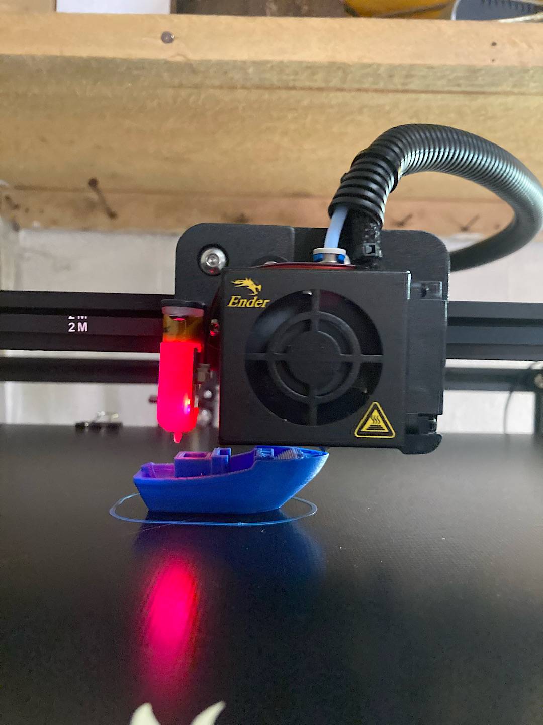

@Grap , déjà merci à toi de prendre le temps de me répondre c’est sympas ! pour te répondre : Oui le blanc c’est celui de creality, le bleu viens de chez IAO Robotics. Ouai je me doute bien, du coup j’ai aussi acheter de alcool isopropylique en plus du spray adhésif. C’est possible que le plateau n’était assez propre, surtout qu’avec la chaleur mes doigts devaient être un peu plus gras que d’habitude Le réglage de la tête est bon, ça je suis sur. J'utilise la technique de la feuille aussi (d’ailleurs qui ne l’utilise pas ? ) Par contre je vais bien vérifié la première couche et le fan a 0. On sait jamais. Par contre j’espère bien que ça ne lache pas au bout d’un mois Je compte bien changer pour un direct drive et un capricorne mais un peu plus tard donc si ça peu attendre avant de claqué ça m’arrangerait

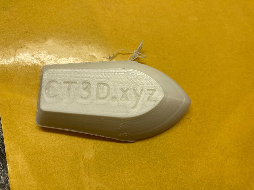

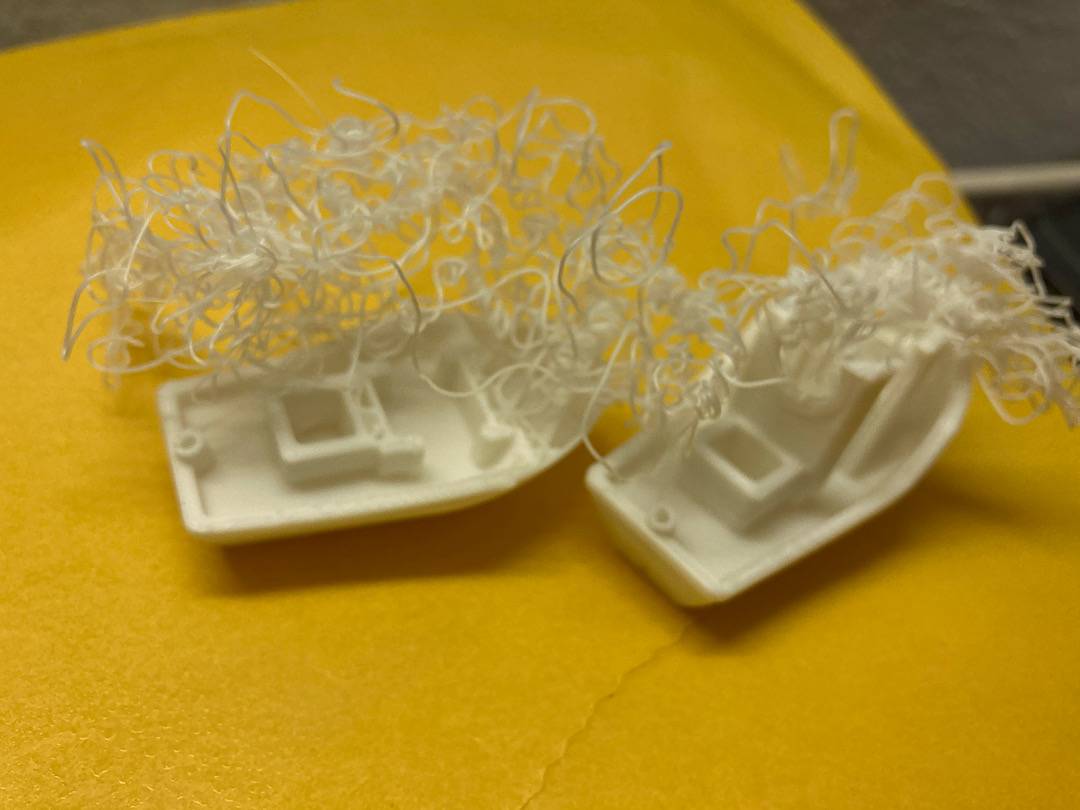

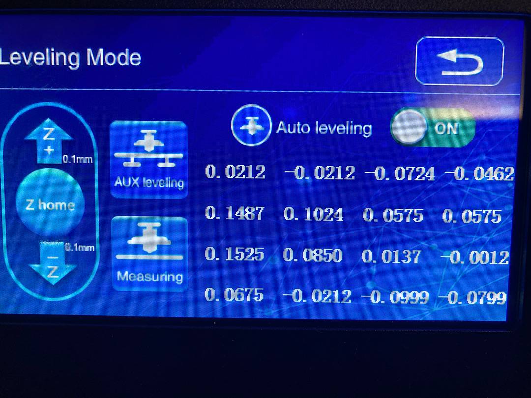

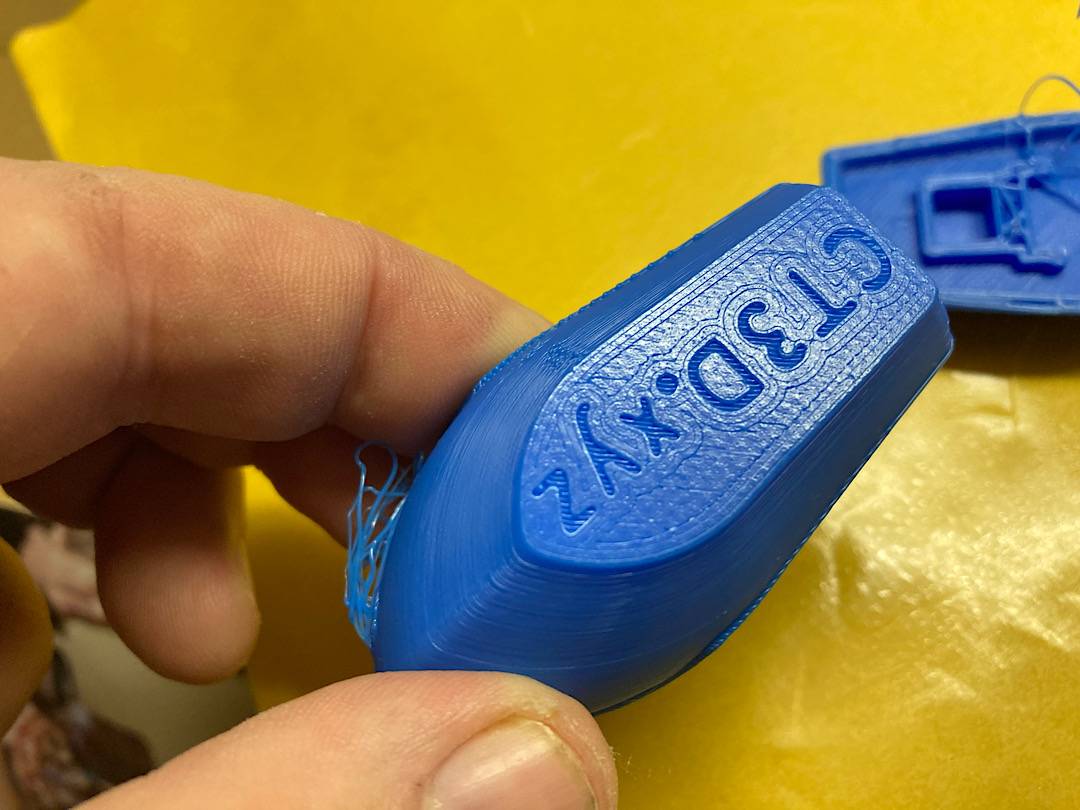

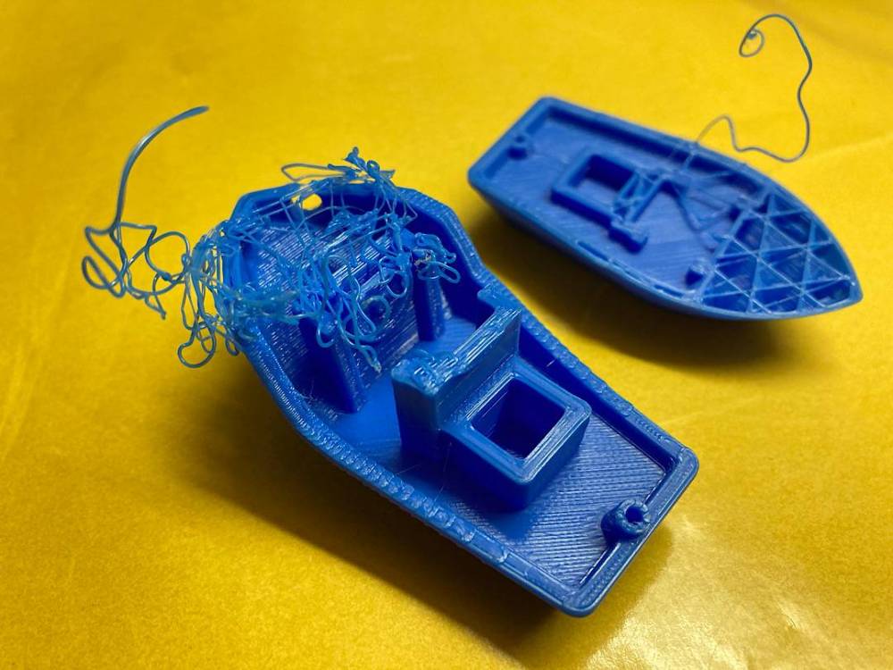

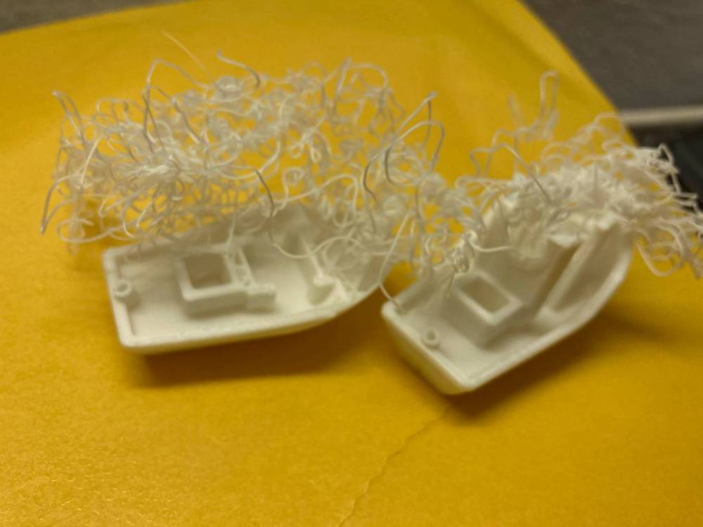

Alors voilà la suite des aventures. Donc pour commencer j’ai fait l’impression d’un benchy 3d et je me suis absenté. Quand je suis revenu catastrophe le benchy avait foiré : Alors j’en ai relancé un deuxième en me disant bon bah c’est pas de bol ça arrive. Et rebelotte ca la même chose mais pas au même endroit : Ce qui est con c’est que le démarrage est vraiment bien. Des bords bien lisse, quasiment aucun défaut mais le dessous est bien : Donc la je me suis dis ça doit mes réglages ou le fil. Alors je change le filament et je refait le leveling du plateau. Et je fais des aller-retours pour voir l’évolution, visiblement ça passe bien Mais au bout d’un petit moment, un peu après là photos d’ailleurs ça a recommencé Alors je relance une seconde fois et c’est la même chose ... Mais cette fois ci je suis resté tout le temps à fixer l’impression ( enfin pendant la deuxième ) et j’ai vu que le benchy s’est décollé du plateau durant l’impression. Du coup j’en conclu à un problème d’accroche sur le plateau. Et c’est dommage car le bateau (enfin la coque est vraiment bien) Sur l’autre imprimante je recouvre mon plateau d’un buildtak, et j’ai jamais eu un problème d’accroche. (C’est souvent le problème inverse d’ailleurs, impossible à décoller lol ) Donc la j’ai commandé du spray adhésifs Ça devrait allé mieux avec, alors maintenant y’a plus qu’à attendre qu’il arrive Lundi. Je vais quand même re-essayer de lancer une impression en ajoutant les paramètres d’adhérence et de support sur cura, peu être que ça changera quelque chose. Voila j’espère que les prochaines nouvelles seront meilleurs Et si vous pensez que ça peu être autres choses hésitez pas je suis à l’écoute

Oui, juste le début afin de voir comment réagit la première couche. Et essaye quand même peu etre avec un autre filament si tu peux. Parfois on cherche la solution dans le technique, dans les réglages mais la vérité est ailleurs- 6 réponses

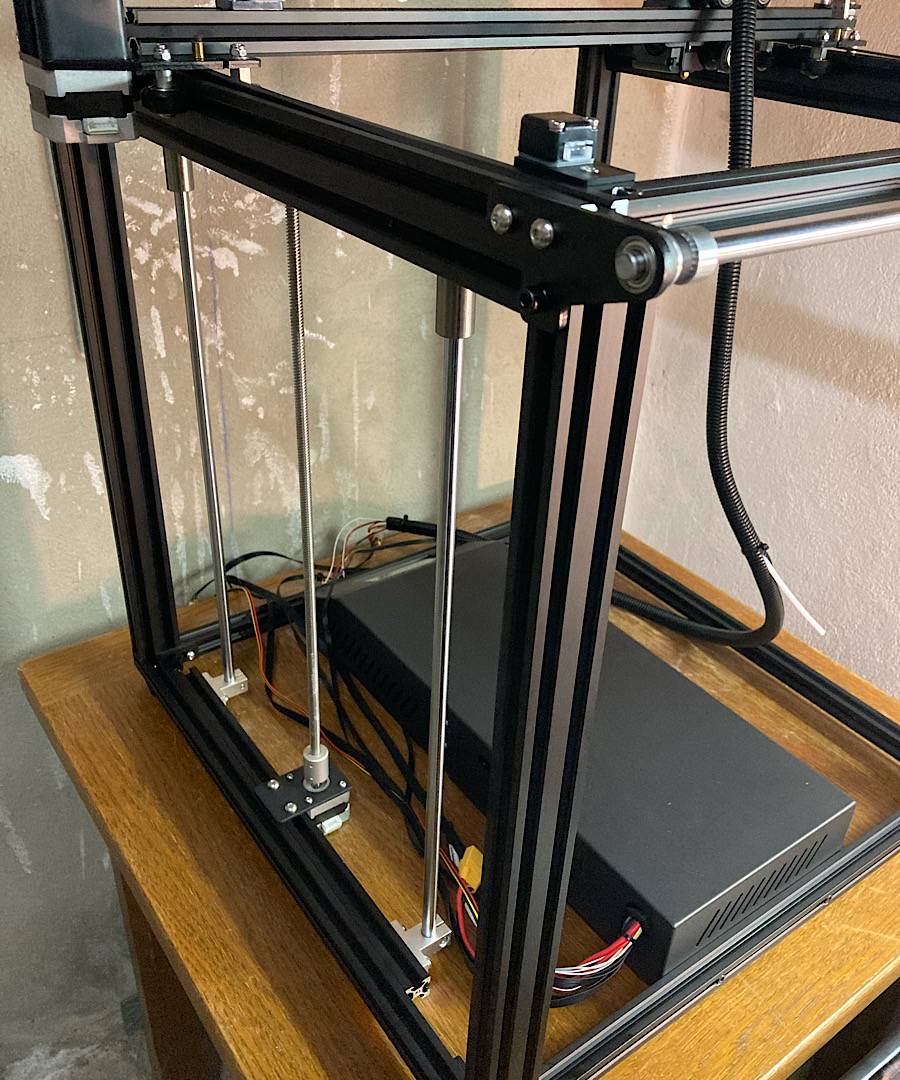

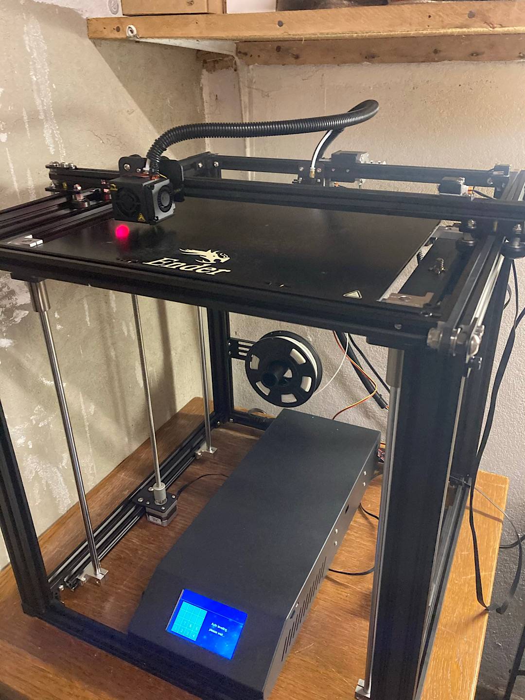

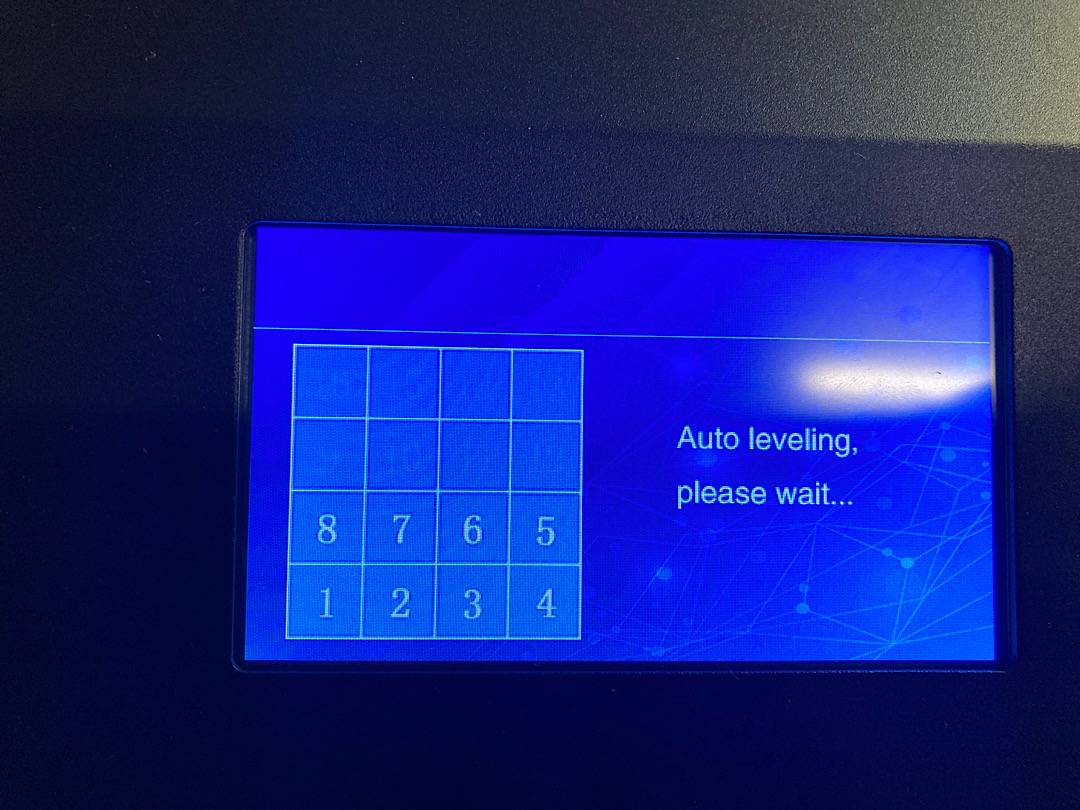

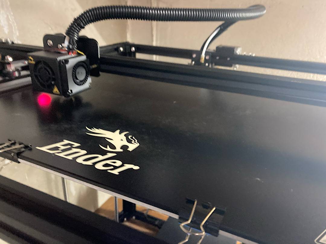

Merci pour ce message @jmevrd, ça fait plaisir Dans tout les cas oui, je compte attendre d’avoir la machine bien en main telle qu’elle avant de procéder à des updgrades ou de gros changements. Sinon pour rentrer dans le vif du sujet, j’ai procéder au déballage complet de la bête. J’ai procédé de manière organisé en sortant toute les pièces, j’ai lu un petit coup le Manuel et hop je me suis lancé. il m’a fallu environ 45mn (merci creality pour le pré assemblage ) en prenant vraiment mon temps, histoire d’analyser chaque pièces, chaque câbles afin de faire connaissance avec tout les appendices de la bête. Elle se monte panneau par panneau du coup ça prend vite forme Une chose est sure, c’est qu’elle en impose la grosse dame ! Une fois tout les branchements fait, je vérifie tout les roulements, tout les axes. Tout me semble bien. Allez c’est partis pour allumer afin de savoir si tout fonctionne correctement, et (roulement de tambour ), ouf c’est bon elle s’allume correctement Perso j’adore : Il est est temps de tester que les commande de direction fonctionne. J’en profite également pour tester la buse et le plateau. Même si j’ai trouvé le chargement du fil un peu compliqué (faut dire qu’il est tout derrière la machine et au vu de ma configuration de mon espace bah j’ai un mur lol ). Tout fonctionne correctement, c’est parfait. D'ailleurs faite pas attention au mur bicolore, j’ai pas fini les travaux dedans ^^ j’étais trop impatient de monter l’imprimante. ( il va falloir que je ma fasse d’ailleurs une grande housse pour la protéger en attendant) Maintenant il est temps de faire le levelling du plateau. Quand on prend le temps de le faire ça ce fait bien. Rien de bien compliquer c’est sympa de voir après avec le BL-Touch Un petit temps d’attente, le temps que ça ce fasse, c’est juste quelques minutes et hop on peux voir le résultat. Pour une première c’est pas trop mal. J’essaierai d’améliorer un peu plus tard pour que ce soit vraiment mieux, mais je pense que ça devrait suffire pour les premiers tests. Oui j’ai hâte et alors ? Bon il est temps de lancer le premier print. Et je reviens vous faire un point Pour info je vais commencer par imprimer le Benchy (le fameux bateau )
