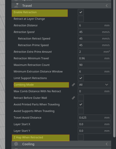

  11. Dans deplacements, ( peut etre " saut du Z " en fr ? ) il faut avoir activé la retractation, et reglé le combing ( peigne ? ) comme tu veux ( c' est ce qui te fait conserver la buse contre les zones imprimé), et tu peut aussi lui dire d' eviter les zone dejà imprimé. En revanche, te conseillerai de prendre un cura plus recent, ton 15.04 a plus de 5 ans.. ( et as tu verifié ton extrusion ? ) ( screen depuis Cura 4.7)

  13. bonjours, je serai tenté de verifier si tu n' à pas une sur-extrusion (petit bourlé de chaque coté de ta buse en impression), qui expliquerai que ta piece est plus haute que prevue, du coup ça frotte quand la buse repasse.. Ou à default, activer le Z-hop lors de tes deplacement, ce qui levera ta buse, au moins tu sera sûr qu' elle n' accrochera pas ta piece.
