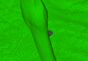

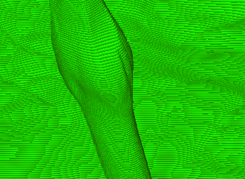

Salut à tous Voilà mon soucis du jour: Je souhaite imprimer une aile de dragon (certains reconnaîtront peut être le print, c'est la lampe dragon de GoT) et pour le moment je voudrais l'imprimer en format réduit. Sauf que... elles sont fines ces ailes! et Cura me fait... un trou. Et encore là c'est quand je l'imprime en taille 25cm d'envergure (il est initialement prévu pour du 50cm) avec une buse de 0.4mm. Je me suis renseigné sur les "small features" de Cura et malgré tout... j'arrive pas à lui faire compléter le trou! au moins virtuellement (la réussite de l'impression sera un autre soucis ^^) ce que j'ai essayé: activer le "print thin wall" -> rien changé mettre une line width de 0.3mm -> rien changé activer le print thin wall et mettre un line width de 0.3 -> ça me fait cet espèce de petit paté en lévitation: la seule chose qui a l'air de partir sur un print assez propre, c'est de mettre un nozzle de 0.3mm: et là même pas besoin de thin wall ou autre. Mais voilà quelque chose que je ne comprend pas. pourquoi quand je mets un line width de 0.3, il n'y arrive pas, et quand je mets un nozzle de 0.3 (qui amène entre autre un line width de 0.3) il me fait le cheminement correct? J'imagine que la taille de la buse ne change pas que le line width. Mais alors quoi d'autre? et quel intérêt à pouvoir changer la line width si de toute façon ça n'influe pas sur le cheminement de la buse? Merci à tous
