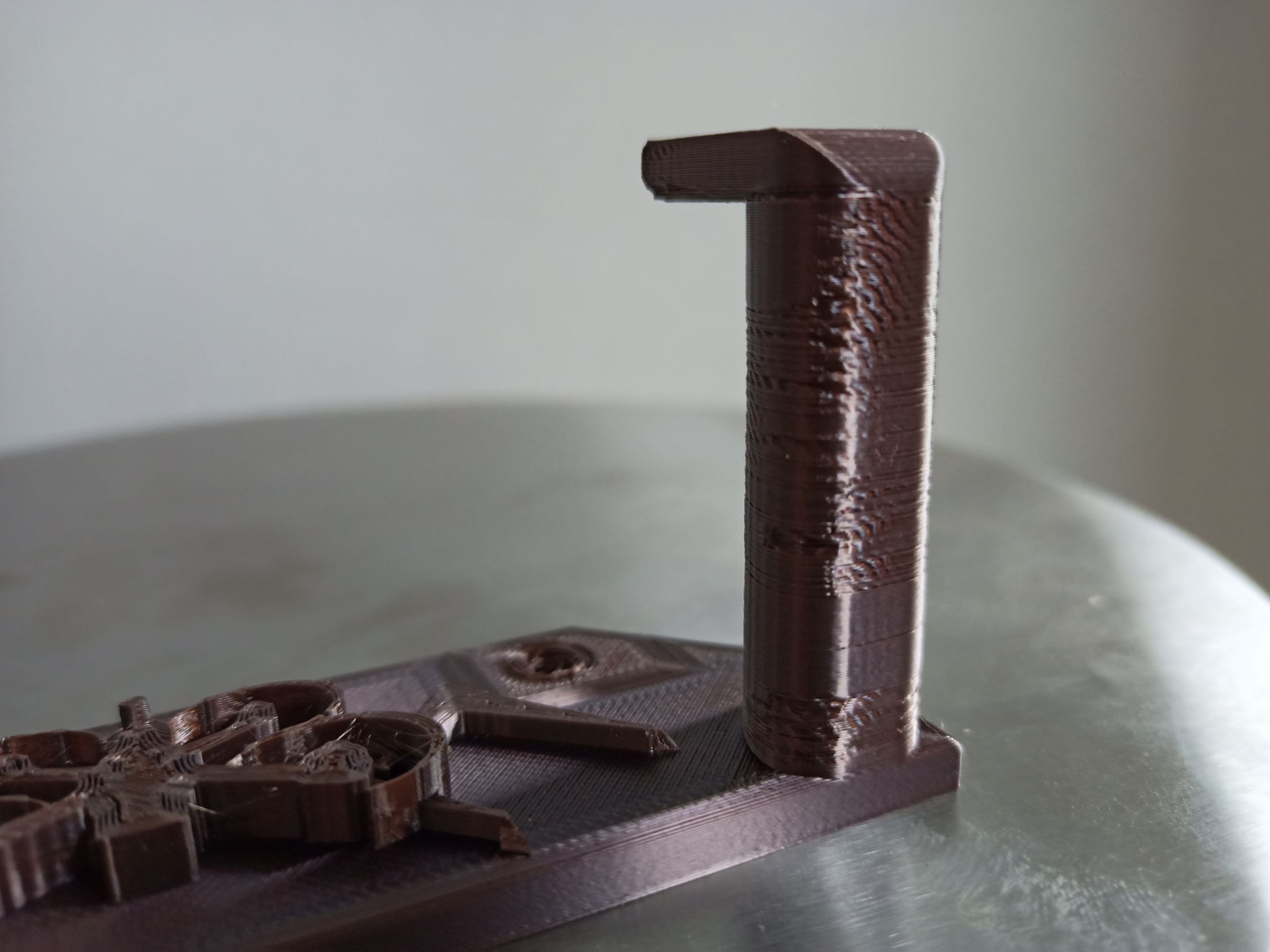

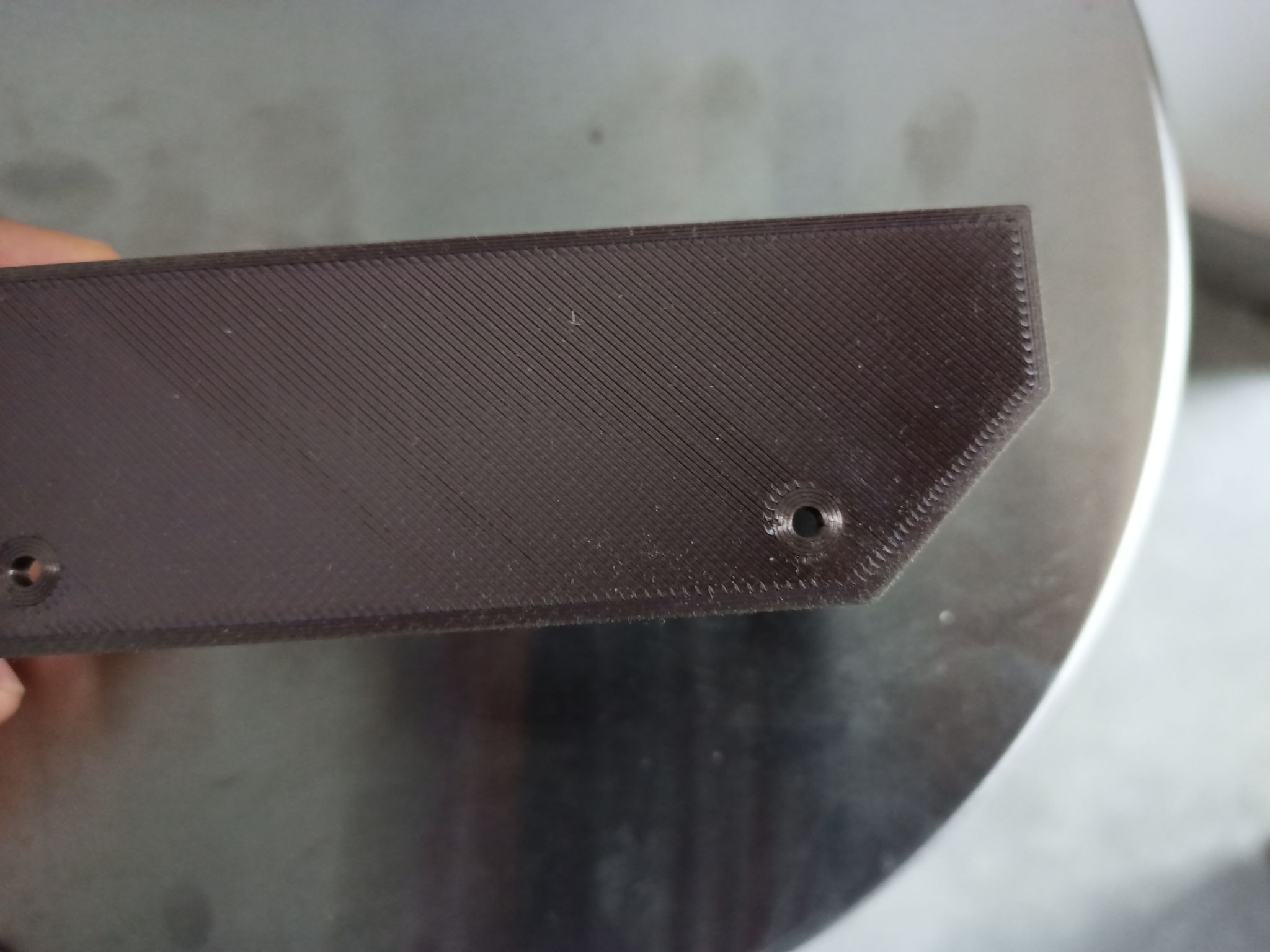

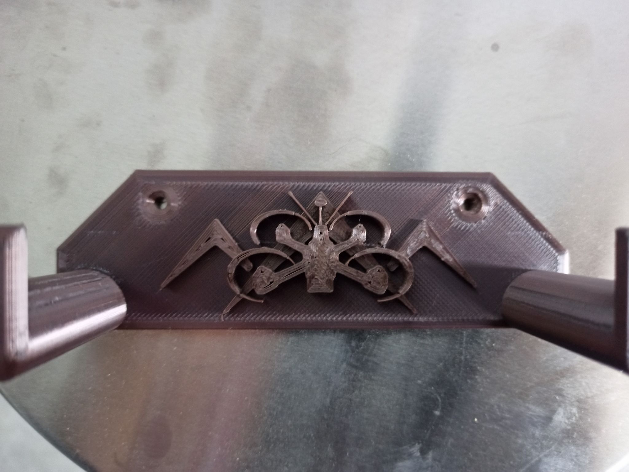

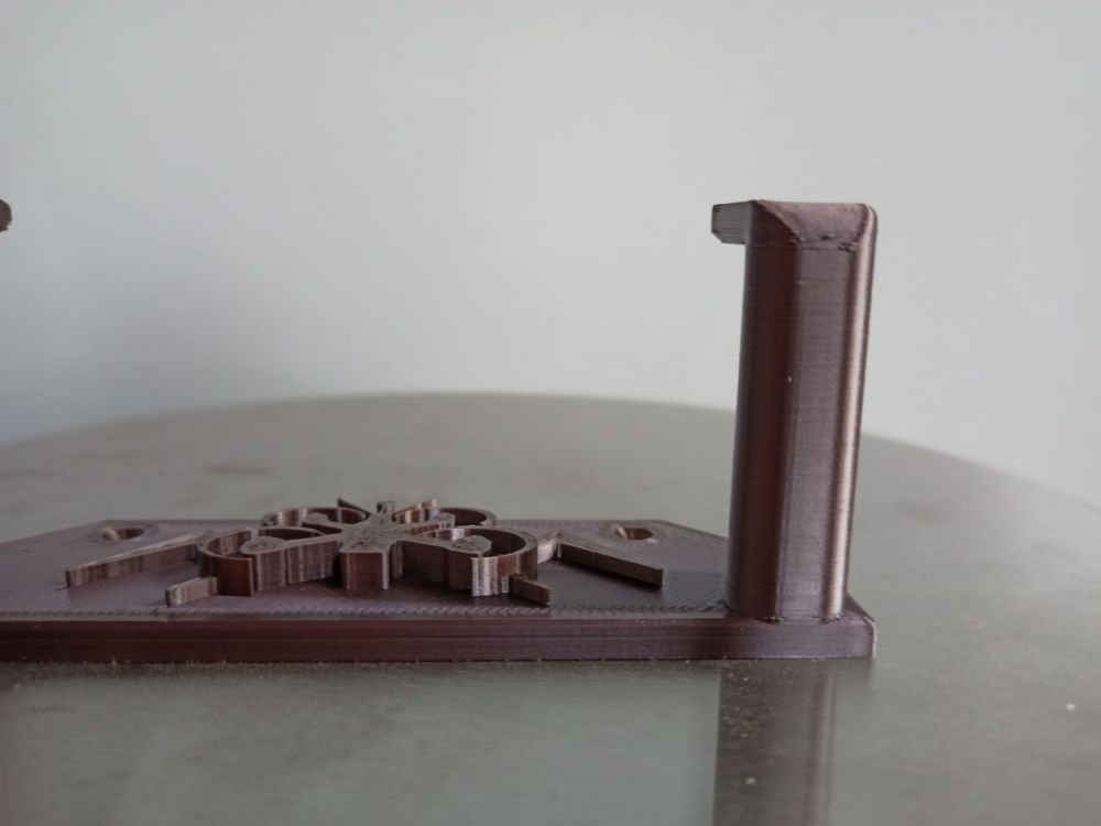

  4. gcode.rarBonjour a tous, Ayant une ender 3 pro depuis 2ans et utilisant ideamaker depuis longtemps, je me suis acheter une Tenlog TL-D3 pour passé a un peu plus grand, mais la je n'arrive vraiment pas a faire de belle impression avec ideamaker et ma tenlog, avec reglage equivalent et simplify pas de probleme mais je n'arrive pas avec ideamaker, malgré de multiple essai de reglage c'est toujours la meme chose. C'est pour ca que je me tourne vers vous, peu etre que vous pourrez m'aidé. Je vous montre en photo: avec simplify sans changer aucun reglage dans l'imprimante c'est correcte Mais avec ideamker c'est affreux Si vous avez une idée je suis preneur parce que la je ne sais plus quoi faire, un grand merci d'avance pour avoir pris le temps de regardé mon probleme
  5. J'ai a peu près les même réglage mais bon je vais réessayé. Merci quand même pour le screenshot.
  6. Merci pour la remonter du problème, j'ai eu le même problème que vous, le 2eme extrudeur a voulu partir sans arriver a température (45 C° au lieu de 210 C°) et la prechauffe ne fonctionne pas chez moi je sais pas pourquoi pourtant ma couche étais beaucoup longue en durée que le temps de la préchauffe, a ne rien comprendre. Encore merci je vais testé décochant la case "Attendre la montée en température lors de commutation des extrudeurs". Et pour la préchauffe si vous avez un conseil je suis preneur.
  7. Salut tu es peux etre en mode vase, dans cura tu va dans modes speciaux, puis mode surface tu choisi "normal".
