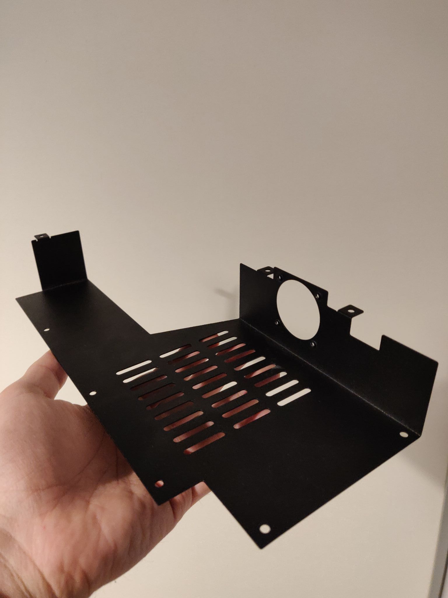

  4. Salut @Guraz, J'ai déjà monté la carte avec cet adatateur. Je parlais plus de le partie dont j'attache une photo. Celle-ci n'est clairement pas adaptée à la skr 1.4 Je suis entrain de refaire cette pièce sous fusion 360 pour avoir un truc clean. Si quelqu'un a une autre option, je suis preneur. Ca me ferait économiser pas mal de temps et de mesures.

  7. Salut, Je me suis basé là-dessus : https://www.thingiverse.com/thing:4293753 Mais j'ai refais intégralement le tout sous fusion 360 pour l'adapter à mes spécificités. Amuse-toi bien

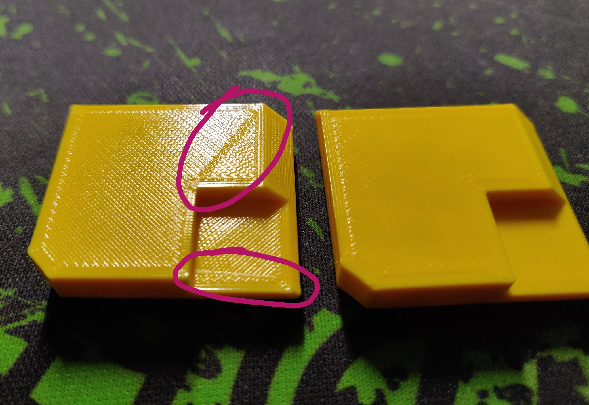

  9. Effectivement, en jouant avec ces paramètres, je suis arrivé au bon résultat En activant "Enable retraction at bottom and top of models", je me suis débarassé de la cicatrice sur la dernière couche, mais pas celle du plateau intermédiaire (ce n'est pas une des dernières couches). Pour que les deux soient clean, il m'a fallu désactiver "Avoid retraction inside models". Merci

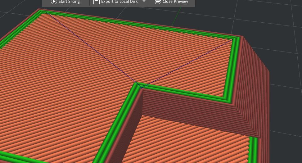

  12. Ce n'est pas le déplacement de la buse après impression, mais un dépôt de filament non nécessaire avant l'impression de la dernière couche comme illustré dans les screen . Si je force la retraction à ce moment là, ça devrait être bon (ce que fait cura).
  13. Merci pour vos réponses, je vais effectivement tenter avec le "Force retraction if travel length exceed", mais je vais le tenter uniquement sur les couches avec des solid infill en jouant sur des surcharges de paramètres en fonction des couches. C'est dommage que ce ne soit pas géré nativement pour pouvoir garder des couches visibles propres

  15. Bonjour à tous, je viens vers vous car je suis entrain de potasser Ideamaker. J'aime bien la philosophie de ce slicer, son UX et ses fonctionnalités. Mon seul soucis est que je ne parviens pas à faire disparaître ces cicatrices qui sont dues à un déplacement juste avant l'impression de l'infill qui laisse couler du pla (pas de retraction avant déplacement). Je joins une photo du problème (à gauche Ideamaker et à droite Cura). Vous pouvez voir dans la preview d'Ideamaker la source du problème. Si je peux vous donner plus d'informations, n'hésitez pas . Je sais qu'il y a quelques utilisateurs de ce slicer ici ( @Chris_Workshop , @NOX ou encore @merlinx). Merci d'avance
