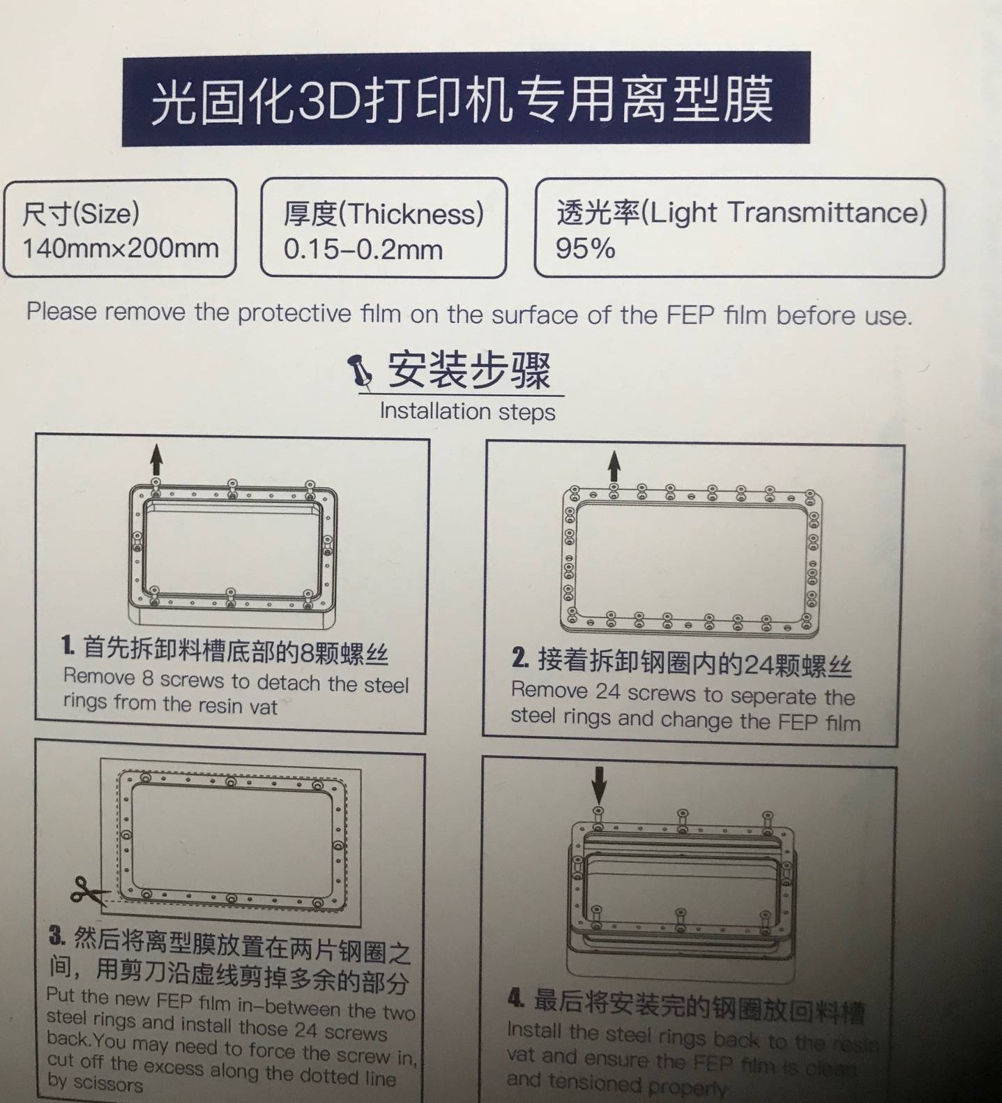

  8. Merci François C'est malheureusement indisponible. Vraiment pénible cette période. Je suis coincé tant que ne trouverai pas ce genre de film. A+
  9. Bonjour J'ai une Qidi Shadow 5,5S sur laquelle je dois changer le film FEP. Celui qui était fourni en remplacement est endommagé et je ne trouve pas la référence sur Internet. Pouvez-vous me conseiller ?
