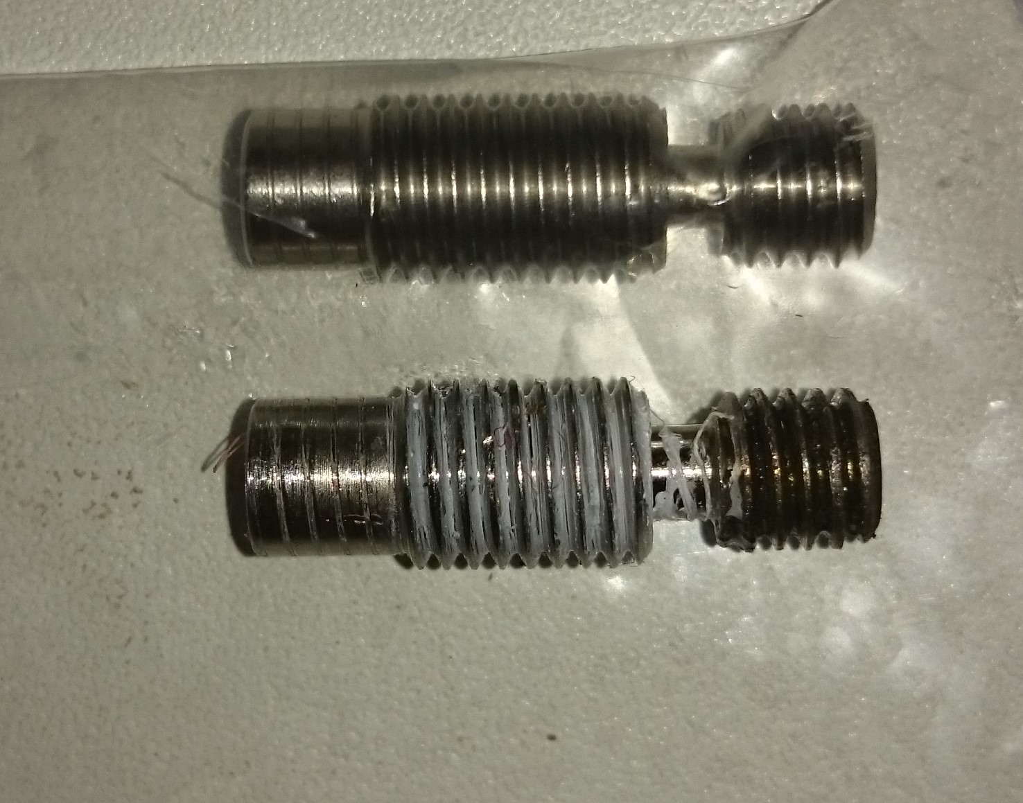

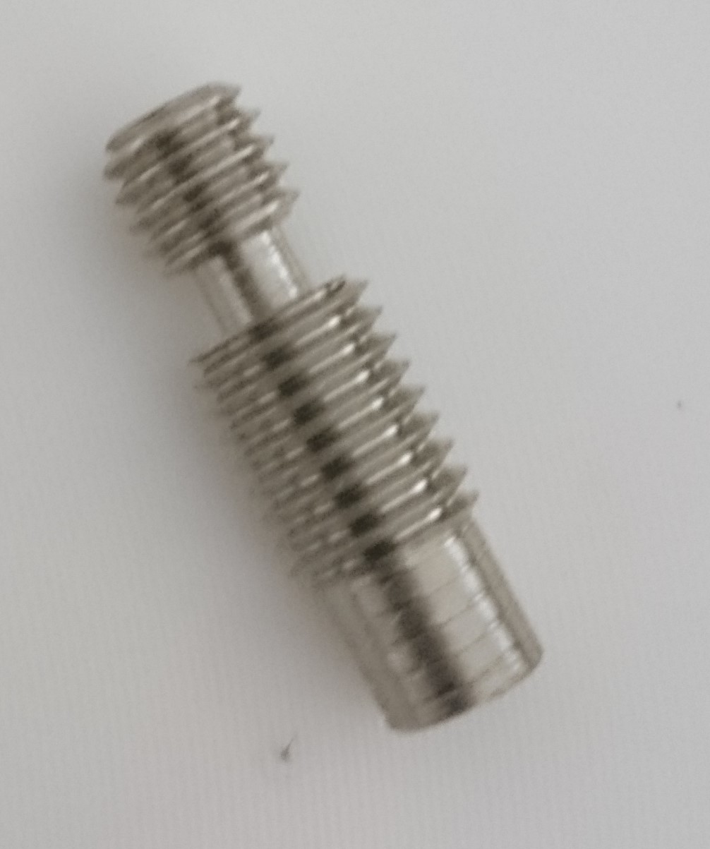

  6. Je me permet d'apporter ma pierre à l'édifice.. J'ai commandé il y a quelques temps un hotend de mauvaise qualité sur ebay.. Sois disant compatible E3D v6 ! Méfiez vous... La différence est infime ! un trou à 1.75mm au lieu de 2mm, résultat le fil ne passe pas... un tour de moins au filetage du coup la gorge est très mal ventilé car enfoncé dans le refroidisseur ! J'ai mis un moment à m'en apercevoir.. En plus E3D livre pour 2£ depuis l'Angleterre reçu en 3 jours ! http://e3d-online.com/E3D-v6/v6-Heat-Break-1.75mm?limit=100
  7. Problème résolu... Une pièce de mauvaise qualité.. J'ai commandé chez E3D la hot end d'origine et tada... Un milimètre de filletage en plus et un trou à fil de 2mm contre 1.75... voilà qui fait toute la différence ! ... Merci à vous en tout cas !
  8. Rectification il devait être en inox je crois car impossible de le trouver sur ebay dans un autre métal ? J'ai tenté une impression avec ventil à fond c'est un peu mieux mais j'ai jamais eu besoin avant, c'est ça que je ne comprend pas
  9. Je crois avoir une théorie.. Le col de tuyère d'origine était en laiton, le nouveau est en inox. L'inox étant beaucoup moins conducteur de chaleur peux être qu'il accumule la chaleur ? Petite question j'ai vu certains modèles avec le Téflon intégré, est ce recommandé ou est ce que ça peut me gêner ? Merci à tous en tout cas
  10. Nouveaux essais, rien à faire, ça colle aux bout de quelques minutes dans la buse. On est d'accord, j'ai bien commandé la bonne pièce ?

  12. Bonjour à tous, je me permet de venir vers vous car je suis bien embêté malgré une recherche sur le forum... Je m'explique. J'ai constamment ma buse qui se bouche, j'ai beau la nettoyer, la deboucher, elle se rebouche au bout de quelques milimetre.. Sauf avec le polyMAXX blanc.. Je suis un peu perdu, j'ai essayé différentes marques de PLA (je commande chez filament ABS.fr) et de température , et seul mon vieux polyMAXX passe.. Quelques infos en vrac sur ma config : -j'ai déjà démonté ma tete pour changer le petit col du milieu. -j'utilise octoprint et le firmware r2d2. - j'ai remarqué un mini bouchon qui se formait à l'extrémité du fil quand je le sortais par le haut. Vu la hauteur, cela correspondrait au passage dans le col mais pourtant celui ci est bien sérré et touche la le filetage de la buse.. Une idée ? Merci à vous
