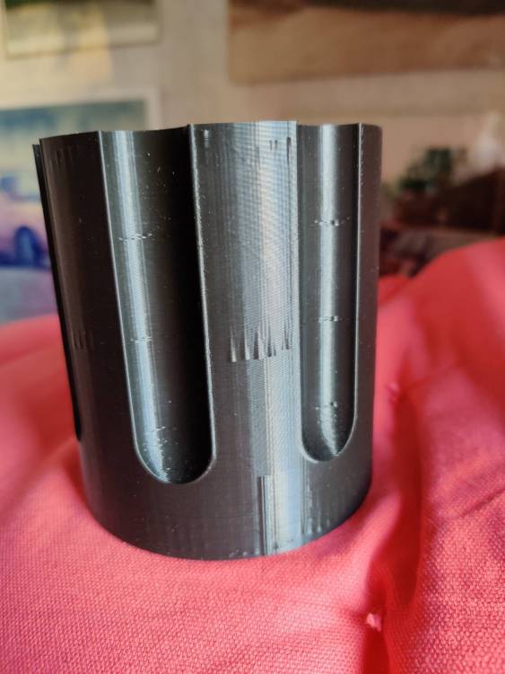

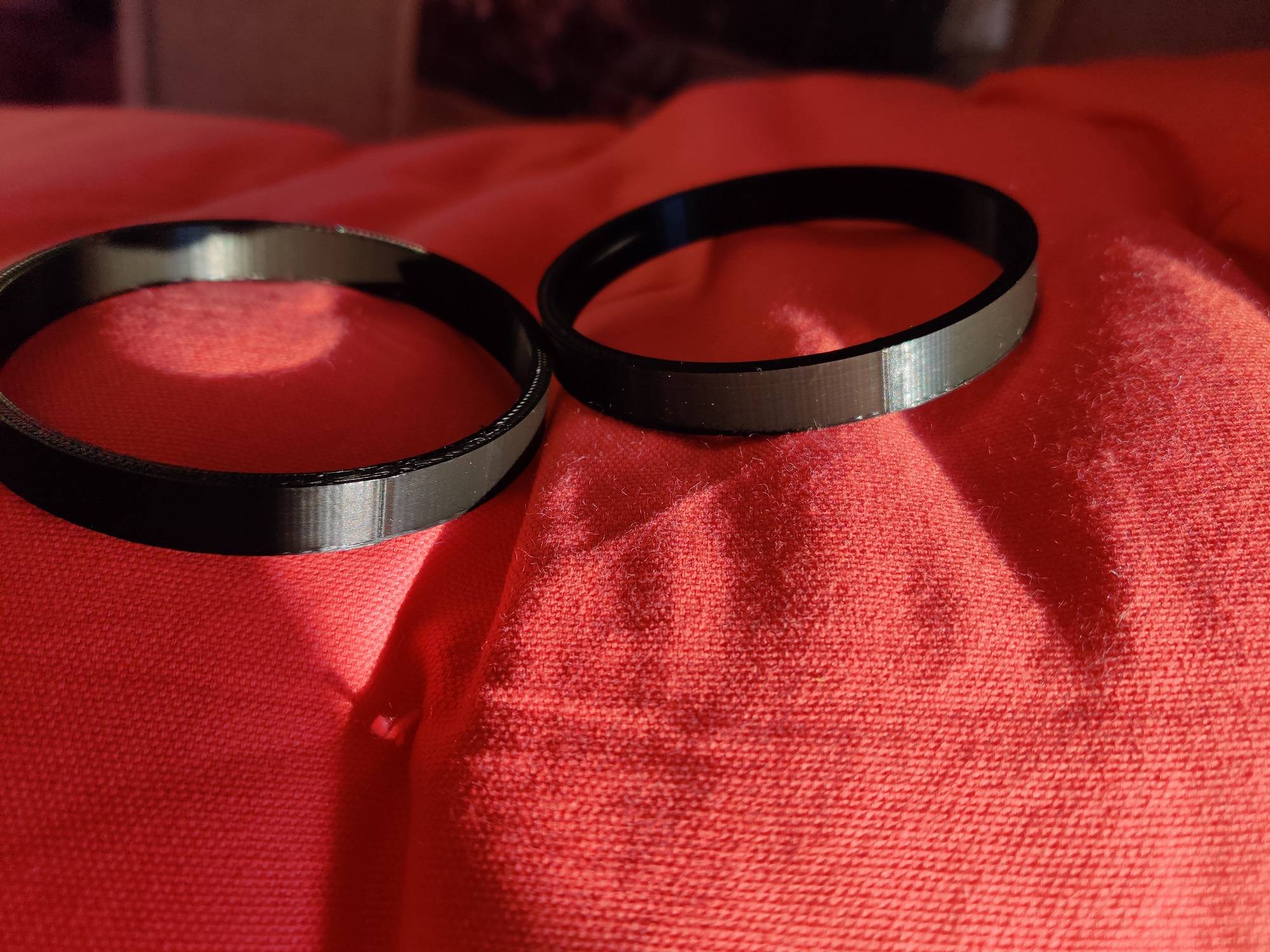

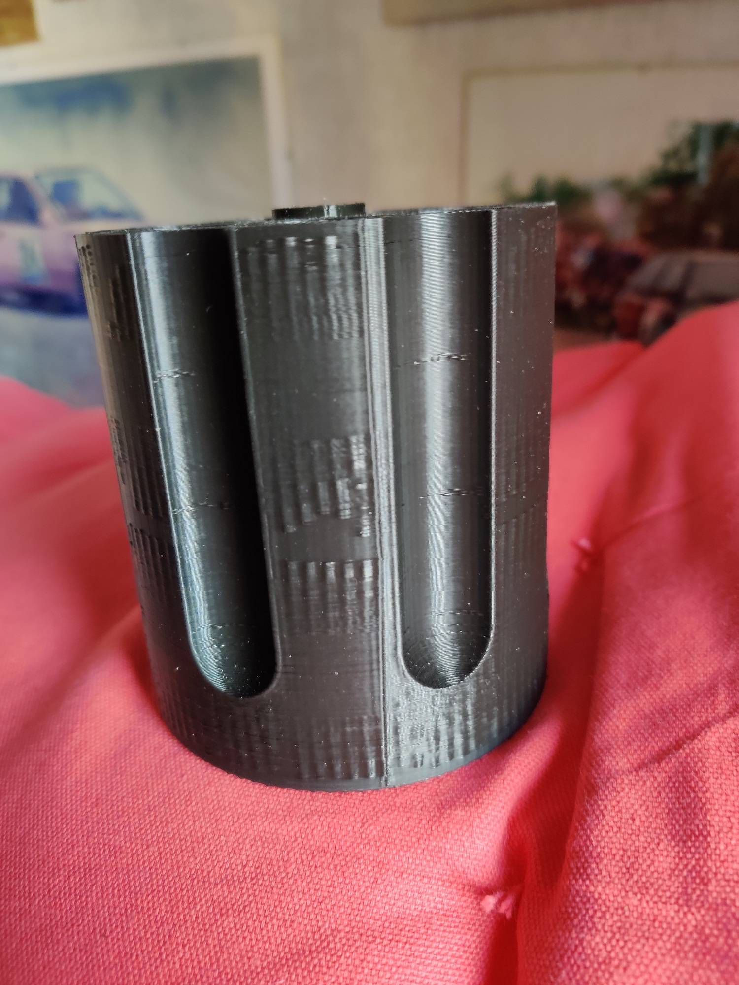

bon a priori tu veux pas comprendre ? la machine est parfaite ( a par l' inversion en Y ! 0.06 au lieu de 0.10 demandé ) cura a un jour ( du jour au lendemain ) sans rien modifier décidé de faire des cercles par saccades aléatoirement ? aucun autre slicer ne le fait !!!!!!!!!!!!!!!!!!!!!!!!! avec ces emmerdes de saccades est venu le Zseam et depuis a force de test , je me suis aperçu des angles pourris sur le cube j'ai refais des impressions cette après midi ( version stock cura , et version un poil mieux ! réglage que j'utilise sur la cr10s depuis 2 ans ) cercle de gauche cura stock pour ender5+ regarde bien a la base du gauche pas de Zseam sur 3 ou 4 couches , mais délire complet sur les cercles ( saccades ) après ça ce calme mais Z seam bien marqué et finition pas mal cercle de droite cura amélioré la base dès le départ a le Zseam et aussi le délire de saccade puis plus de saccade Zseam bien moins marqué finition plus a facette bien sur le délire de saccade ne correspond pas aux nombres de couche initiale ( ça serai trop simple ) slts le prends pas mal ! mais si tu veux j'ai un poil fais le tour ( d'abord la mécanique ! et ensuite j'attaque la falaise ) tout est parti de cette pièce de bas en haut délire de saccade pas trop marqué mais Zseam puis pièce acceptable sur environ 28mm ! re super délire de saccade sur 8mm ! rien sur 33mm et redélire mais inversé ???????????????? c'est une pièce que j'ai imprimé au moins en 20 exemplaires ( avec cura stock ) tu vois le délire ??? de quoi y perdre son latin /français /anglais /patois merci de tes remarques alors je me suis mélangé les crayons dans les photos ci dessus cura 4.6.1 du jour au lendemain celle juste avant ( moins pire ) cura 4.6.2 après réinstall profil ender5+ stock

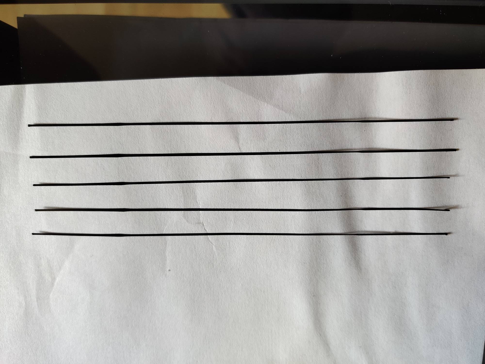

le test de marlin ( en photo ) c'est 30mm a 20mm/s , 80mm a 70mm/s et re 30mm a 20mms on est bien d'accord que c'est comme si on finissais une couche ! et en recommençai une ? le débit est parfait , plateau aussi tout ce que j'imprime , tient les cotes X,Y,Z les lignes droites sont parfaites , les couches entre elles aussi !!! tout ce que tu as cité , j'ai testé ( avec même des paramètres de dingue ! style 10 mm d’essuyage ou fois 2 la vitesse en début de couche ) ce qui ma mis la puce a l'oreille c'est que mes cubes ont des angles de merde et j'ai ces résultats minables depuis que cura ( réinstallé 2 fois ) ne sait plus me faire des ronds sans saccades ??? ideamaker ronds bien fait , mais couture bien marquée ( aucune modifs ne fait des miracles ) sic3r ronds parfait , mais couture présente , moins marquée que ideamaker ( pareil pour les modifs ) donc là je sèche grave ou mon coté sodomite de diptère me perd dans les réglages ?????????????

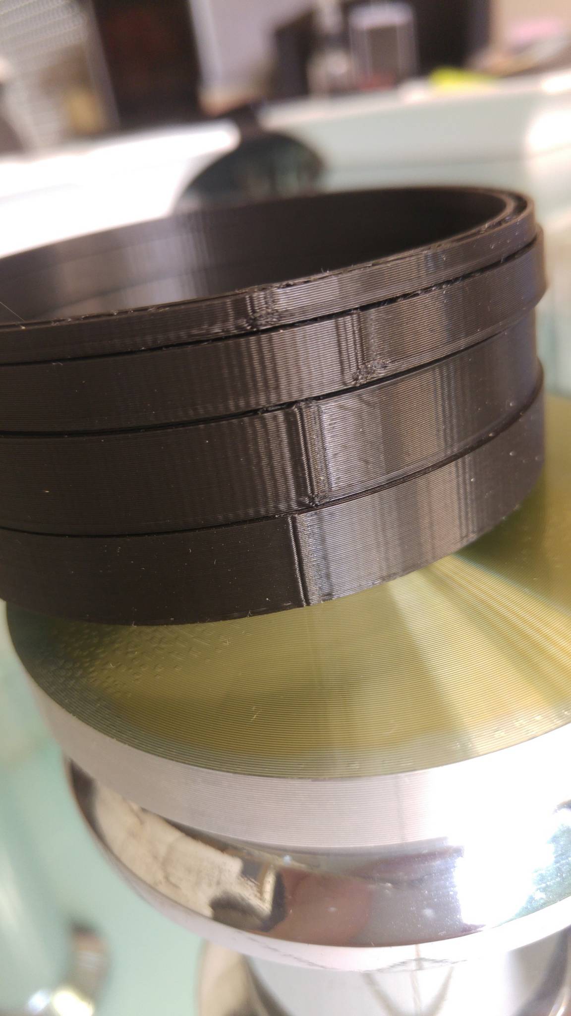

bonjour a tous j'ai depuis refais des tests pour cette fameuse couture ( Z seam ) ( une centaine ) avec modifs de ( vitesse , rétractation , jerk , accélération ... ect ... ) rien de concluant , toujours a peu près la même forme et épaisseur ( raz le c... ) a force de traîner sur le net , je suis tombé sur plusieurs publications pour le linear advance or comme je suis en tmc 2208 il parait que c'est incompatible ??? mais je suis aussi en tiny machine 6.2 alors ma question aux érudits des softs et autres marlin ! est t'il possible de modifier mon marlin 2.0.5 pour avoir le linéar advance ? si oui ! une âme charitable pour me le faire ? ( vu que pour ça je suis un peu un boulet ) je vous joins une photo de test pour le linear advance ( dispo sur marlin ) avec modif de vitesse , jerk , rétract ... ect !!! je vais la foutre par la fenêtre cette m....... on voit clairement que le débit ne suis pas la machine slts

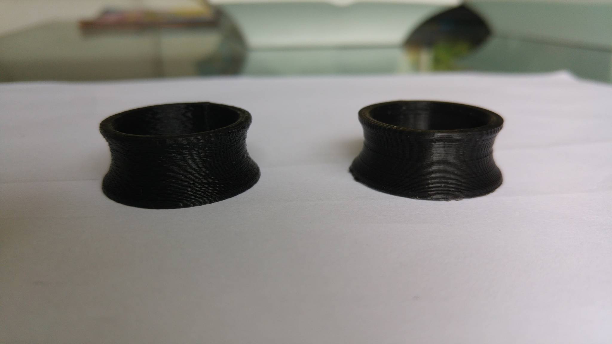

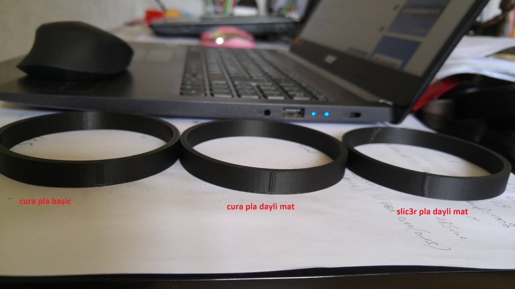

bonjour a tous merci @Bosco2509 d'avoir pris de ton temps @Yellow T-pot bonne idée le pla ! mais pareil @Idealnight config classique , jointure angle aigue + masquer jointure ou utilisateur spécifié + masquer jointure ( rien ne change ) donc j'ai refais un ou deux tests celui de gauche le matin de mon intervention on remarque que cura fait 2 ou 3 couches comme bon lui semble ? au lieu de faire des cercles d'une traite il fractionne le périmètre par saccades ?????????? et reprend normalement le central pour dédouaner le pla donc cura ! idem a droite du bon pla et silc3r juste paramétré pour que ça marche ( j'ai pas du tout creusé le truc ) alors la couture est pas trop mal a l'extérieur mais minable a l'intérieur et les cercles sont bien plus beaux je me suis rappelé que avec ma cr10s il y avait un fichier pour faire les galets de bobine ( ceux ci étaient parfait sur la circonférence ) je vais essayer de remettre la main dessus et le décortiquer pour voir si je peux en tirer des infos je referai quelques tests demain après midi ( matin enterrement d'un de mes meilleurs pote ) encore merci a tous slts

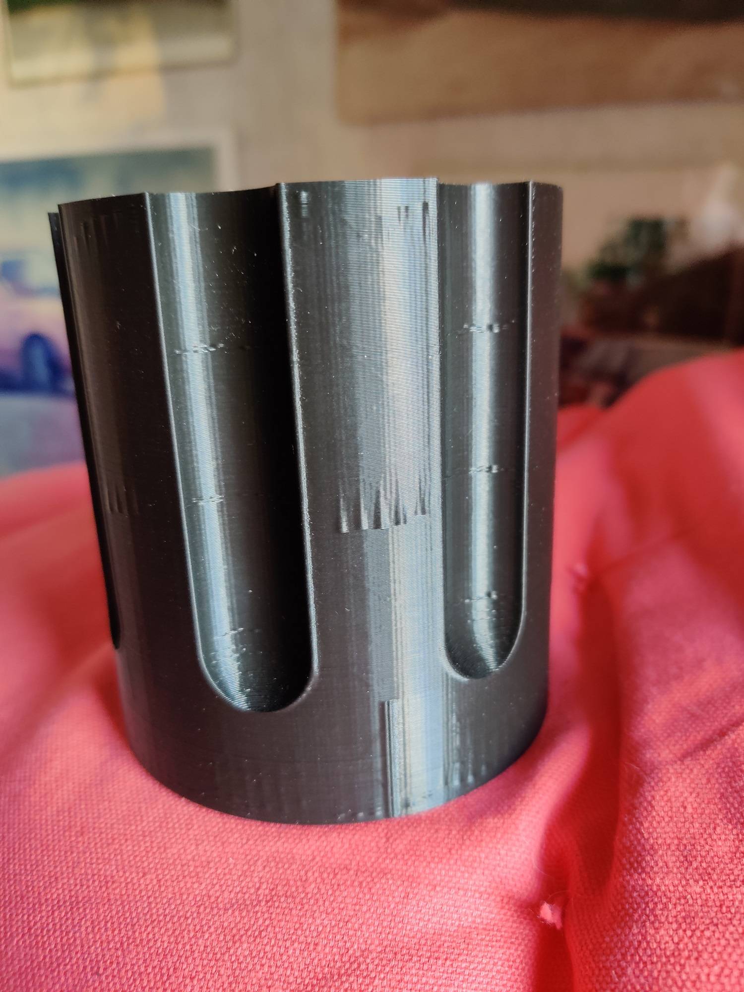

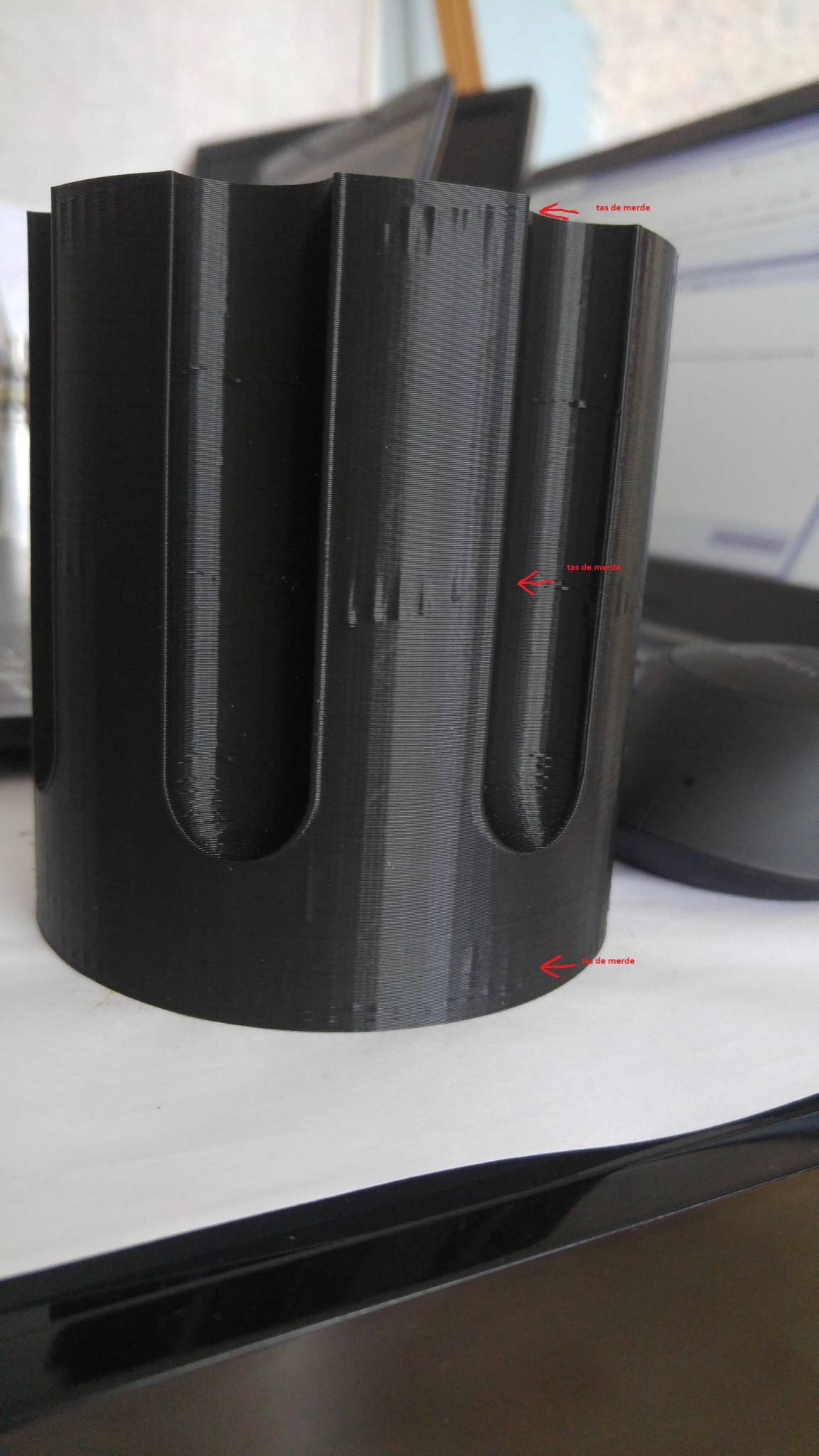

salut @Bosco2509 Z seam ( couture en z pour les intimes ) jointure = traduction simpliste ( bref on s'en tape ) cura fait de la merde chez moi , sur des pièces circulaires ; je m'explique : aléatoirement cura décide de faire , quand il veut , des cercles par saccades , saccades de 8 , 20 , 60 mm ? je viens de faire une impression ( je la garde sous le coude ) et ce ; suivant les couches ?????????????????????????? pour la couture cura fait de la merde , mais ideamaker aussi , seul slic3r s'en sort pas mal !!!!!!!!!!!!! donc la je suis un peu paumé ( voire largué complet ) je te joint mon fichier test circulaire si tu veux tu fais un print basic et tu me montre en plus je joins une photo de ce que cura me fait comme merde et au pire le fichier en photo stl full qualité ( ou pas !) comme déja dit je suis preneur de toutes infos , remarque ,aide , avis , ect ... constructif slts testhd v1.stl barrel v1.stl

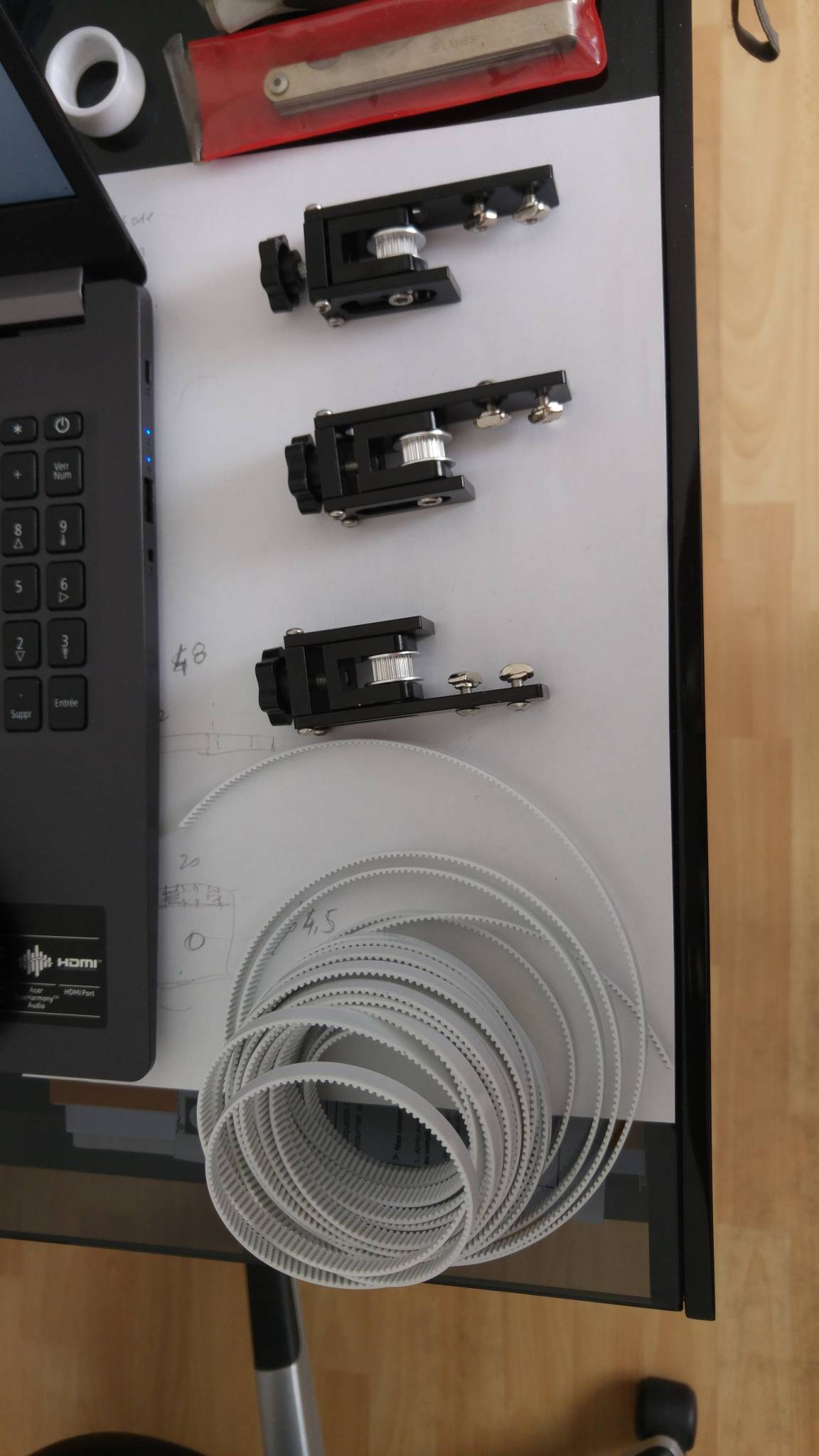

bonjour a tous je n'ai pas fait grand chose sur la machine ( d'autre chats a fouetter ! ) le peu que j'ai fais c'est des tests de couture en z ( que je n'arrive pas a enlever ? ) et ça me gave d'une force ! j'ai quand même changé les tendeurs et les courroies ! et la j'aurai besoin d'un regard neuf !!! je m'explique : avant de tout changer j'ai fait des mesures ( mes tests de couture , faisait ressortir un léger faux rond en Y , - 0.2 au diamètre ) et il se trouve que sur l'inversion en Y , la machine ne fait un déplacement que de 0.06 pour 0.10 , quel que soit la tension de courroie et le modèle ( standard ou pu inox ) en X j'ai 0.09 pour 0.10 sur des déplacements consécutifs dans le même sens , c'est ok avec une variable de 0.01 environ ! et ce pour les deux axes alors ma question et ou réflexion est ::: moteur a la rue et ou , carte de commande ??? ( bien sur sans courroies les mouvements sont fluides et très doux ) tout les avis et pistes seront les bienvenus et je vous en remercie a l'avance slts oui pardon un oublie de ma part

bonjour a tous arrivage du jour des vrai tendeurs ( avec poulie crantée ; des dents sur du lisse !!! c'est une hérésie mécanique ) de plus pour ceux qui ont suivi mes déboires avec CURA le divorce est consommé ( ce logiciel ne sait pas faire des vrais et beaux ronds ) j'ai fais vite fait hier des test avec slic3d !!! le jour et la nuit j'ai donc installé ce matin ideamaker ( je débute , mais les résultats sont très prometteur ) je vous ferai un petit retour de tout cela slts

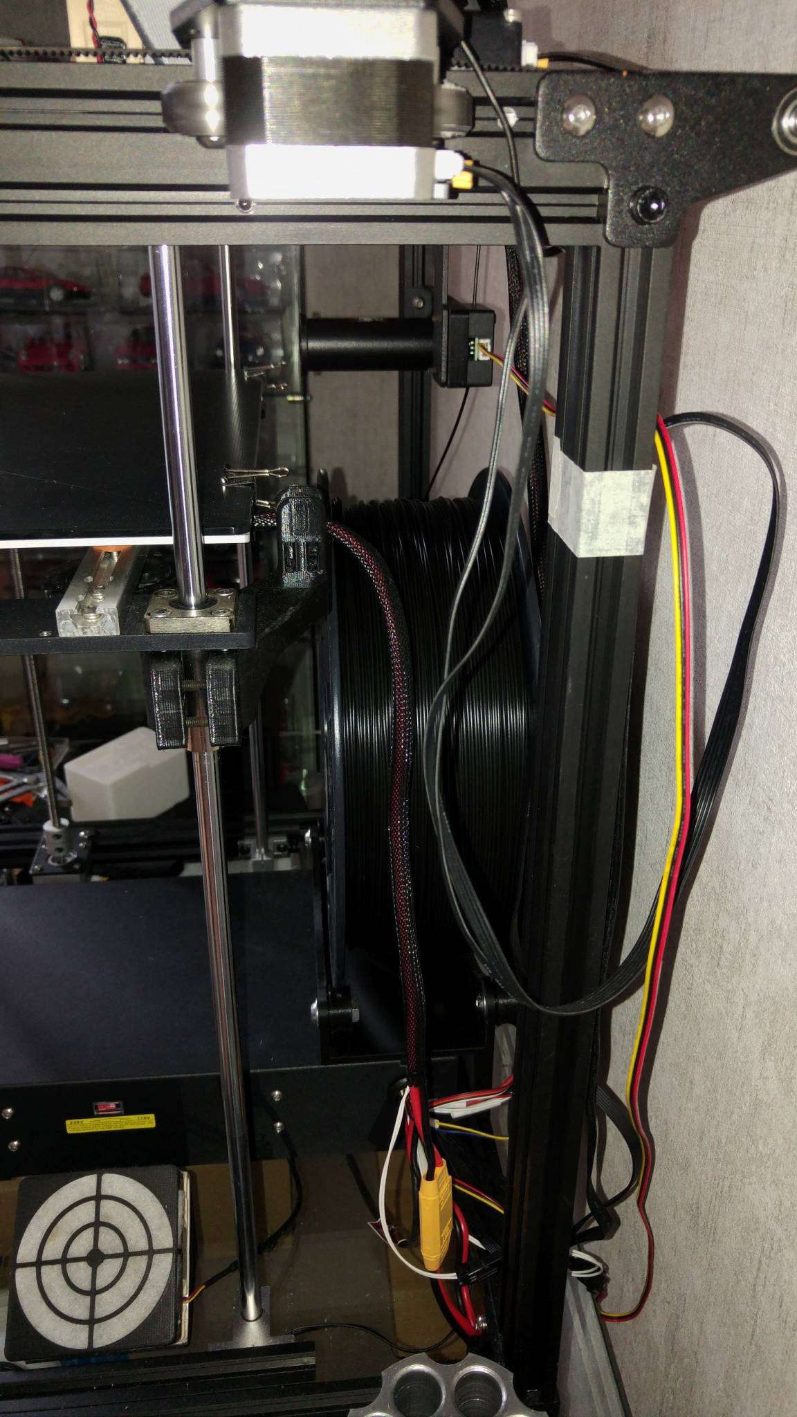

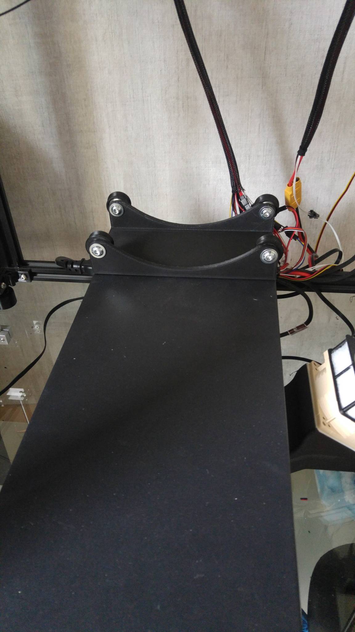

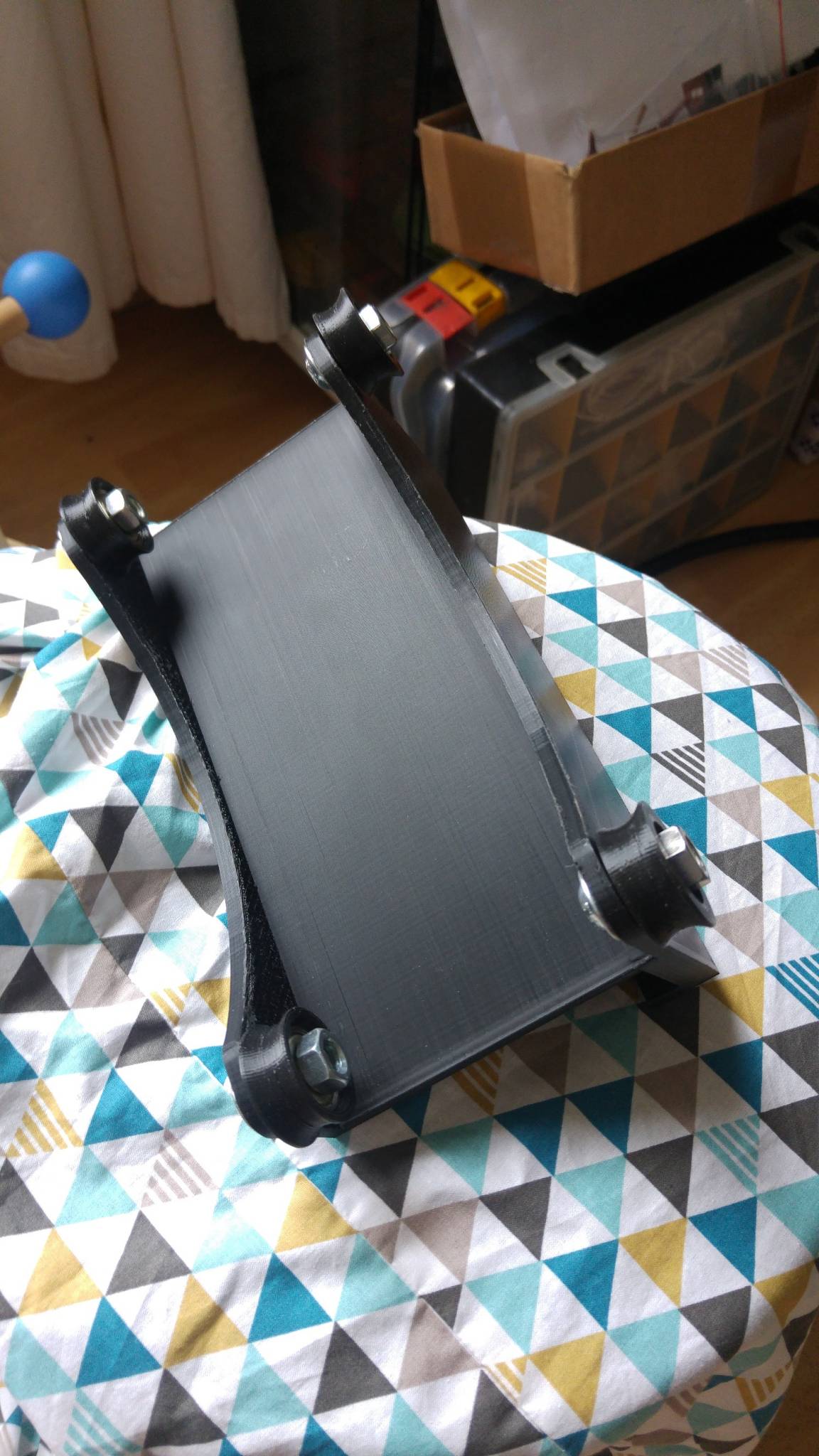

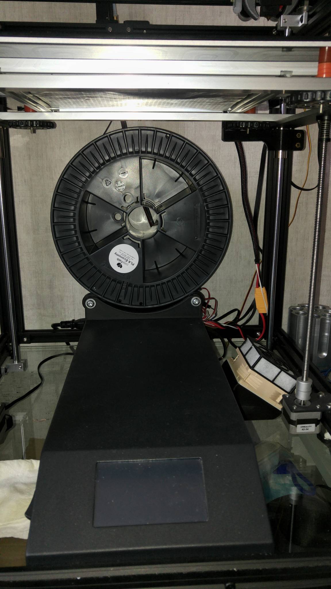

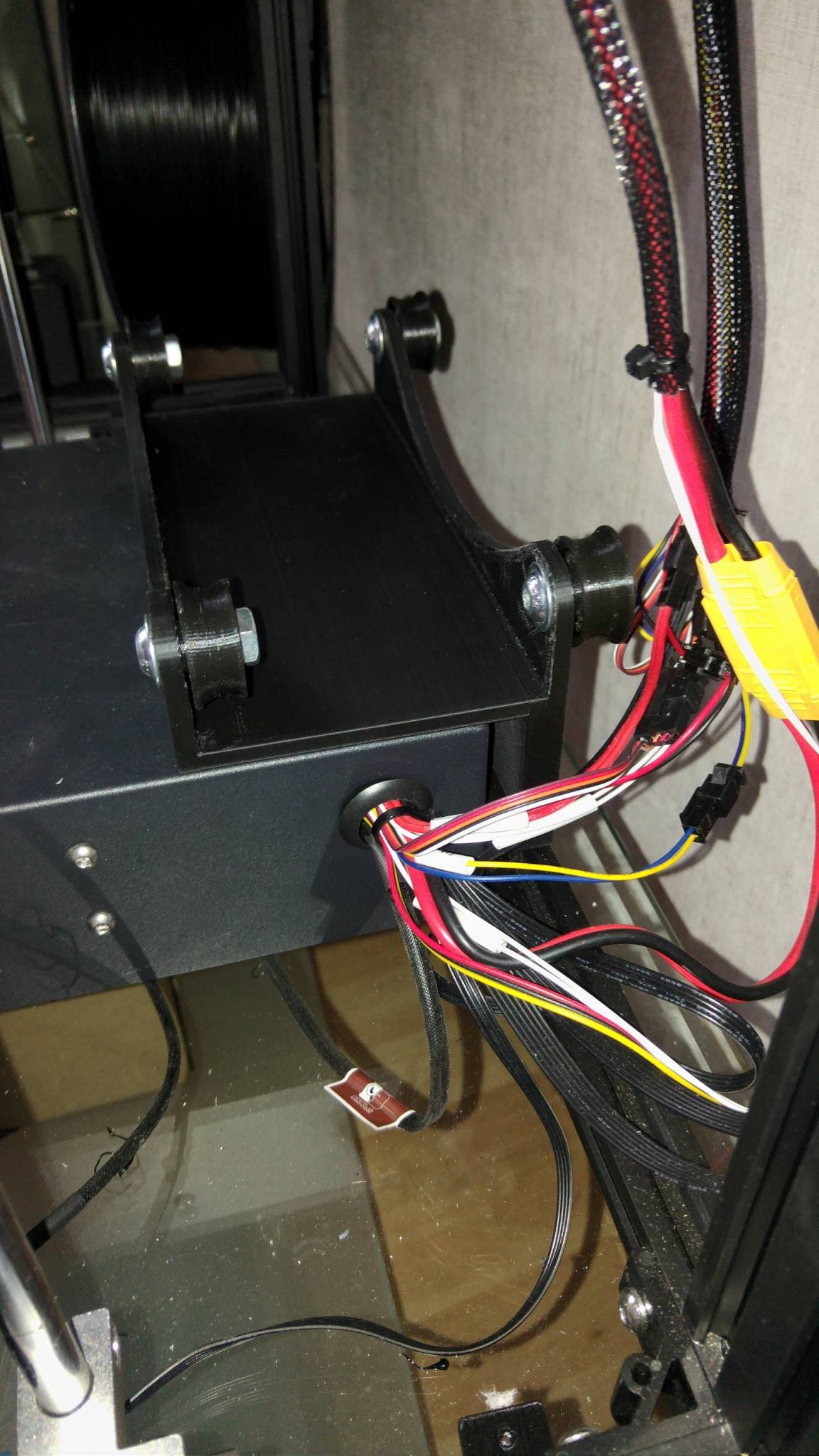

bonjour a tous bon après un stage a l'hopital je me suis remis sur la bète !!! quelques déboires ( normal ) et je me suis décidé de mettre des grandes bobines pour le pla oh la belle pièce !!! clic a sa place 0 modifs 0 perçage 0 tout !!! en lieu et place + couloir de ventilation ar 4 roulements 608 4 vis 8x35 +écrous je vous joint les fichiers bon print a tous slts bobine v2.stl entretoise v1.stl rouebob.stl
salut et merci a toi je termine un socle pour grande bobine ! et je test bon juste sortie du four !!! ya pas photo ! donc c'est bien cura qui me met un b****l monstre !!! merci @pafpaf je creuse un peu plus et vous tiens informé slts édit : bon le coupable est trouvé CURA avant de faire une nouvelle installation , je lui demande ( poliment hein ) de faire une sauvegarde ! et là réponse de l'interessé " niet camarade , je suis corrompu " ( fumier va ) donc réinstal complète et perte totale des profils imprimante et divers fils donc ce coup ci , j'ai bien coché la petite case " sauvegarde automatique " je ne peux donc que vous conseiller ; de faire de même bon print a tous
