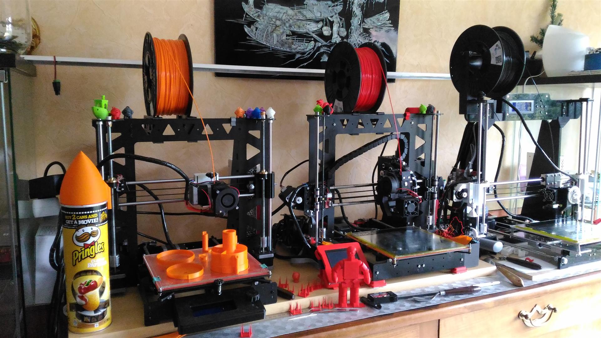

  4. quelques news de cette p3steel, je suis passé sur des TMC2100 (1/16) à la place de mes dvr8825 (1/32) pour gagner en silence (énorme) mais j'ai du monter le voltage de ref a mort +1.5V avoir de beau radiateur dessus et grosse ventilation, j'ai perdu un peu en qualité sur de mini impression test comparé au polulu dvr J'ai essayé la tête en bowden tech2c avec blower turbo 5015 qui est ma préféré puis je suis actuellement sur une tete l3kv2 avec une hexagon ao pour imprimer aussi du fil flexible et des filament ayant besoin d'etre imprimé a +280°c mais pas pleinement satisfait de l'ensemble au niveau ventilation, (j'avais des blower fan5015 qui ne souflait pas peut etre une version 24v) . une photo de mes 3 machines c'est celle du milieu celle de gauche est une ctc prusa i3 wood (chassis bois) qui était une grosse daub d'origine conseillé par ce site lesimprimantes3d mais que j'ai du modifier pour la faire marcher correctement et passer & transformer en p3steel au final. celle de droit est une anet a8 (omni) qui marche aussi super bien

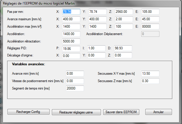

    C'est 2560 mm/sec, pour remettre les valeurs par défaut éteint et rallume ta machine pour voir les paramètres via la commande gcode c'est m503 20:40:02.800 : echo:Steps per unit: 20:40:02.809 : echo: M92 X78.74 Y78.74 Z2560.00 E105.00 20:40:02.809 : echo:Maximum feedrates (mm/s): 20:40:02.809 : echo: M203 X400.00 Y400.00 Z2.00 E45.00 20:40:02.809 : echo:Maximum Acceleration (mm/s2): 20:40:02.809 : echo: M201 X1400 Y1400 Z100 E80000 20:40:02.809 : echo:Acceleration: S=acceleration, T=retract acceleration 20:40:02.809 : echo: M204 S1400.00 T5000.00 20:40:02.809 : echo:Advanced variables: S=Min feedrate (mm/s), T=Min travel feedrate (mm/s), B=minimum segment time (ms), X=maximum XY jerk (mm/s), Z=maximum Z jerk (mm/s), E=maximum E jerk (mm/s) 20:40:02.809 : echo: M205 S0.00 T0.00 B20000 X13.50 Z0.30 E5.00 20:40:02.809 : echo:Home offset (mm): 20:40:02.809 : echo: M206 X0.00 Y0.00 Z0.00 20:40:02.809 : echo:PID settings: 20:40:02.809 : echo: M301 P19.86 I1.00 D98.93 sinon graphiquement c'est plus lisible

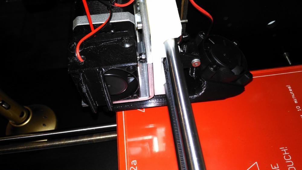

  12. vu que ma connection pc marche et en recherchant la gt2560 je suis tombé sur la photo qui va bien et qui précise ou est le branchement PWM FAN c'est le conencteur qui est de travers PWM-Fan et j'ai vérifié dans repetier c'est bien ca, cela te permet de ne pas allumer sur la 1er couche et si tu imprimes de l'abs de ne pas le mettre à fond. j'ai modélisé un radiateur et son support qui passe par derrière comme ça, cela ne gène pas la vision devant de la buse en train d'imprimer, j'ai une petite correction à faire sur le support derrière que j'ai peut etre un peu trop reculé, ou pas assez avancé. a voir lors des impressions tests

  15. dans quel connecteur as tu branché ton ventilo optionnel pour refroidir la pièce sur ta gt2560 pour qu'il ne fonctionne pas en permanence ? moi sur n'importe lequel je le branche il s'allume des la mise sous tension : que ce soit sur fan 1, 2 ou 3
