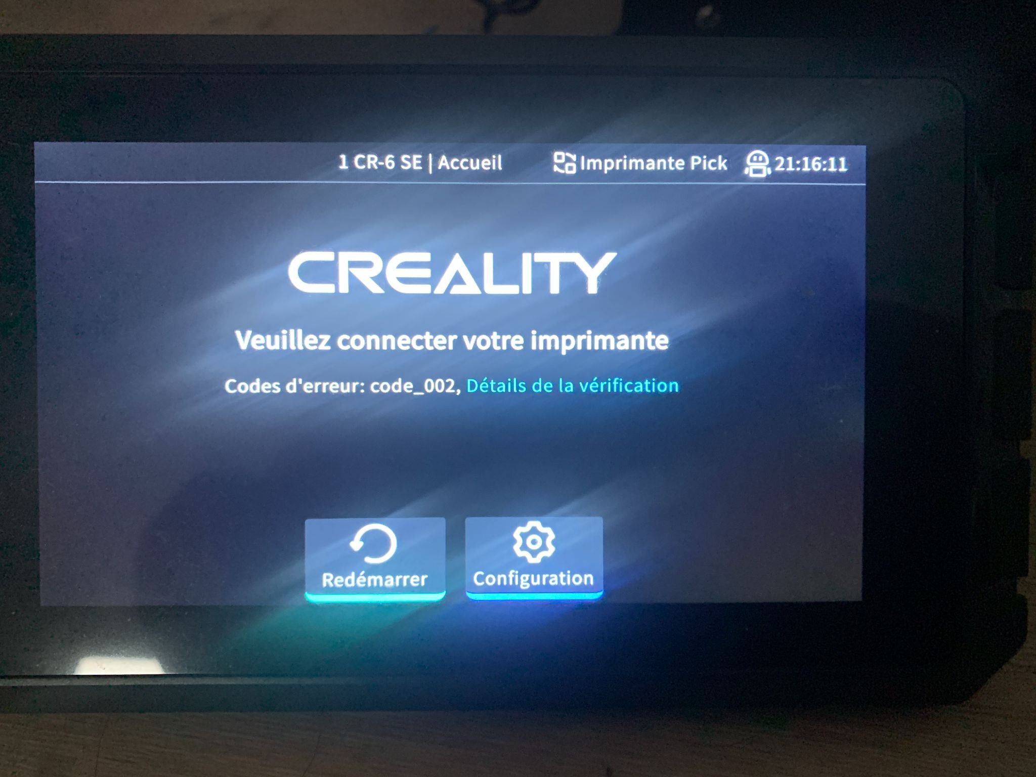

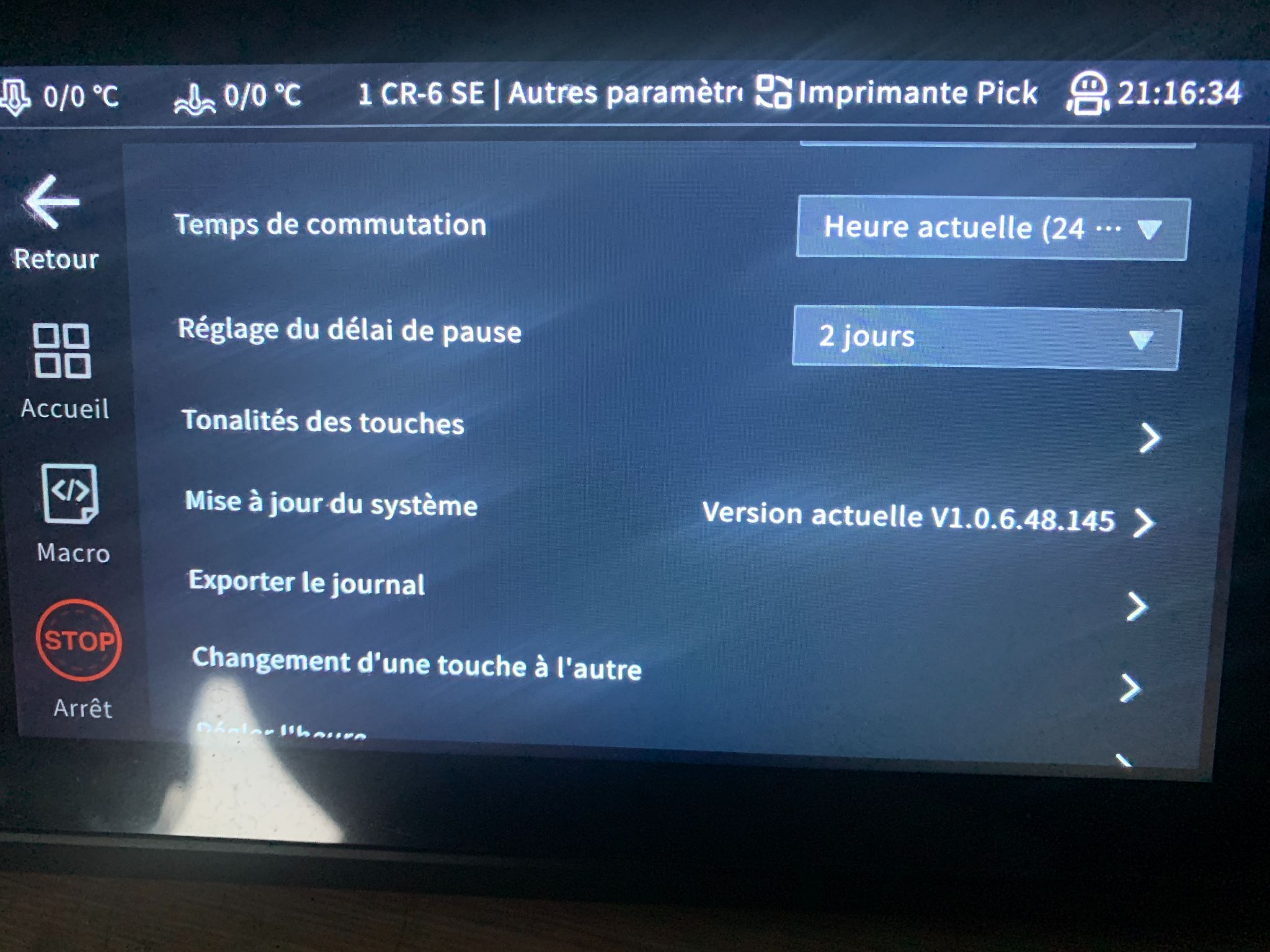

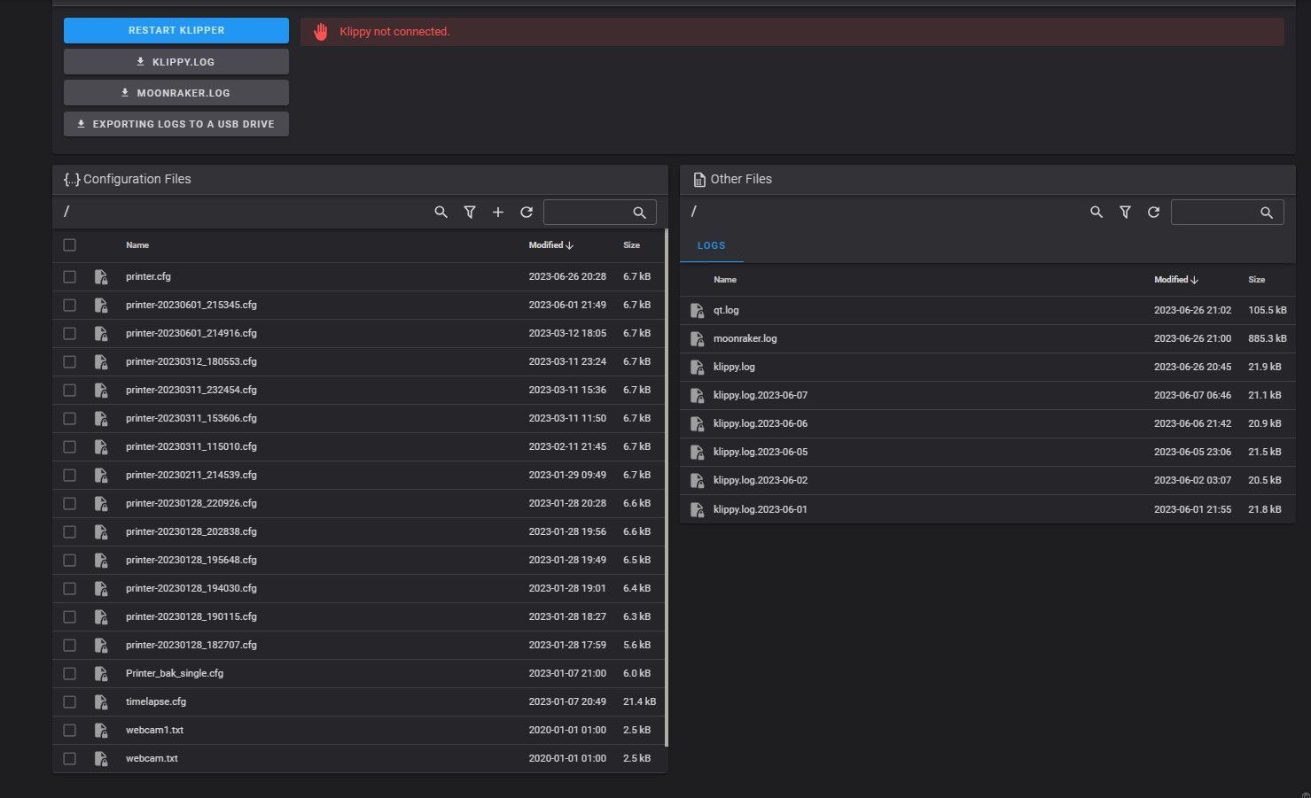

  1. Merci, à vous tous. Ca refonctionne. Il y a eu une nouvelle mise à jour qui je pense a réglé le problème. De plus par sécurité j'ai régénéré le firmware.
  2. Bonjour à tous. Je n'avais pas utilisé mon imprimante depuis un certain temps et quand j'ai démarré le Sonic pad, il a été proposé une mise à jour que j'ai effectuée. J'ai lancé la mise à jour qui a l'air de s'être bien passée. Mais depuis je n'arrive plus à me connecter à l'imprimante. (avant la mise à jour j'étais connecté à l'imprimante) Dois-je recharger le firmware sur la carte sd de l'imprimante? (CR6-Se), je n'ai pas toucher à la carte SD. Les mise à jour précédente s'étaient passées sans soucis et sans changer le firmware de la carte sd. Merci.
