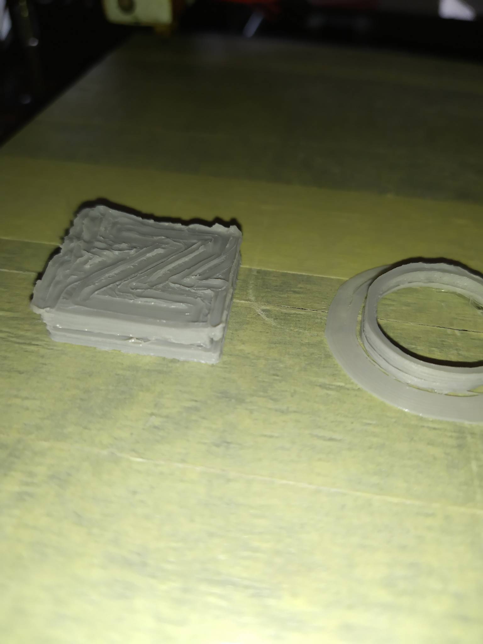

Bonjour (oui c'est encore moi et mes soucis ), J'ai deux problèmes sur ma CTC i3 Pro B : 1 - les impressions ne sont pas centrées sur le plateau ( pourtant l'objet est au centre sur Cura et origine du plateau est décoché) 2 - Mes impressions sont écrasée, pourtant j'ai calibré plusieurs fois le bed, la première couche est pas mal mais j'ai l'impression que la buse ne monte pas assez ( je vous joins une photo de deux test, le cube XYZ et un cylindre censé faire 2cm Merci de votre llecture et de votre aide

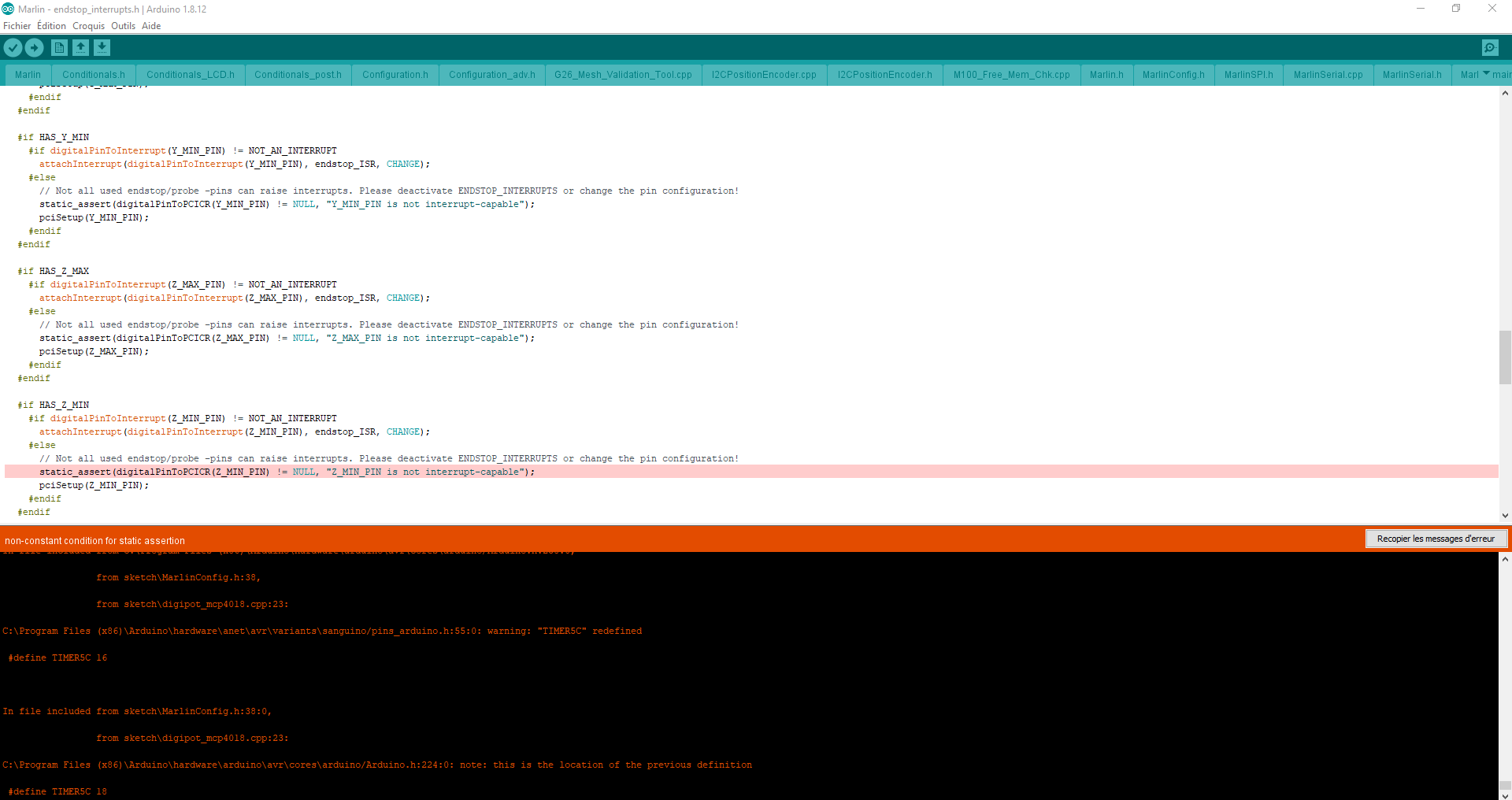

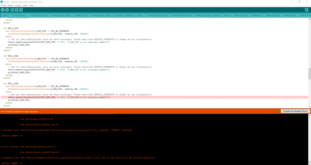

Rebonjour @pafpaf c'est encore moi ahah !! Alors, je viens d'essayer de téléverser le marlin que tu as upload mais j'ai une erreur, je ne sais pas trop à quoi cela correspond... je te joins une capture d'ecran. merci- 8 réponses
