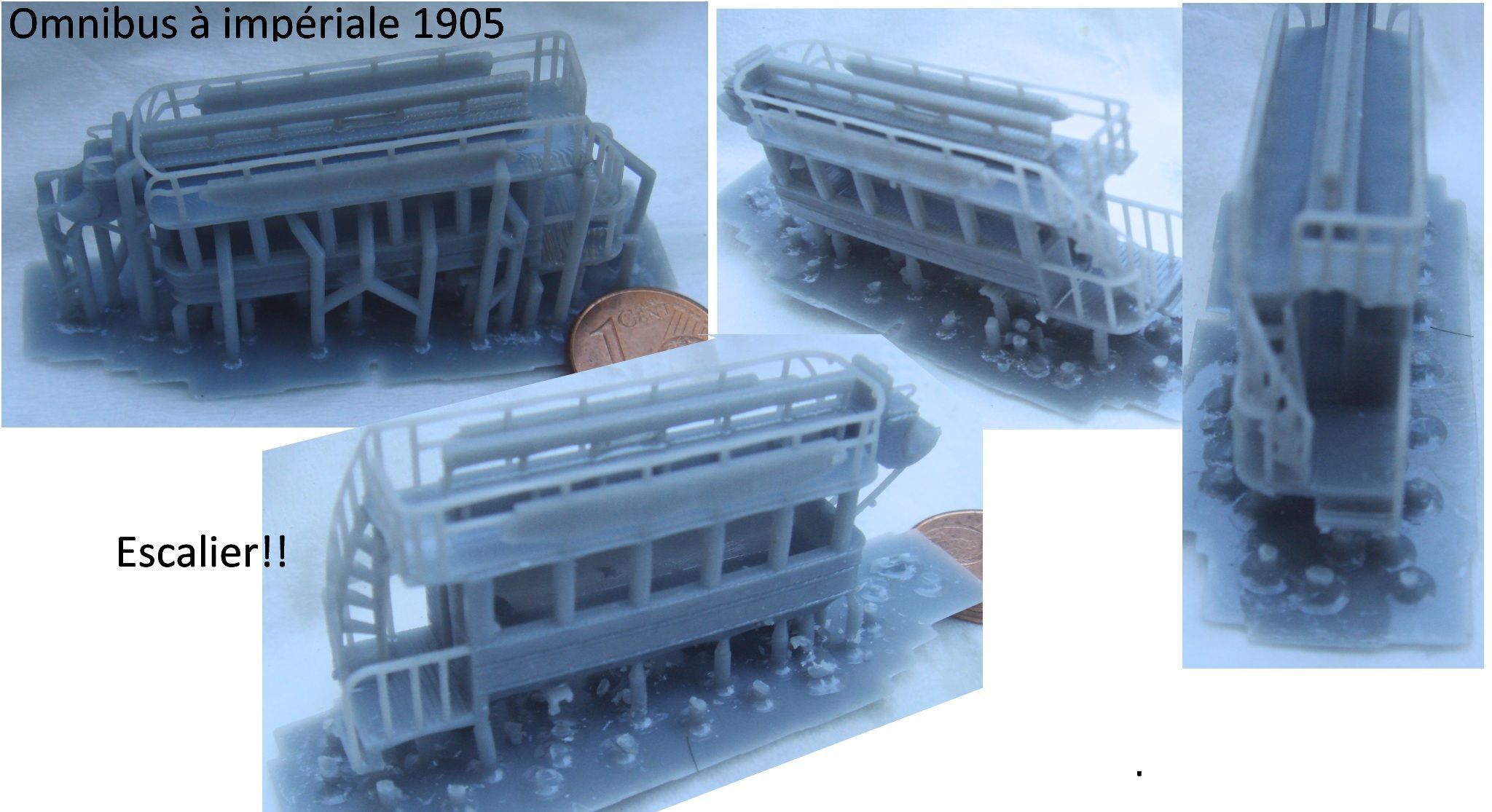

Merci encore j'en profite pour montrer le résultat après imp. Je voulais modéliser un omnibus à impériale 1905 pour mon train électrique. et l’escalier m'a donné du fil à retordre Amicalement à tous jld
