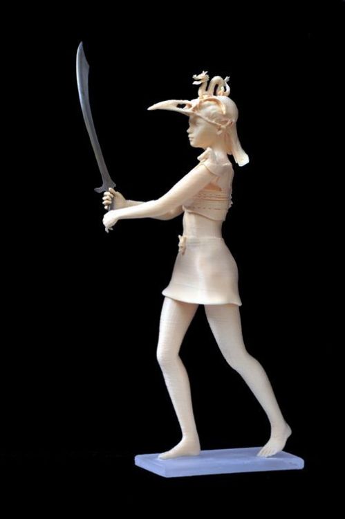

  4. bonjour @Ironblue,si tu as fait ton sujet avec blender,il te suffit de lui rajouter un rig,(mode objet-add-armature-human)c'est un peu long à mettre en place,il y a plein de tutos excellents qui traitent le sujet ,mais ça vaut le coup car avec un seul sujet tu fais toutes les poses que tu veux.En tous cas bravo pour les realisations.
  5. bonjour , @Ironbluepour ouvrir des .dae,il vaut mieux essayer de les importer après avoir selectionne dans les preferences-plugins (import export) les extensions .dae.Mais souvent,les fichiers générés avec sketchup ont besoin d’être réparés.Bon courage,et j’espère que cette indication te sera utile.d'autre part,n'etant pas un pro de blender,pour gagner du temps,je me sers de" makehuman" pour la base d'un personnage que j'exporte en stl dans blender puis,je lui ajoute un rig(une armature squelette)pour changer les poses,des fois d'autres stl comme accessoires,et je termine par le mode sculpture. j'arrive à faire a peu près ce que je veux

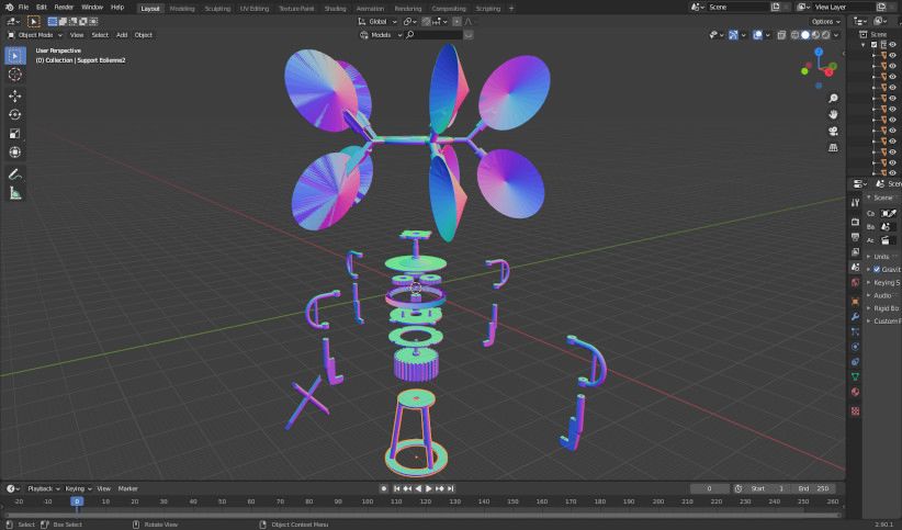

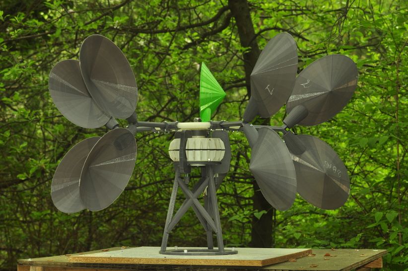

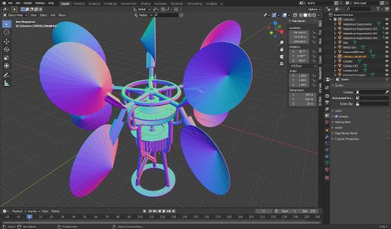

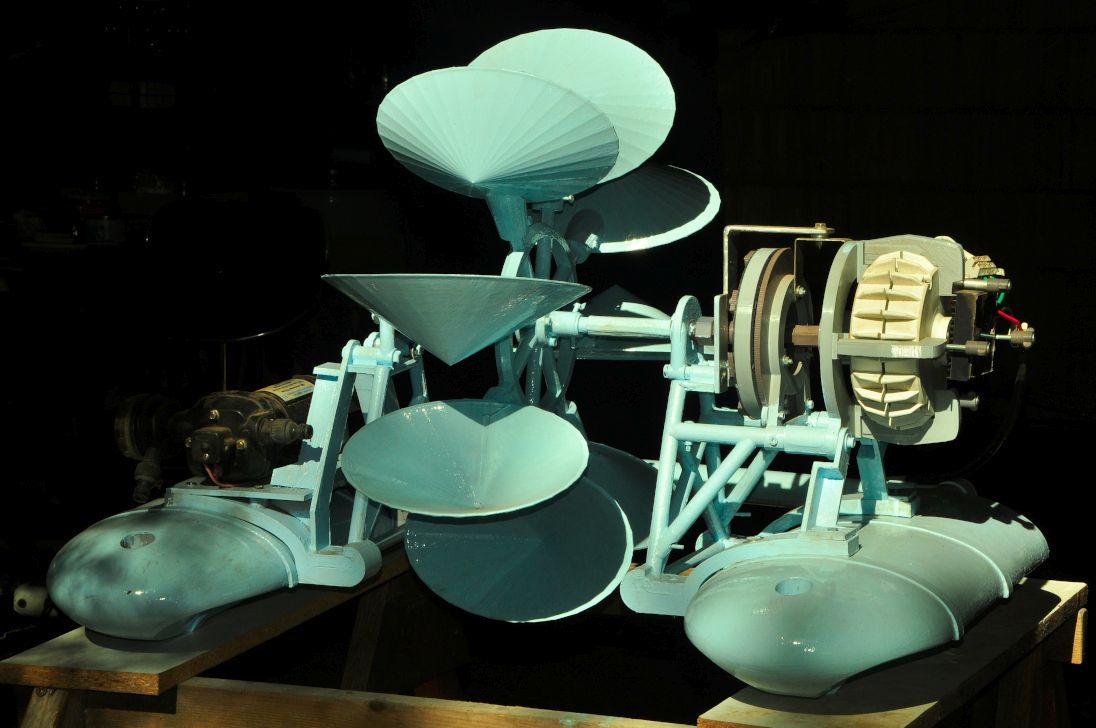

  8. @AntoMldr @M.Karamazov bon,voila de quoi commencer,j'ai pris un peu de retard car il a fallu que je trie dans toutes les corrections que j'ai faites.Je posterai les png et la suite des stl ultérieurement,suite a la limitation des posts.il y a quand même des parties mécaniques à acheter,vis ,roulements, palier, inserts plastiques.Plus une photo de l'hydrolienne,à tester. blender.zip stl.zip
  9. @karamazov,salut elle actionne une generatrice turque de marque istabreeze donnee pour du 12volts triphasé 500watts.Couplée en direct sans le train epicycloique,elle est sensible à des vents de 3 à 4 m/s,mais la generatrice délivre très peu.c'est pour cela que j'ai rajoute le train d'engrenages pour multiplier la vitesse initiale par 6,par contre,les engrenages étant un poil trop ajustés je n'ai pas eu assez de vent pour la tester mais en l'actionnant à la main elle délivre bien du 12v.Alors avec une dynamo,je ne sais pas ce qu'elle pourrait donner,ni si elle serait sensible aux mêmes plages de vent.Faut essayer.
  10. non ça ne me derange pas,si ce que tu appelles design est la modelisation,je joint des impressions ecran,le proto en photo a ete modifie pour augmenter la vitesse de rotation(par intercalage d'un train d'engrenages entre les pales et la generatrice)et je me suis servi des pieces modelisees pour faire une pseudo hydrolienne sur flotteur(moyennant quelques mod mineures)
  11. hello,je suis trop vieux pour prétendre être étudiant,et trop loin pour aller à tours!Mais j'ai vu sur le site qu'un des thèmes était de faire son éolienne personnelle Ce que j'ai fait,c'est un proto sûrement a améliorer,mais si ça t’intéresses,je peux fournir tous les stl totalement gracieusement
