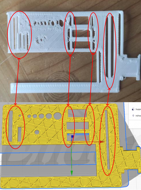

Peux tu détaillé? Sur l'axe x la tête est bien fixe, pas de jeu? en déconnectant les courroies en déplaçant de droite à gauche pas de blocages? Sur l'axe Y pareil pas de jeu vertical ou horizontal, et vérifie qu'il coulisse sans blocage A comparer l'impression au fichier il n'y à pas que les ronds qui posent problème. As tu regarder l'impression? Normalement l'imprimante commence par faire les contour et ensuite rempli et c'est comme si les pièces avaient bougées avant/pendant le remplissage Remplissage avec des bourrelés qui font pensé à de la surextrusion

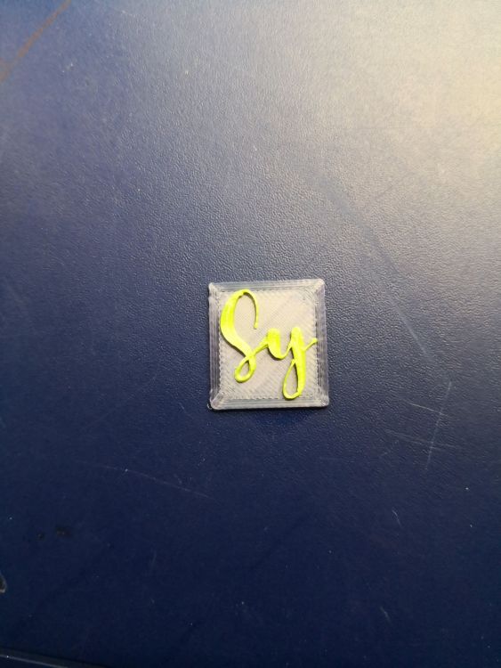

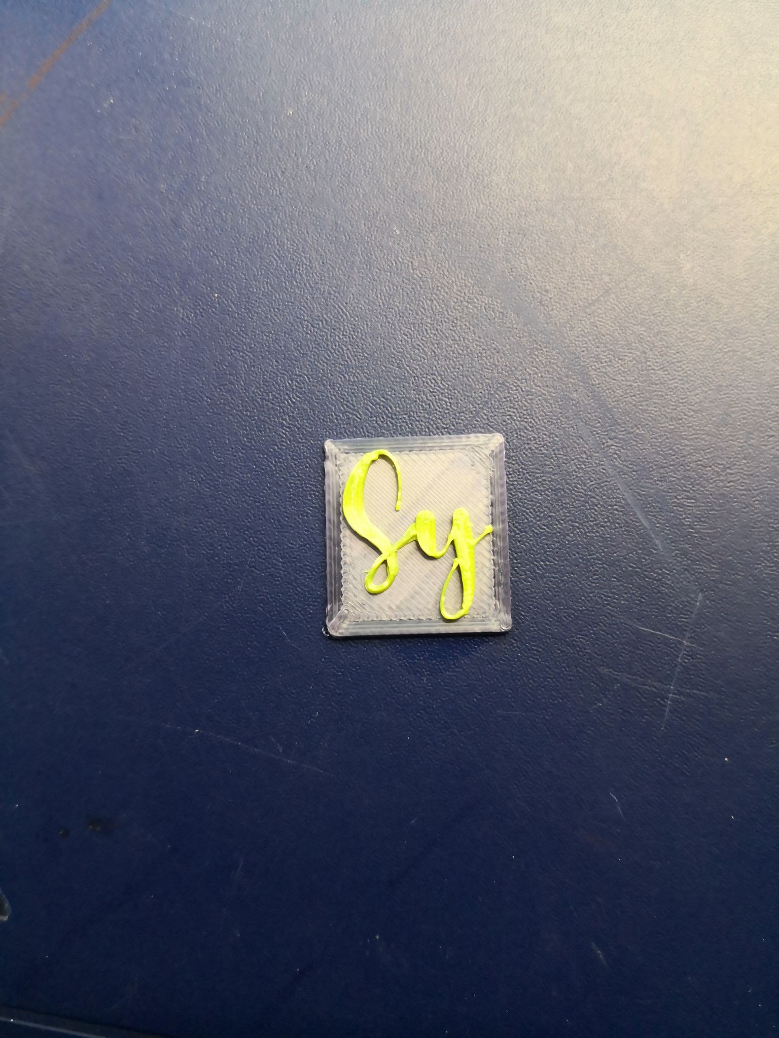

Freecad le permet des tutos sont dispo sur youtube, mais comme c'est dit c'est à la conception de la pièce que cela se fait -

Si la machine est récente, si tous les réglages mécaniques sont bons, as tu essayé une pièce test avec un gcode tout fait (test avec un PLA basique). Si la pièce est correcte il faudra regarder du côté du slicer, sinon c'est la machine Et tu peux déposer des photos de tes pièces pour voir le défaut?

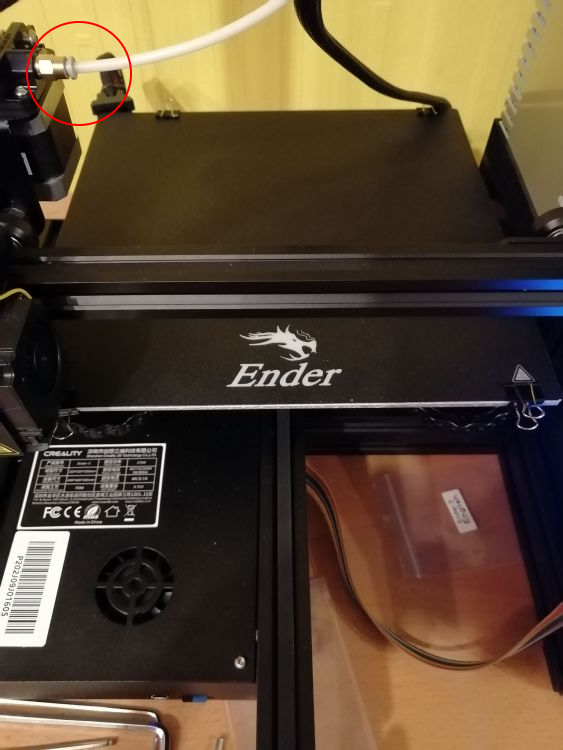

C'est le fin de course de l'axe X pas du Z, j'aurais tenter la colle dans ce cas pour remettre le cache noir sur la piece blanche, en remettant bien la piece rouge qui doit etre libre pour activer le switch. Ce switch ne sert que lors du Home -
