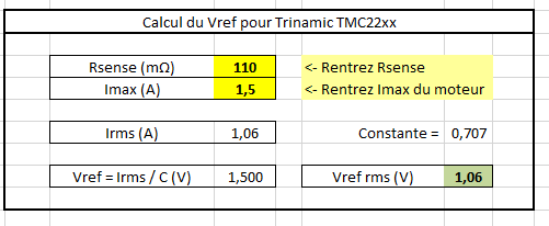

Merci pour cette réponse super précise. Je vais donc laisser comme tu me l'a conseillé a 1.060. -

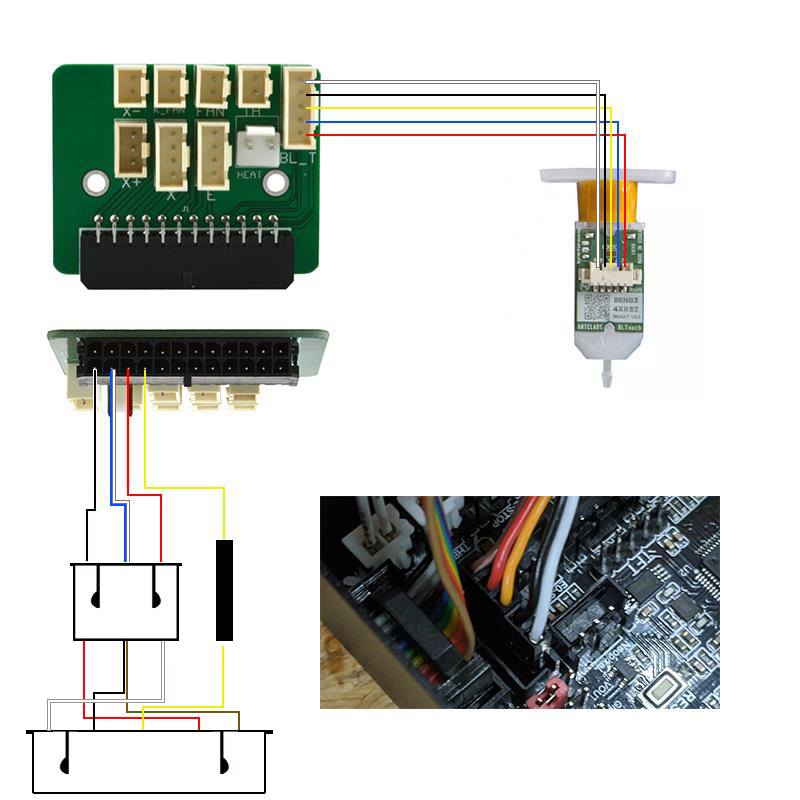

Vérifie ton cablage @Avibrer parce que sur ton connecteur final pour moi tu as inversé le rouge et le noir revérifié tout le circuit avec mon schéma plus haut. -

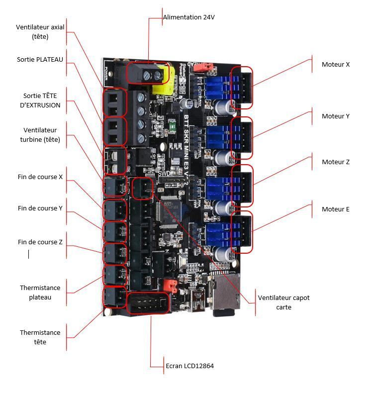

ok ben je posterai le resultat quand ce sera fait. retard de livraison pas avant demain.... sinon @Avibrer le pin de la carte pour le ventilo de la hotend régulé c'est PC7 -

Le ventilateur de la hotend se branche sur le bornier entre le bed et l'alim. Le seul piloté c'est le fan0 pour le filament. Le fan1 est destiné a la ventilation du boîtier et le bornier entre l'alim et le bd pour le ventilateur de la hotend comme dit plus haut -

@fran6p, je ne peux plus éditer et je ne voudrais pas que quelqu'un branche son bltouch de travers parce que j'ai fais une erreur. J'ai inversé 2 fils dans le schéma et les fils dans le JST de la CR10 v2 et 3 sont noirs comme tu le sais. Pourrais tu stp remplacer l'image de mon post au dessus par celle ci-dessous ainsi que le pdf par celui fourni dans ce post. Merci d'avance. Installation BLTOUCH.pdf Oui je veux bien ton tuto, à 2 on fera peut etre moins de conneries Pour ce qui est de l'adaptateur tu parles pour fixer la carte a la place de celle d'origine je presume? Je n'en ai pas l'utilité personnellement mais ce sera toujours bien d'en ajouter un pour ceux qui pourraient etre interressés pour faire ce changement. Pour le firmware, je suis personnellement sur Klipper et donc pas de soucis pour les Pins. Mais tout comme l'adaptateur de la carte ce sera interressant pour les gens d'avoir un 'pack'. Pour la partie BLtouch, si apres branchement, cela ne fonctionne pas, il faudra peut etre faire un pont sur la prise de la carte skr entre le port brun et le noir, du fait que le bleu et le blanc qui representent le noir et le brun sont fusionnés sur le pcb. Peut etre que la carte mère le cherchera. Je recois la carte demain de toute facon je te dirai. -

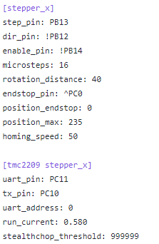

Bonjour, Apres avoir fouillé sur ce forum j'ai trouvé quelques sujets en relation avec ma question. Suite à une mauvaise manipulation j'ai cramé la carte mère de ma cr10 v3. J'en ai commandé une nouvelle mais 1 mois après pas de nouvelles (elle devait etre livré dans les 10 jours). Etant d'un naturel impatient j'ai stoppé la commande et pris une SKR MINI E3 v2 pour remplacer l'origine. Pour le calcul des vref moteur j'ai relevé mes références moteurs, X, Y et Z s'avèrent être des moteurs Imax:1.5, mes rsense sur la carte des R110. Avec le tableau que m'a proposé @stef_ladefense, j'obtiens donc un vref de 1.06 Ma premiere question, ayant un double Z, est ce que je laisse sur 1.06 ou est ce que je dois augmenter? Je suis sur klipper, le firmware pour cette carte se présente donc comme cela : Ma seconde question, est ce que c'est bien la ligne run_current que je dois changer? Ma troisième question, si c'est bien cela, je dois donc mettre run_current: 1.06 ? Edit: Apres masse recherche il semble que tous les utilisateurs de Ender 3, CR10 que j'ai trouvé, utilisent entre 0.550 et 0.700. Du coup je comprends pas trop le principe. -

Bonjour, je vois ton sujet et je suis moi même en train de faire cette manipulation sur ma CR10 v3. n'ayant pas encore reçu la carte j'ai commencé a modifier les câblages et donc celui du BLTouch. Il existe 2 possibilités pour le branchement, soit en branchant les 5 câbles dans le connecteur Probe prévu à cet effet, soit en connectant 3 câbles dans le connecteur Probe et 2 dans le connecteur Z-. Il semblerait qu'en choisissant la 1ere solution, il faille laisser le capteur Z d'origine branché dans le connecteur Z- Si c'est le cas je choisirais la 2eme solution. Voici un schéma de la modification du câblage. Je vous joins un PDF afin de pouvoir zoomer un peut mieux ou travailler hors ligne : Installation BLTOUCH.pdf Comme mentionné plus haut on peut voir sur ce schéma que j'avais réalisé plus tôt pour installer une SKR 1.4 turbo, que les connexions du bltouch sont sur le JST 3 pins en Z+ et 1 dupont en D11 -

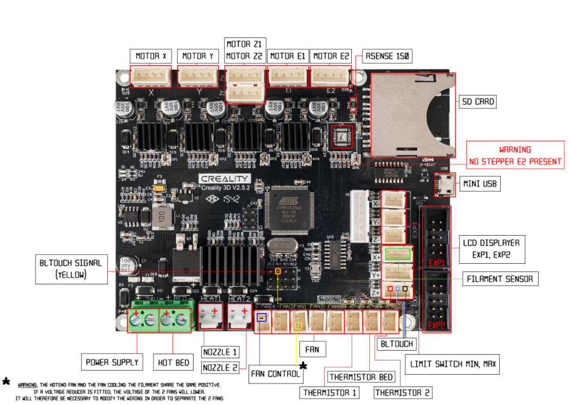

Bonjour, apres avoir crmé ma carte mere sur ma cr10 v3, je viens de commander une SKR MiniE3 v2.0 pour la remplacer. Je ne sais pas si tu as avancé depuis le 6 mars mais je presume que oui, les connecteurs que tu as en trop et qui te manquent sur la nouvelle carte ce sont les endstop X+ Y+ et Z+. Sur la carte originale ils sont utilisés pour connecter le capteur filament et le bltouch. Sur la carte SKR tu as des ports spécifiques pour ceux la.
