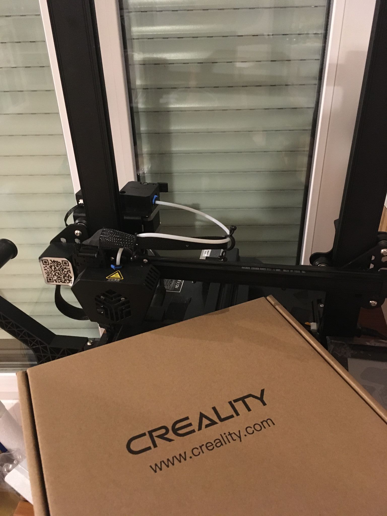

J’avais le même problème Essaie d’augmenter très légèrement la sensibilité du capteur (jauge de contrainte) et de resserrer un peu les excentriques des roulettes de l’axe Y

Sans vouloir faire de la réclame, j'ai tout ca en pièces de rechange (capteur piezo, capteur de fin de course...) si ça peut te dépanner... Contacte moi en MP si tu en as besoin. Encore que dans ton cas, je pencherais plutôt vers une carte mere qui ne communique pas bien, et/ou des differences de brochage des différents capteurs. Ou alors la petite carte ou se branchent les différents organes de la tête d'impression pourrait aussi être grillée.. SInon, je confirme que le fonctionnement du capteur piezo avec la lumiere bleue est bien comme dans la video a 52'
Le capteur de fin de course de l'axe Z : EE-SX671 (capteur photo-electrique) est connu pour avoir des problèmes (capteur en bas a gauche, fixé sur le profilé vertical) Voir l'unboxing de 3d Maker Noob: L'as-tu bien rebranché ? c'est peut être tout simplement ca ... Pour vérifier son fonctionnement: il doit émettre une lumière rouge par défaut lorsqu'il est bien alimenté, mais qui s'eteint lorsque quelque chose passe entre les barres (n'importe quoi .. pas forcement metallique) Sinon, ca coute assez cher chez Omron, et trois fois rien sur AliExpress....

Sur la petite carte où sont connectés tous les capteurs de la tête d'impression. Il faut dévisser le carénage autour de celle-ci pour y acceder. La une petite lumière permet de détecter quand le piezzo se déclenche et de faire le réglage en direct. Le potentiometre est libelle RP1, il est minuscule mais tu ne peux pas le louper il n'y en a qu'un! Attention de la la régler trop sensible non plus, sinon il se déclenche de manière intempestive avec les vibrations
Comment règle-t-on la sensibilité du capteur ? (j'imagine avec le micro potard RP1..?) Mon plateau est réglé aux petits oignons (en fait j'aimerais quasi que l'imprimante ne fasse aucune correction ) Si je peux en effet avoir un piezzo plus sensible ca résoudrait mon probleme ! En effet.. c'est le potentiometre RP1! Vraiment merci pour la suggestion, je n'y avais pas pensé, je pensais que c'était une calibration numérique Tres facile a régler du coup: tourner dans le sens horaire pour le rendre moins sensible et anti-horaire pour le rendre plus sensible. Je tente une petite impression de boomerang pour voir....
