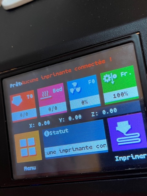

Grace à vous deux ( @PPAC) tout est rentré dans l’ordre. Effectivement j’avais omis de débrancher l’écran (foutu colle chaude d’ailleurs). J’ai du aussi retoucher un peu un fichier à retoucher pour avoir la bonne vitesse de transmission de l’info. Je suis revenu sur des firmware stock à ce stade. Je me serai bien passé de ces quelques heures de prises de tête mais cela m’a permis de monter en compétence. Merci pour l’aide précieuse, retour à l’essence même: l’impression !!!
Oui je vois l'imprimante connectée à IDE Arduino. Pour la câble de l'arduino à la GenL, je pense avoir bien cablé puisque la diode de la carte s'est bien allumée.
Il s’agit du format d’image des ’iPhones. J’ai pas pris le temps de le convertir
J'ai réussi à ré-installé le bootloader sur ma carte mère à partir d'un Arduino UNO. En revanche, ensuite, impossible de mettre ensuite à jour le firmware. Sur l'écran j'ai toujours une erreur m'indiquant qu'aucune imprimante n'est connectée. Lorsque je téléverse le firmware avec IDE Arduino j'ai une erreur : C'est assez déconcertant ! Si une Ame charitable pour continuer m'épauler...
Génial, merci pour ton aide toujours précieuse. Je garde cela ASAP.
Oui j'ai un arduino mais je t'avoue que je ne connais absolument pas la manip.
Bonjour, Je pose ma question ici car je n'ai pas trouvé la réponse ailleurs. J'étais entrain de mettre à jour ma X1 lorsque qu'une coupure de courant est venue interrompre le process. Au redémarrage il était indiqué sur l'écran qu'aucune imprimante n'était détecté. Pour octoprint idem il n'est plus possible de me connecter à la machine. Connaissez vous la méthode pour remédier à cela. Je sais qu'en aucun cas un flash doit être interrompu, cependant... Merci d'avance.
