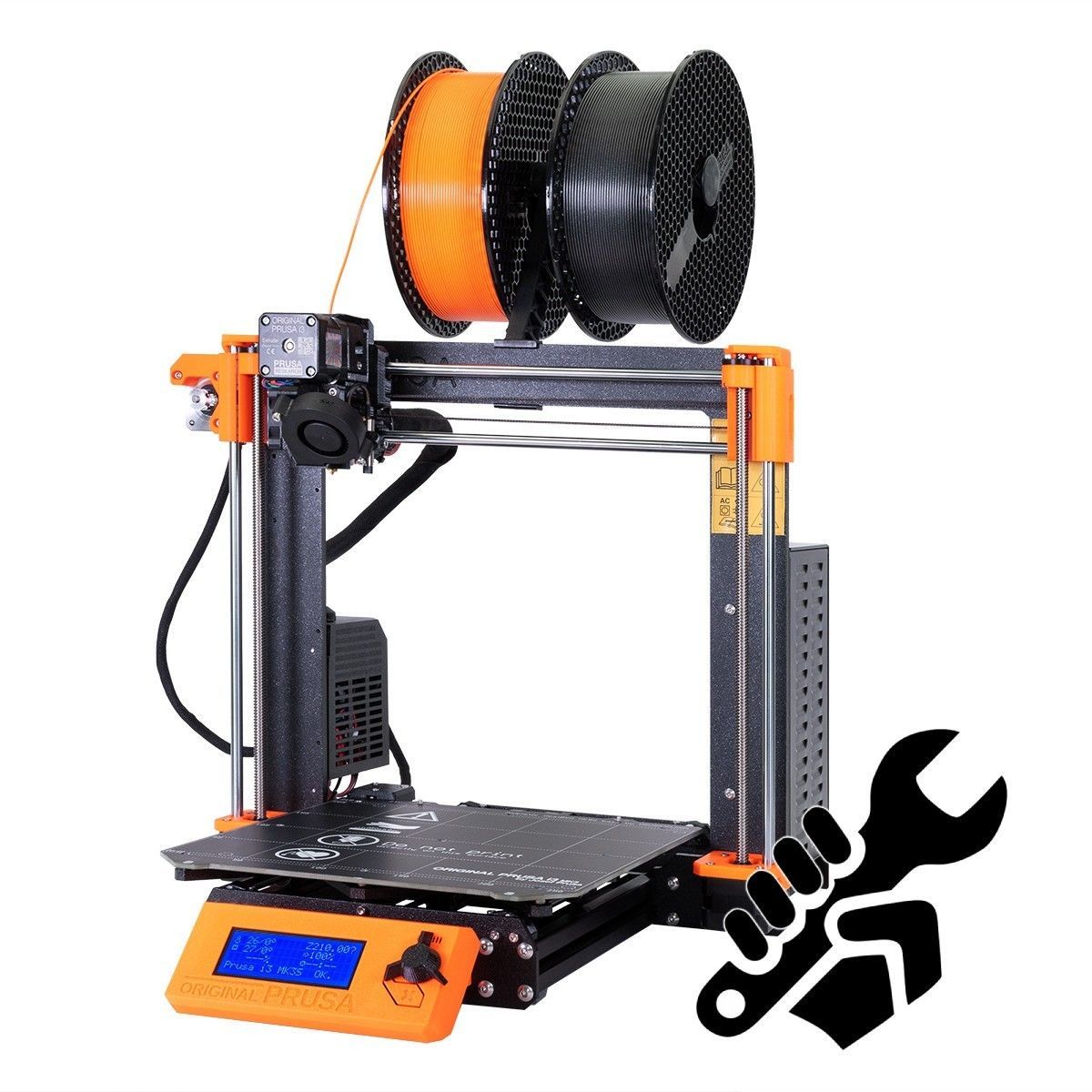

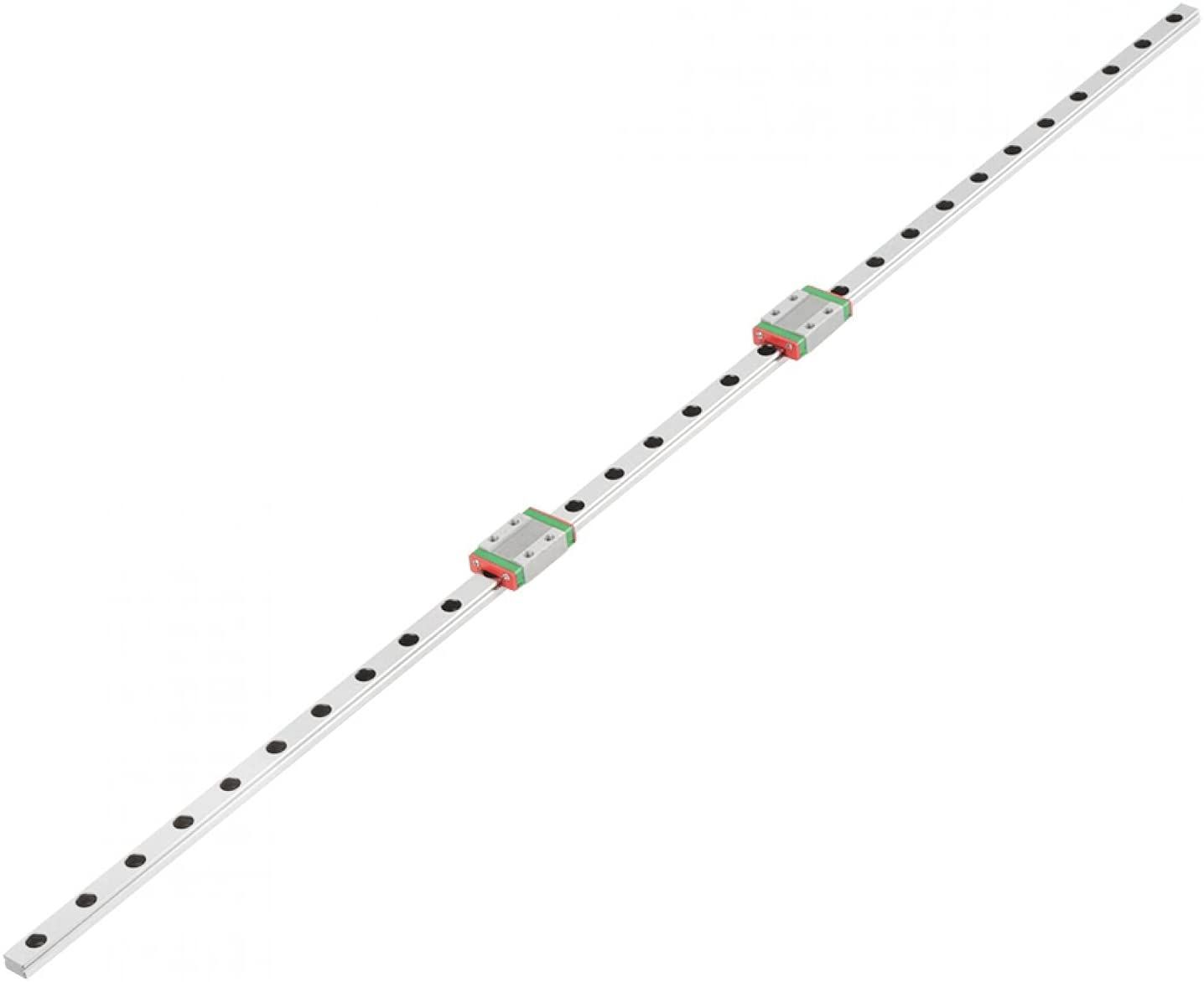

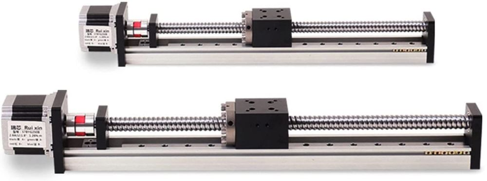

  1. Bonsoir à toute et à tous, je vous écrit cette annonces, Soit je vend ou je custom. j'ai deux choix qui s' offre à moi, soit je la vend, elle es encore relativement en bonne état elle n as pratiquement pas tourné ! caractéristique : Volume d impression : 40x40x50 (pour rappel, pour ne pas que vous cherchez après qu'elle volume d impression qu'elle pourrais faire ) mono extrudeur carte mère : Mks sgen v1 je vais pas m étendre plus, si ca intéresse quelqu'un mp par la suite . Tendis que pour le custom je souhaiterais l équipez pour qu'elle puisse faire des prototypent (100 à 250 mm/s) je suis aux courant que la physique es là et que l'ont ne peut pas faire ce que l ont veux . je souhaiterais changer les axes X, et Z ( et par la suite peut être le Y ) pour qu'il ai moins de frottement, plus réactivité, plus de fluidité ! Dans la mesure du possible bien sur. Donc je souhaiterais avoir vos conseils pour obtenir de meilleur résultat. J'avais pensé aux système Prusa pour l'axe x deux barre de 8mm et la courroies aux milieux. Ou des rails coulissant rectangulaire. Pour l'axe z je pensais à des système de rail avec axe sans fin. Donc voila, Maintenant je ne sais pas ce qui va le mieux pour atteindre une vitesse acceptable. La qualités est secondaire pour moi ! Maintenant, je sais que ca ne vaux pas la peine de mettre 700 euros de plus sur cette imprimante en sachant qu il y a une Prusa à 769 euros ou voir d autre imprimante aux même prix. En attendant, je vous remercie pour toutes vos réponses Bien à vous x-dcx-x

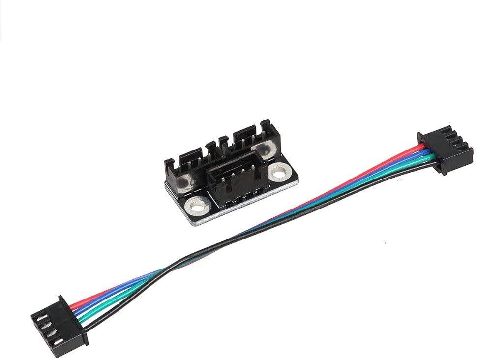

  8. Salut Rlv Merci pour ta réponse j' ai commandé un domino dual motor z je suppose que que c est pareil que le cable en Y ? Et quel voltage dois ton mettre pour deux moteur sur un drivers TMC 2208 ? la tension nominal ? Le dual motor reste une pièce électronique un peut moins fiable tendis que le cable reste analogique ^^ Bien à toi x-dcx-x

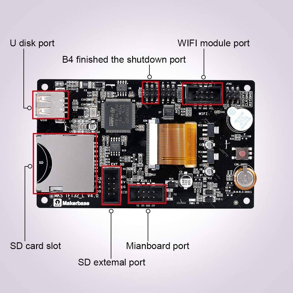

  9. Bonjour Assomer74 Merci de ta réponse j ai commandé un ''multiprise'' comme celui ci : https://www.amazon.fr/FYSETC-pièces-accessoires-imprimante-imprimantes/dp/B07P85D1JR/ref=sr_1_1?__mk_fr_FR=ÅMÅŽÕÑ&dchild=1&keywords=dual+motor+Z&qid=1595347504&sr=8-1 Mais quel serrais le voltage de mon driver TMC 2208 ? Si je place deux moteur sur la même borne ? et à quel endroit je dois branché mon cable si je n ai pas le même écran? ^^ ( si ca ce place toujours aux même emplacement ^^ ) Voila mon ecran : Bien à toi x-dcx-x
  10. Bonjour à tous, Je suis nouveau sur ce forum et je souhaite vous partagé mon problème qui est : Comment installer le deuxième moteur Z sur une carte mère Mks Sgen v 1.0 tout en étant sur smoothieware ? je suis sur une Alfawise U20 plus et j' ai parcourus un peut les différents sujets qui parlais de ceci et j ai trouvé différente solution comme par exemple : - la connexion deux deux moteur ensemble.( fil, soudure, et peut être encore d autre soucis ) - Acheter un ''multiprise'' pour connecté les deux moteurs ensembles comme celui si : https://www.amazon.fr/iHaospace-Printer-Parallel-Module-Double/dp/B0873ZFHG6/ref=sr_1_2?__mk_fr_FR=ÅMÅŽÕÑ&dchild=1&keywords=dual+motor+Z&qid=1595325972&s=electronics&sr=1-2 - Un peut de programmation puisque qu il y a une deuxième borne: extrudeur1 j ai endentu que l ont pouvais la configuré comme axe Z . Maintenant quel serais la meilleur des procédures pour connecté un deuxième moteur Z. Et si j oublie d autre méthodes je serais heureux de les connaitre ^^ Merci d'avance pour toute vos réponses et je remercie encore @Deamoncrack de m' avoir débloqué ^^ Bien à vous x-dcx-x
