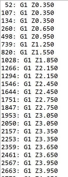

@elliotm, Edit : pour 2ème version de gcode. 1er Fichier : De plus dans ton gcode, tu n'as pas fait de chauffe du bed avec une hauteur de première couche à 0.35 mm et les autres à 0.30 mm. Avec une buse de 0.4 effectivement, tu auras de gros problèmes de collage entre couches. 2ème Fichier : Chauffe de bed à 65 °C, un peu fort pour la X1 mais c'est dans les clous. 1ère couche à 0.3 mm, c'est trop sans augmenter fortement la largeur de couche. Les autres couches à 0.2 mm, OK. Sinon, les 2 fichiers n'ont pas la même structure.

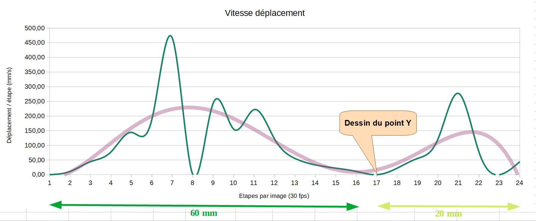

Bonsoir @Brisacier, Coïncidence, je suis justement en train d'essayer de tester les limites de ma X1. J'ai une X1 stock avec un minimum d'adaptations. D'origine, la X1 est donnée pour 150 mm/s en impression et 250 mm/s en déplacement. Mais hier, j'ai bidouillé un modèle de test d'accélération de Teaching Tech pour tenter une impression en 250 mm/s. Voila le résultat : L'accélération est validée à 1000 mm/s² mais la courbe relevée est plutôt équivalente à 250 mm / s². Bien sûr, le résultat est loin d'être parfait dans les angles et ça couine assez fort, mais l'ensemble reste très cohérent. Et puis surtout, je suis étonné par la stabilité de l'extrudeur, des roues d'axes et des courroies d'entrainement. Sinon, avec Cura 4.6.1, j'imprimai proprement le PLA et le PETG à 70 mm/s les parois, 100 mm/s le remplissage et 120 le déplacement. Depuis 4.8 et 4.9, certains paramètres ont changé dans la def Artillery et mes impressions semblent plus grasses dans les coins. Je dois donc retrouver des paramètres adéquats ou optimiser les réglages de la machine. ++
