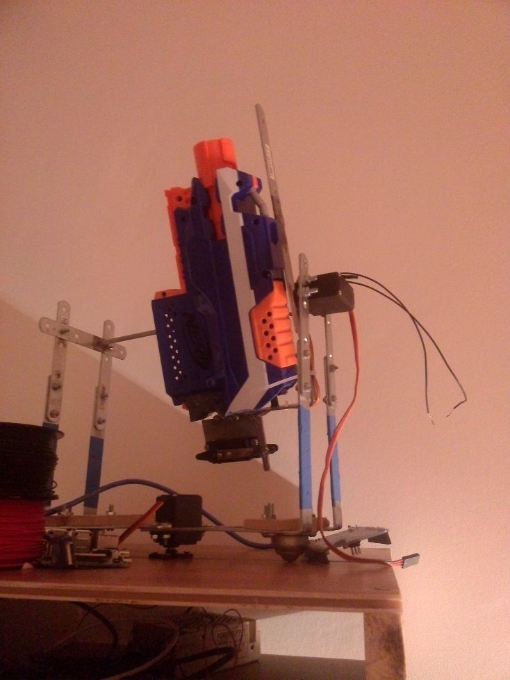

    Yo à tous ! Me voilà pour me présenter rapidement. Je suis étudiant en école d'ingénieur informatique en apprentissage en 5ème année à Lyon. J'ai pu faire une spécialisation robotique cette année, et l'année prochaine je compte faire une spécialisation en Sécurité Informatique. Donc voilà, mon truc c'est de pouvoir toucher à tout ce qui s'approche de près ou de loin du monde de l'informatique. J'ai un projet perso que je mène depuis plus d'un an maintenant : une tourelle à visée et tirs automatiques. Donc pour faire simple, un pistolet nerf pour le tir, une raspberry pi 2 pour la partie caméra et traitement de l'image (OpenCV pour ceux qui connaissent), un arduino pour la gestion des servomoteurs, et une application multi-plateforme pour du contrôle à distance (je vous met la photo juste après). Je me suis acheté une Discovery 200 de Dagoma après en avoir entendu parler au Mix-IT de Lyon y'a un peu plus d'un mois, et j'ai fini de la monter hier soir. Du coup un peu galère sur certains points, mais je m'amuse déjà bien avec, et il m'a pas fallu longtemps pour complètement rayer mon buildtak ^^ J'ai déjà bien avancé une seconde version de ma tourelle, entièrement réalisée sur SolidWorks, et dès que je serai un peu plus à l'aise avec ma disco, je compte bien m'en servir pour l'imprimer Merci par avance de l'aide donc je risque d'avoir besoin, et j'espère qu'un jour proche je pourrai vous rendre la pareille =)
