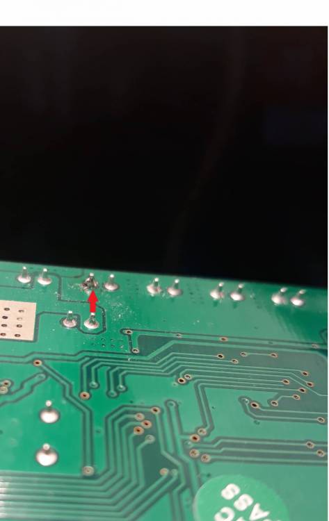

  9. Salut, J'ai une vielle Crelaity cr10, que j'avais flashé avec Marlin, et qui a bien fonctionné pendant un moment. J'ai voulu m'en servir et lorsque je l'ai allumé, le buzzer était actif et j'avais stop à l'écran. Je n'ai aucune idée de quoi faire à ce problème. Si vous avez un avis je suis a l'écoute.
  10. j'ai ésayé de refaire la soudure sans succs, peut être que la piste en dessous est abimée.
  11. Un grand merci a vous, tous qui m'avez aidé . J'ai remplacé ma carte mère par une neuve que j'ai flashé pour Marlin/bltouch et ca fonctionne à merveille. Encore merci.
  12. Bonjour, je devrait recevoir ma nouvelle carte mere demain (merci amazon) en attendant j'ai démonté la carte en panne du boitier et je me suis appercu qu'il y avait une soudure douteuse sous la carte, justement au niveau des X. Je me demande si les soudures sont faites en basse température ou est-ce que je peux refaire la soudure normalement.
