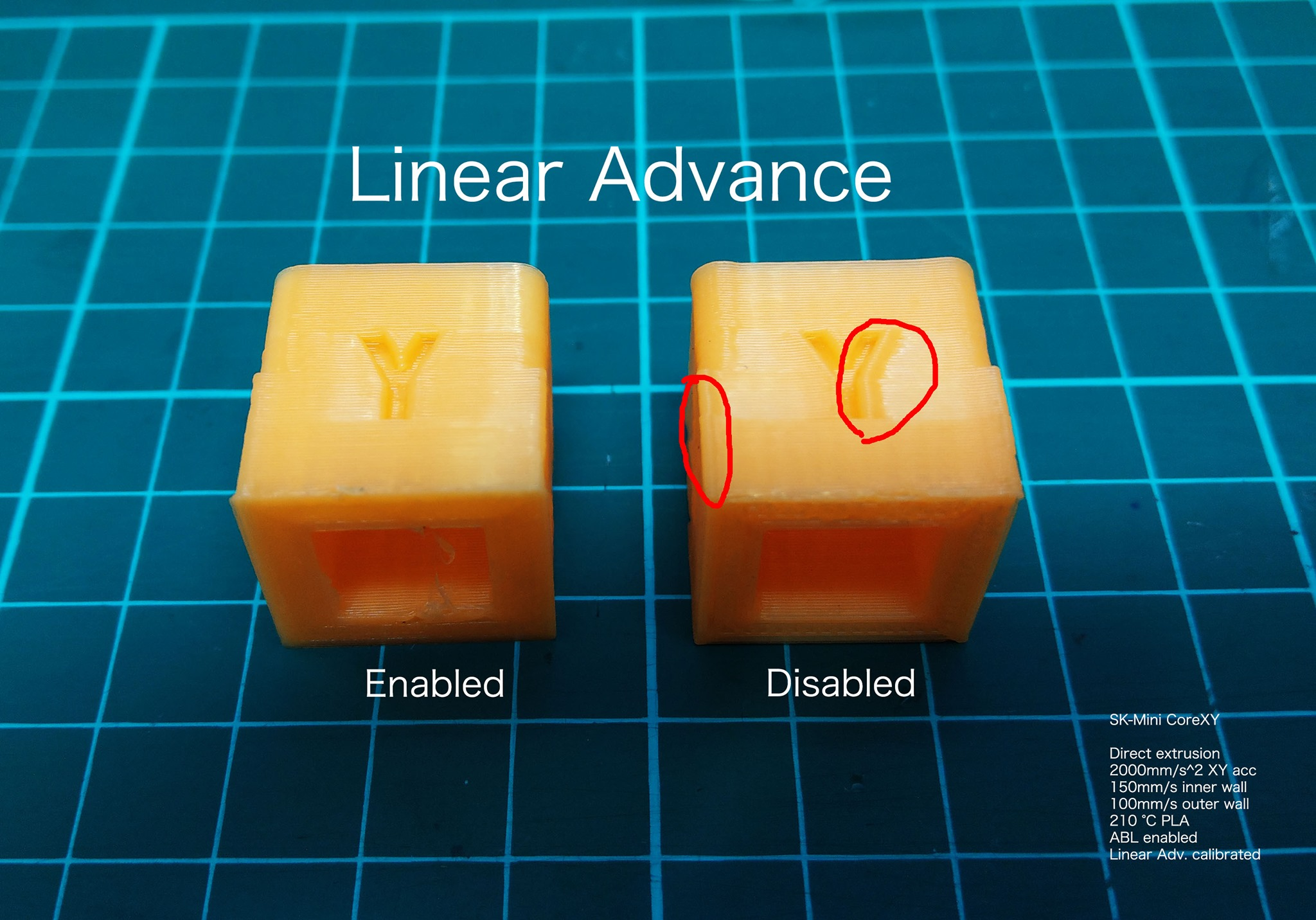

J'y avait pensé mais je n'y connait pas grande chose pour partir de zero , je vais prendre mon temps et essayer Voilà une image sur une mk3 , avec l'ancienne version du linear advance moins aboutis
