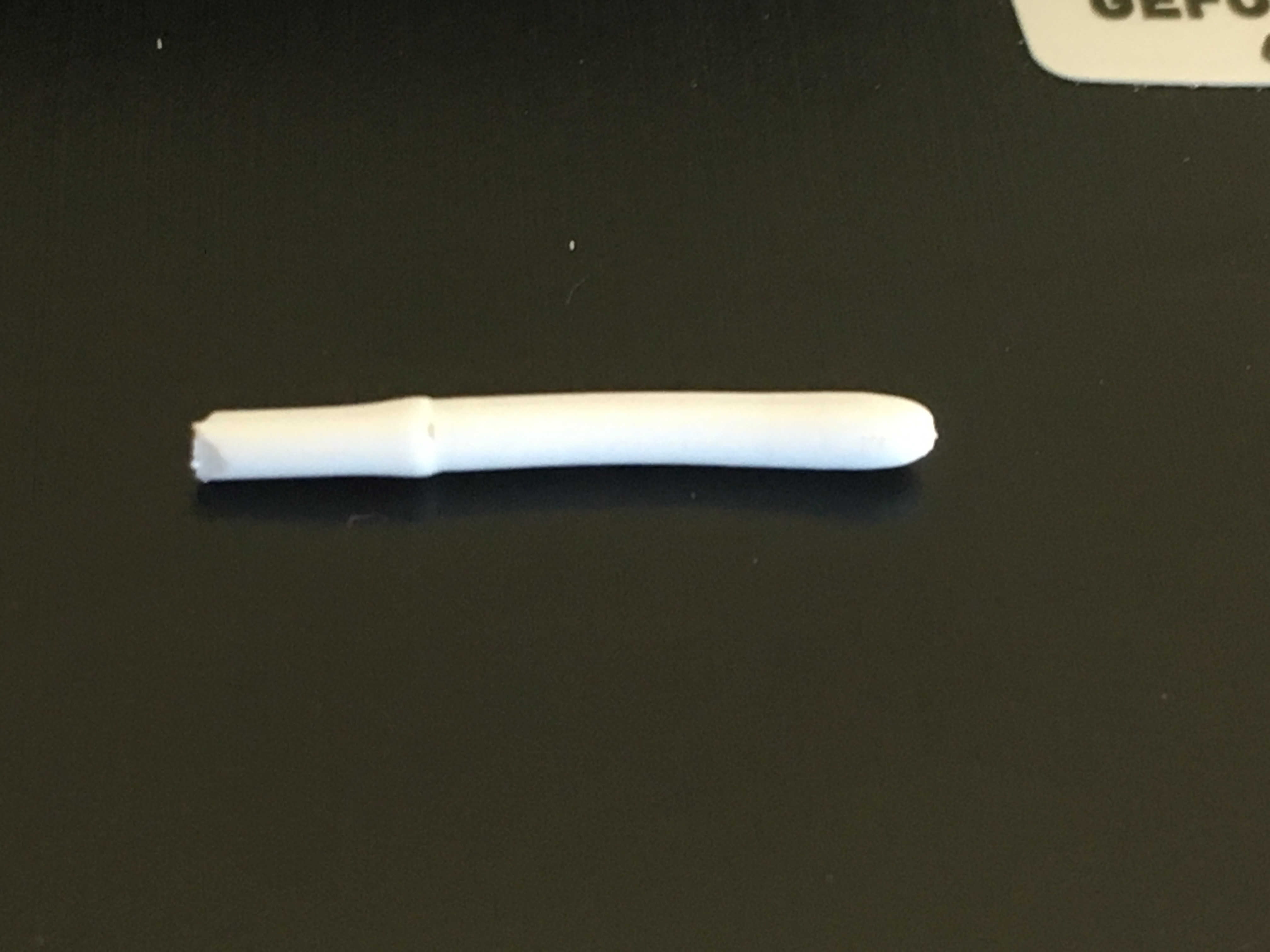

Hello! Je reviens vers vous car... je n'ai toujours pas résolu le problème après des dizaines d'heures et des nuits passés dessus. J'ai fait ce que vous m'avez demandé : extruder dans le vide en usb. Elle se bouche quand meme au bout d'un moment Je suis en contact avec le SAV de Dagoma, enfin ils me répondent plus depuis quelques jours... Ils m'ont fait essayer pas mal de choses aussi, mais sans succès. On a même changé la buse entière mais ça continue... Enfaite j'ai l'impression que le plastique gonfle dans la buse et que ça bouche la buse. Voici la photo du bout qui était dans la buse. Est-ce que c'est normal qu'il soit un peu gonflé ? et si non, y a t'il une solution pour empêcher cela ? Merci a tous!
