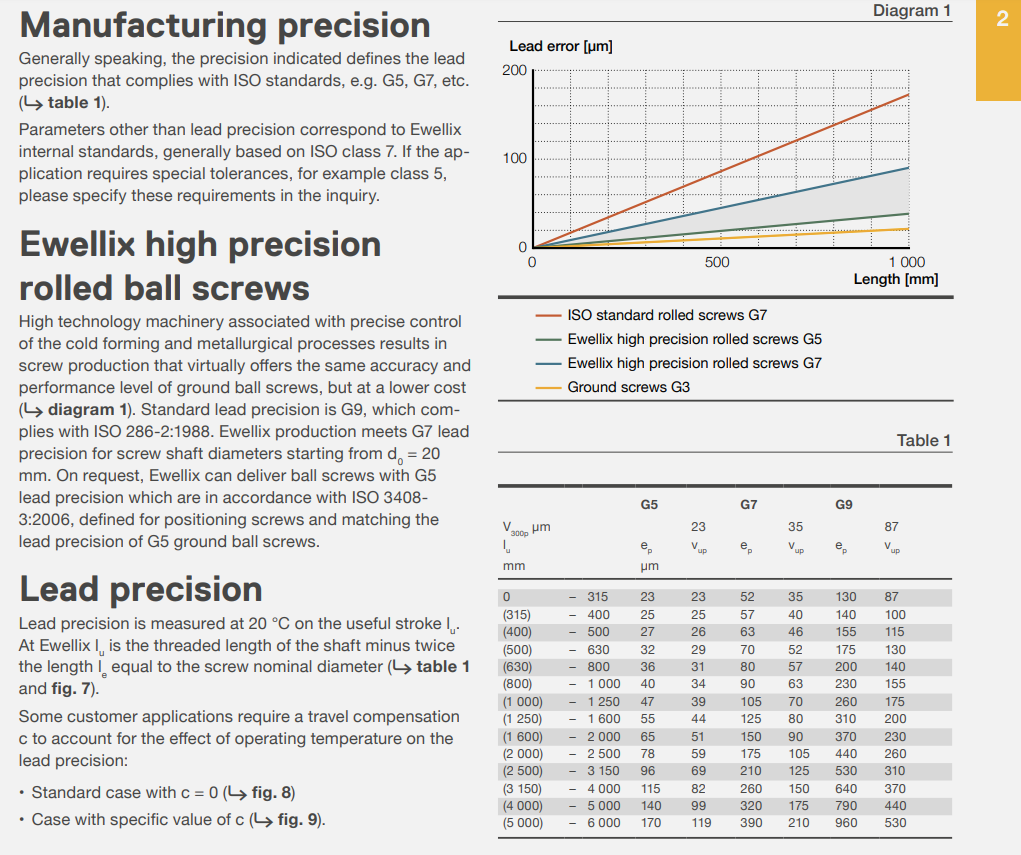

  4. Attention avoir ±0.01mm sur 300mm en circuit ouvert ce n’est pas si simple que ça, voyez ci-dessous les caractéristiques des vis à billes Ewellix (https://medialibrary.ewellix.com/asset/16175) Pour avoir un vrai ±0.01mm le plus simple et économique à mon avis c’est courroie GT2 avec des vraies poulies Gates (pour avoir la meilleure précision) et des mateurs pas à pas avec des encodeurs CUI AMT (après à voir quelle diamètre de poulie pour quelle résolution)
