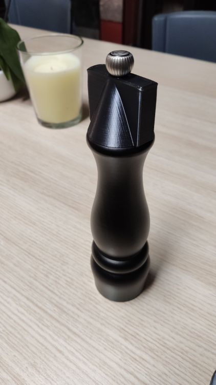

  3. Je trouvais que la boule pour tourner mon poivrier était pas facile à tourner, j'ai donc fabriqué un remplaçant, super pratique Ender 3v2 Filament noir pla silk

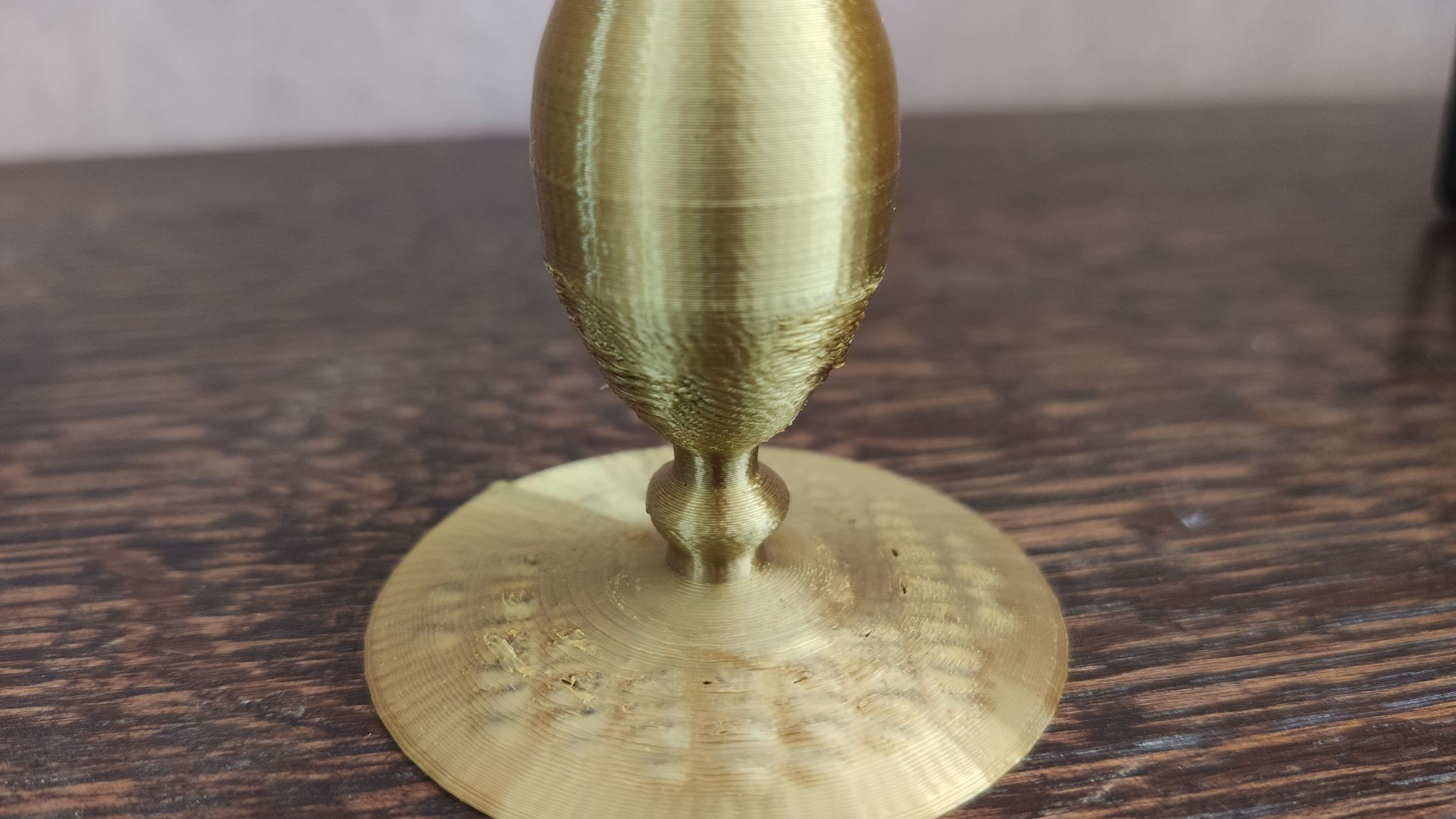

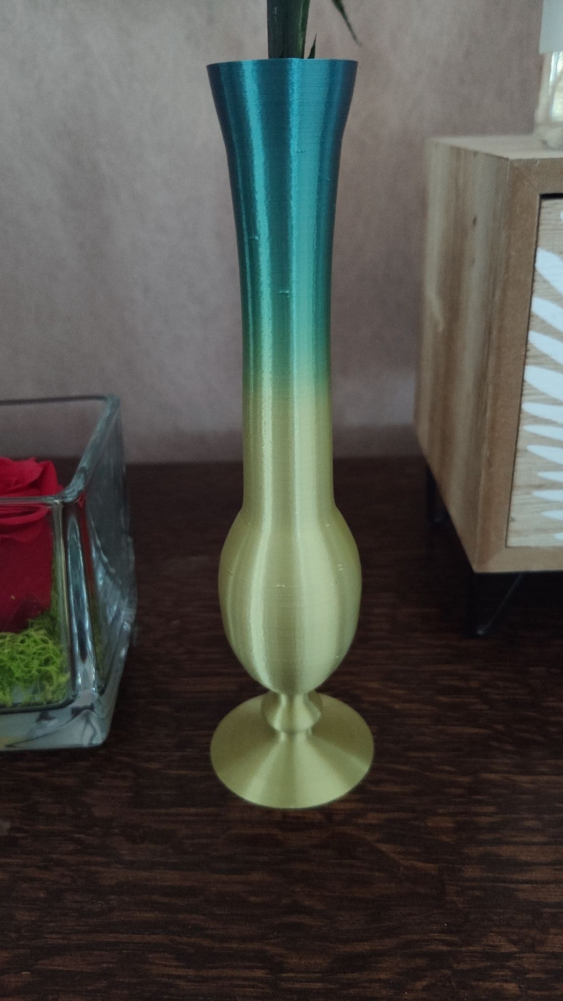

  7. Verdict nickel avec vos explications descente de temperature à 200, et imrpimer l'interieur des parois avant l'exterieur les petits blobs sont la jointure que j'ai mise au plus court, mais comme c'est u nrond, il y a eu des bugs, dailleur si qq sait comment la faire disparaitre pour de bon quand c'est circulaire... photo du résultat avec du filament multicouleur, et coup de bol, le changement s'est fait au bon moment

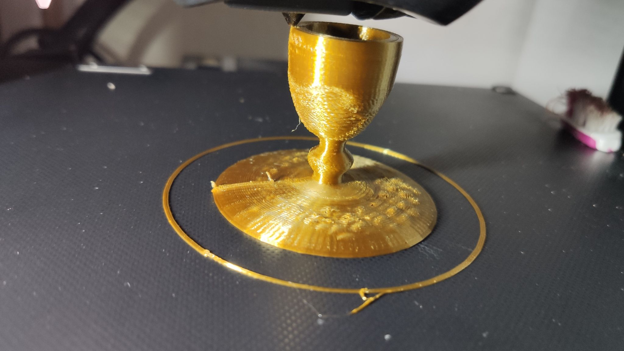

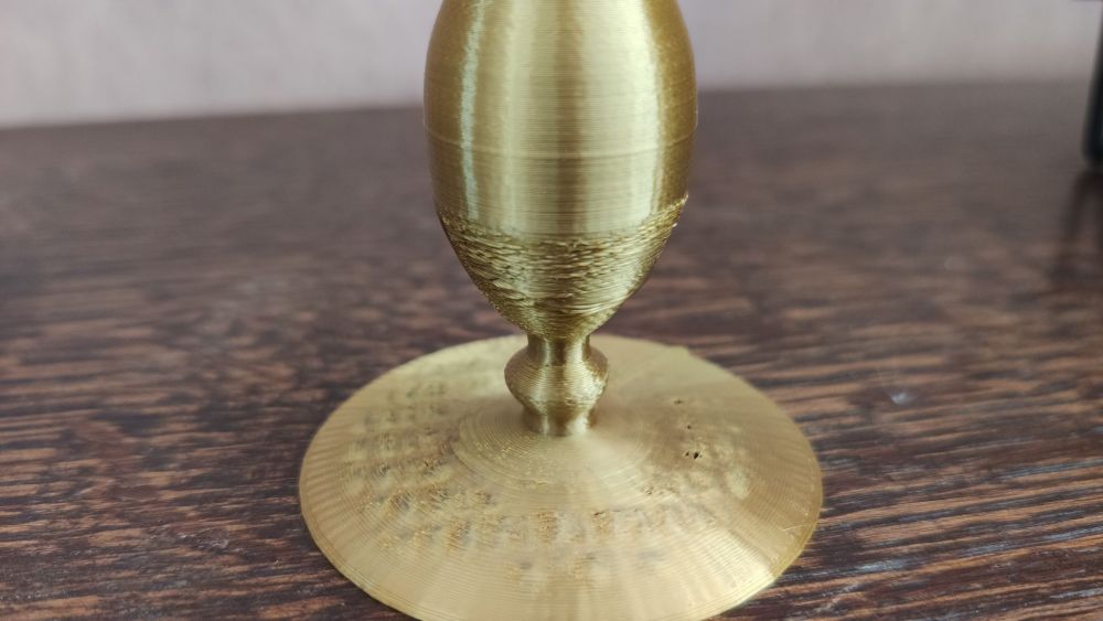

  8. re impression avec tous vos conseils, en effet, c'est peut etre la temperature, j'ai toujours voulu pousser ne pensant que ca pourrait etre mieux... Ventilation 100% à la 2eme couche, temperature 200, et non, pas de bouchon ou autre, j'ai deja tout démonté pour une autre raison, et tout est nickel resultat demain matin pour un joli (ou pas) vase pour à ma gentille epouse pour la fete des mamans merci à tous pour vos réponses rapides, c'est plutot moi qui donne des conseils d'habitude, mais il y a toujours meilleur que soi, la preuve
  9. Slt Vitesse 50mm , temp 220, bed 62, oui les couches tiennent comme il faut Ce n'est pas comme ça de tous les cotes, bizarre
  10. Salutations J'ai ce souci en impression, ça vient de quoi? Imp ender 3v2, cura, pla classique séché comme il faut
  11. hello, j'ai eu le meme probleme, cela venait que je ne laissais pas le bed chauffer assez longtemps, en effet, la température affichée est celle du dessous, pas du dessus, donc attendre 5 bonnes minutes avant d'imprimer Bed à 105, buse à 245, et ca roule abs basicfil et un noname, ca marche nickel
