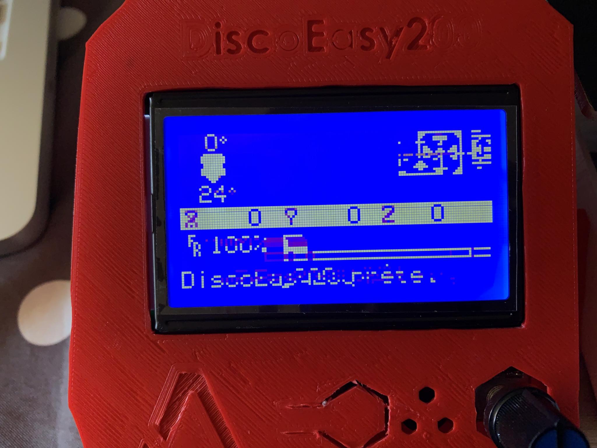

    Problème affichage écran
    Bonjour, Je te remercie pour ses informations, de mon côté après des recherches sur internet, j'ai effectué une modification dans le fichier "ultralcd_st7920_u8glib_rrd.h" à la ligne 31. Sur l'imprimante Dagoma, j'ai un Marlin version 1.1.0-RC6 et ce fichier peut causer ses problème d'artefacts sur l'écran. Ligne modifiée: #pragma GCC optimise(3) devient // pragma GCC optimise(3) J'ai recompilé l'ensemble avec l'IDE Arduino version 1.8.9 et ça fonctionne. Je n'ai pas creusé plus, cela fait longtemps que le n'ai pas programmé en C.
  3. Ubik75
    Bonjour, L'écran n'est plus dans la coque et le firmware est le dernier de chez Dagoma.
  4. Bonjour, Avez-vous déjà eu ce problème avec l'écran, il y a un décalage dans l'affichage sur l'écran. Avant installation des 3 derniers addons Dagoma, il fonctionnait bien. Depuis l'installation des addons (addons 2, 3 et 4) , j'ai ce problème d'affichage. J'ai changé d'écran car j'en avais un deuxième, j'ai changé les câbles de l'écran, toujours pareil. Le firmware a été flasher deux fois. Merci
  5. Bonjour, J'ai déjà eu le problème qui venait des cosses sur de l'interrupteur marche/arrêt d l'imprimante. Avec les vibrations une des cosses ne tenait pas bien, j'ai changé la cosse et c'est reparti.
