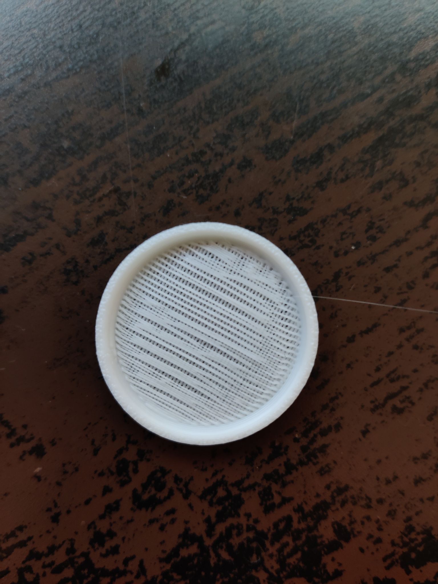

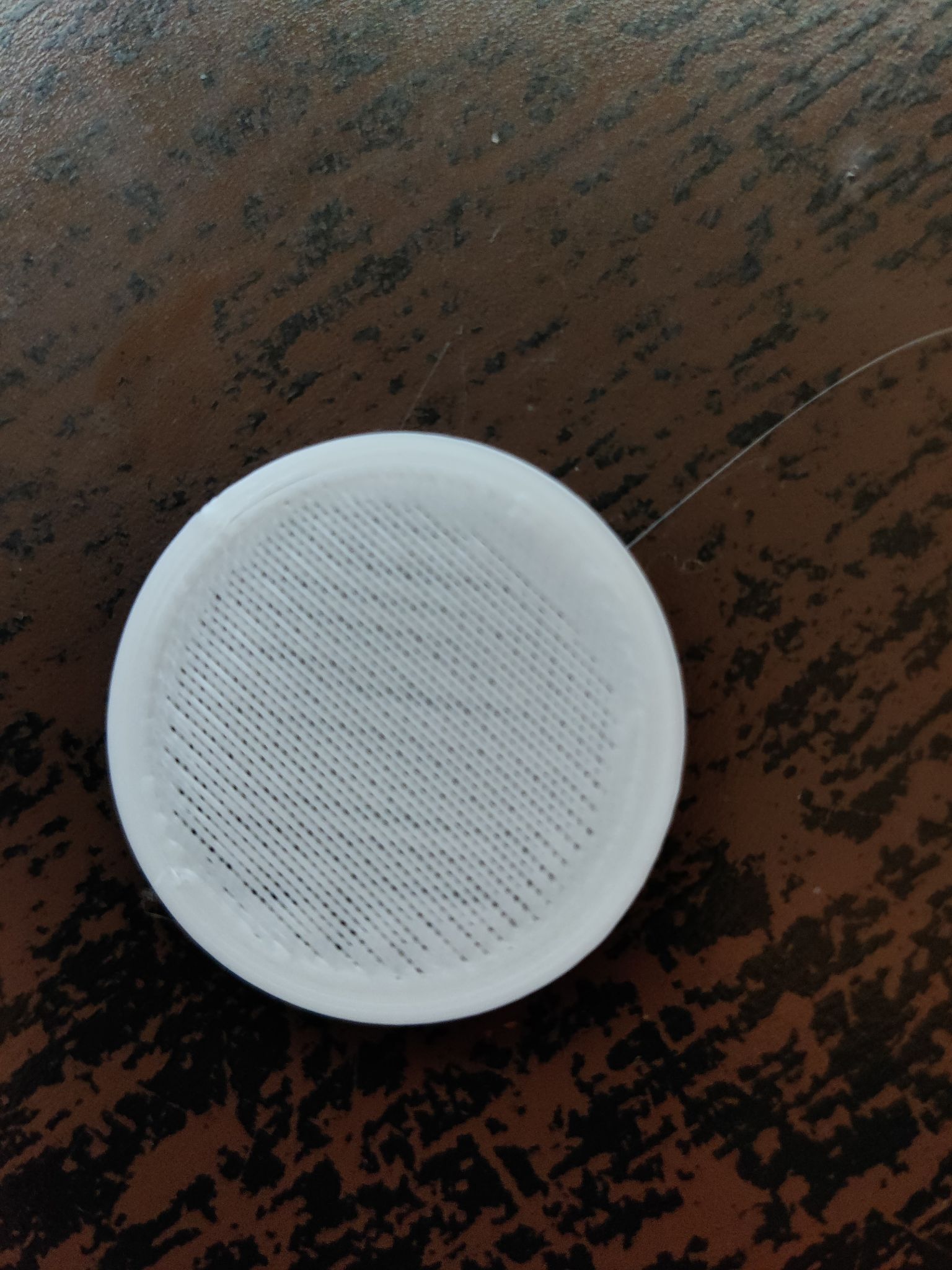

alors j'ai testé ce matin, je la trouve pas mal, il faudrait une couche en plus au dessus, mais j'ai vu pire. ci joint une photo dessous /dessus. L'extrusion ne s’arrête pas avant la fin, en tout cas. je peux te donner mes paramètres cura si tu veux demain je tente d'imprimer ton projet et non pas ta pièce stl
