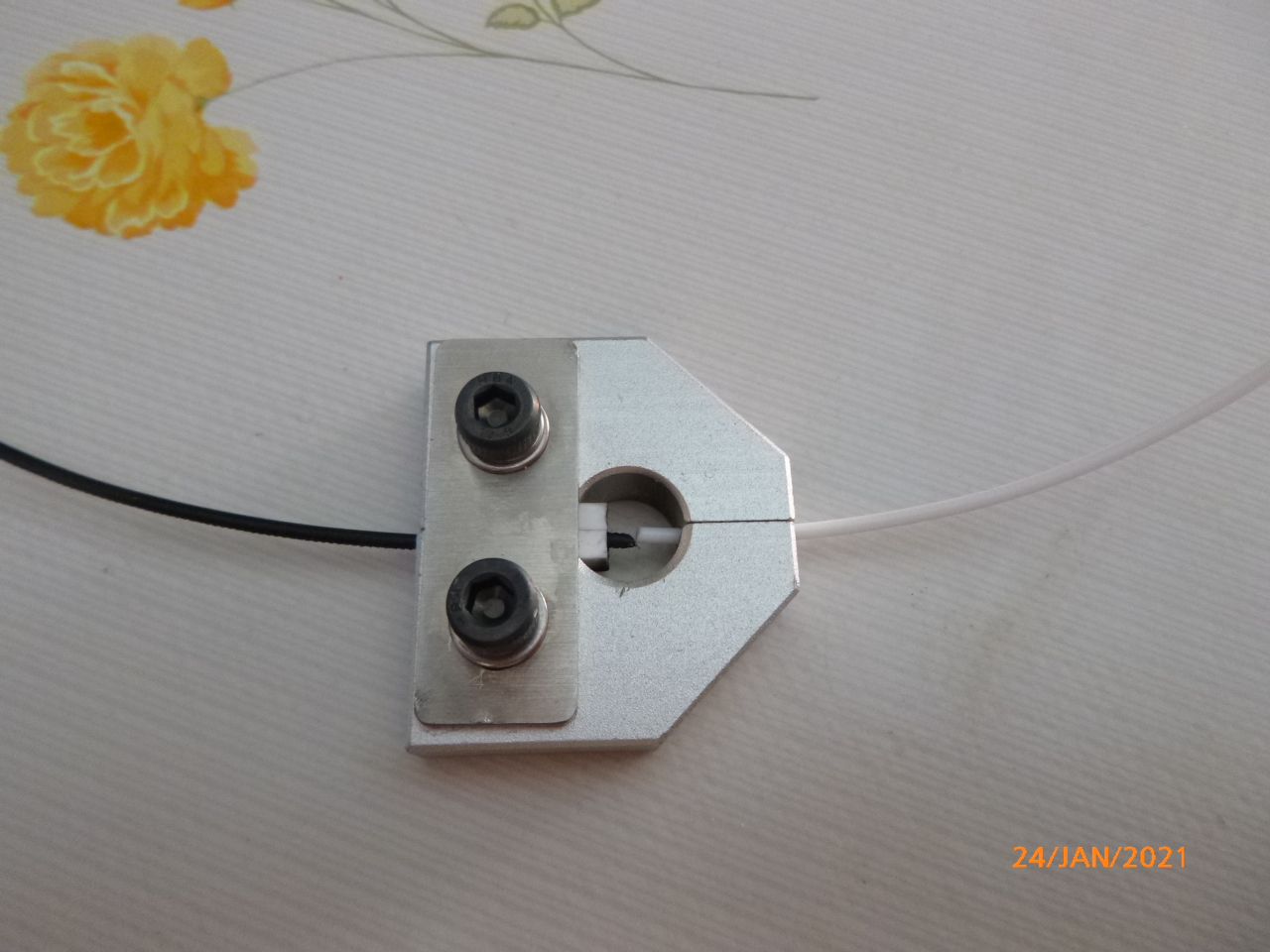

  5. Bonjour J'ai une question concernant la jonction de filament PLA lors d'un changement de couleur. J'ai de jonctionné plusieurs bouts d'un mètre de PLA blanc, puis noir puis orange pour imprimer le bateau Batchy en plusieurs couleurs. Mais lors du passage de la première jonction (réalisée avec le petit appareil dont la photo est jointe) dans le tube bowden de ma Creality Ender5 Pro, ça a dû coincer, car la tête d'extrusion s'est arretée de couler! Lors d'un premier essai il y a qq jours ça avait pourtant marché. Il y avait un bourrelet au niveau de la jonction, cette fois ci. Certains parmi vous ont sans doute fait de nombreuses jonctions, peut etre avec le meme appareil. Y a t'il une procédure spécifique, ou faut il poncer la jonction avec une toile de verre? merci pour toute aide. cordialement Jack42
