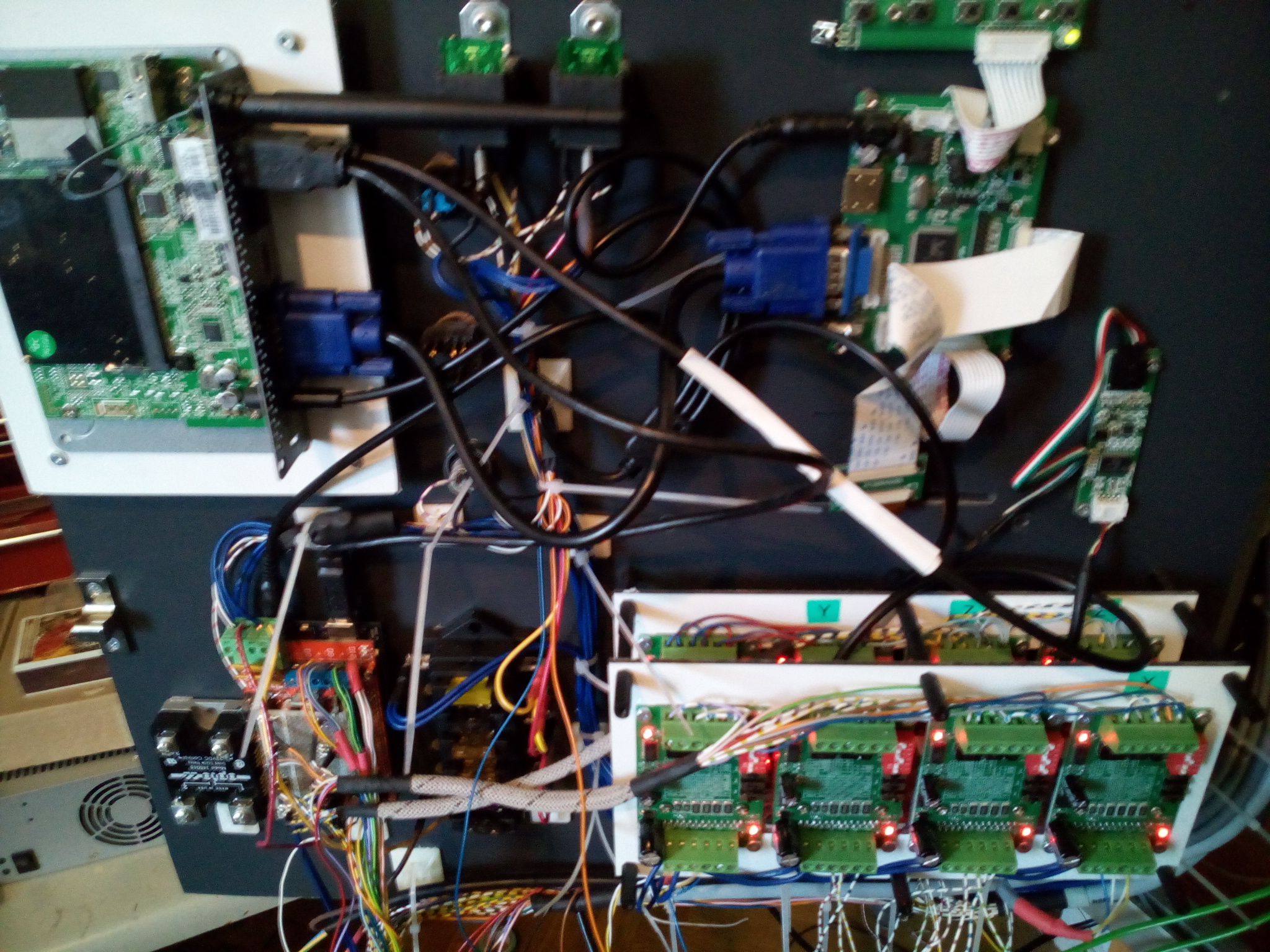

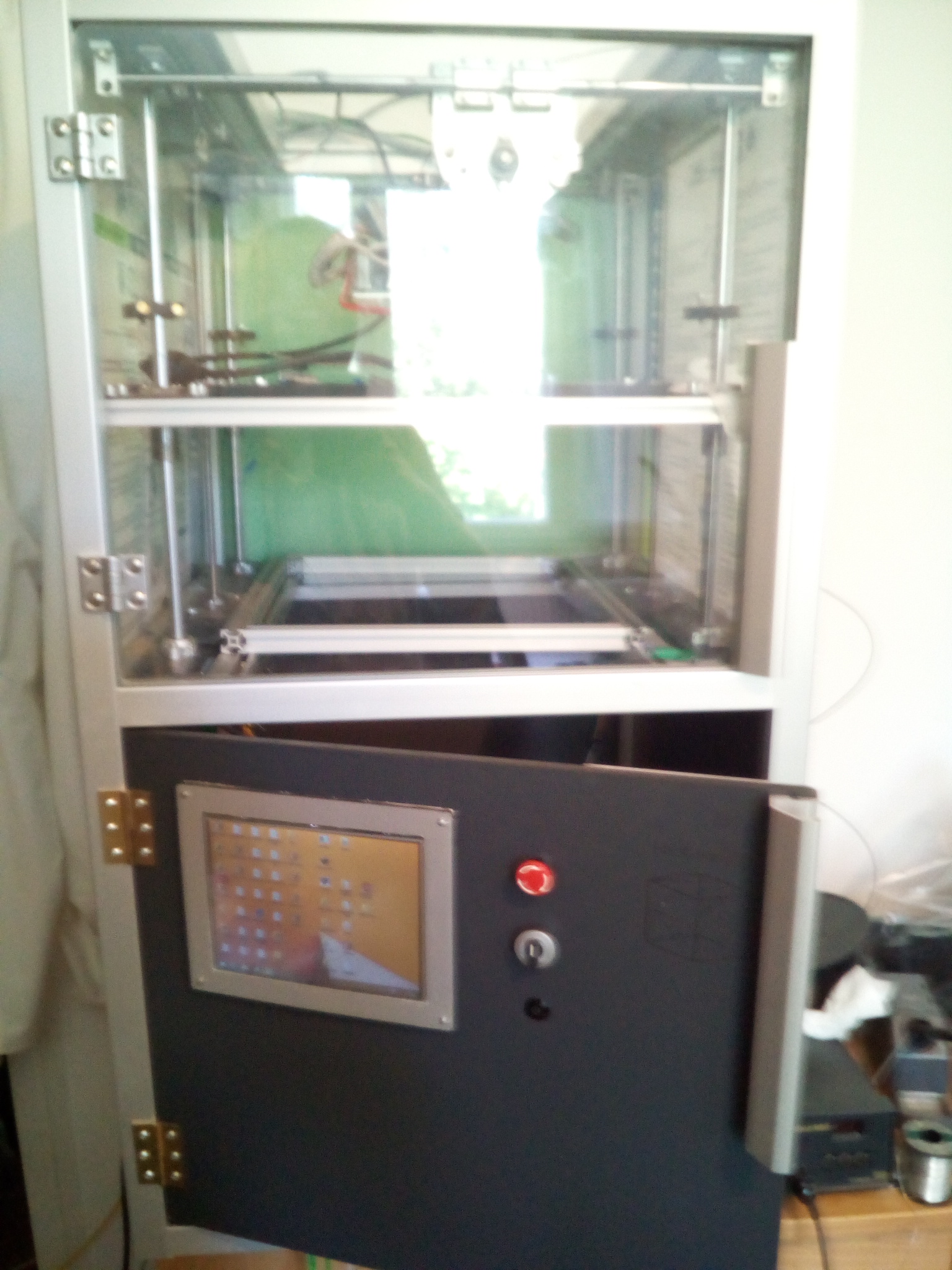

c'est ca pas de courroie vis trapézoïdale plus lent mais pas un jeux ! elle fait abs pla dlp sla systeme d'extrusion epoxy argile mousse pu laser et fraiseuse et systeme de prototypage de CI en stéréolithographie 500*500 0.001 théorique 0.04 réelle en fil et 0.01 en sla et Electronique de bonne qualité 8 axes fraisage 200W laser 2W -

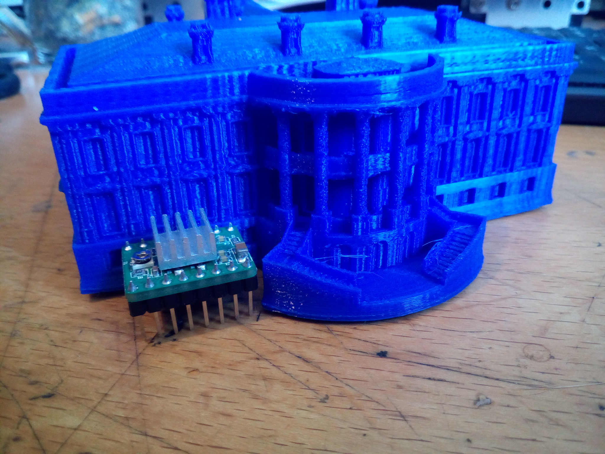

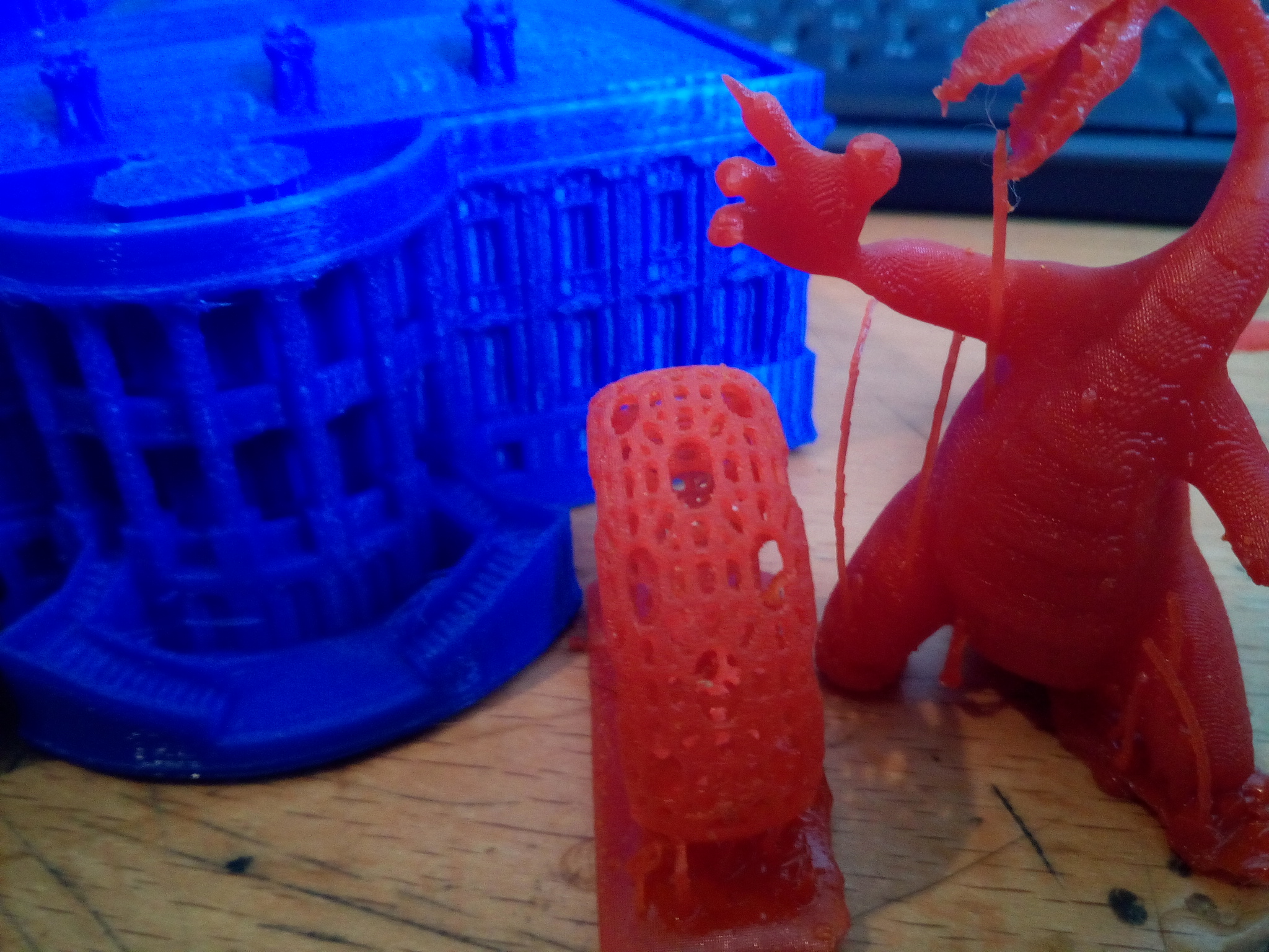

Bonjour, je souhaite commercialisé cette machine ( c'est un proto la elle est un peu dégeu et câblé pas top ) sur la maison bleu attaquer par le dragon le problème de qualité sur les colonnes est réglé techno fdm pla abs et sla Que pensé vous de la qualité des pièce ?
