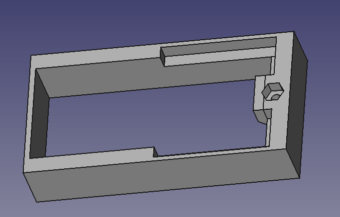

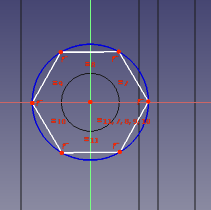

tiens je viens d'en faire un autre comment j'ai procédé: freecad, mais tous les logiciels 3d le fond selectionner le stl, ouvrir avec freecad (ou ouvrir freecad fichier =>importer nommfichier.stl il va apparaitre dans la fenetre freecad comme un maillage selectionner le maillage outl créer la forme à partir du maillage sélectionner la forme outil convertir en solid selectionner le solid outil créer une copie => affiner la forme (la rendre moins "lourde") ensuite tu peux modifier le solid comme tu le veux ici j'ai simplement comblé avec un cylindre sur l'image j'ai écrit image importée, il faut lire stl importé le fichier stl Unnamed-Corps.stl bonne journée à mon avis tu vrais prendre un filament chargé renforcé -

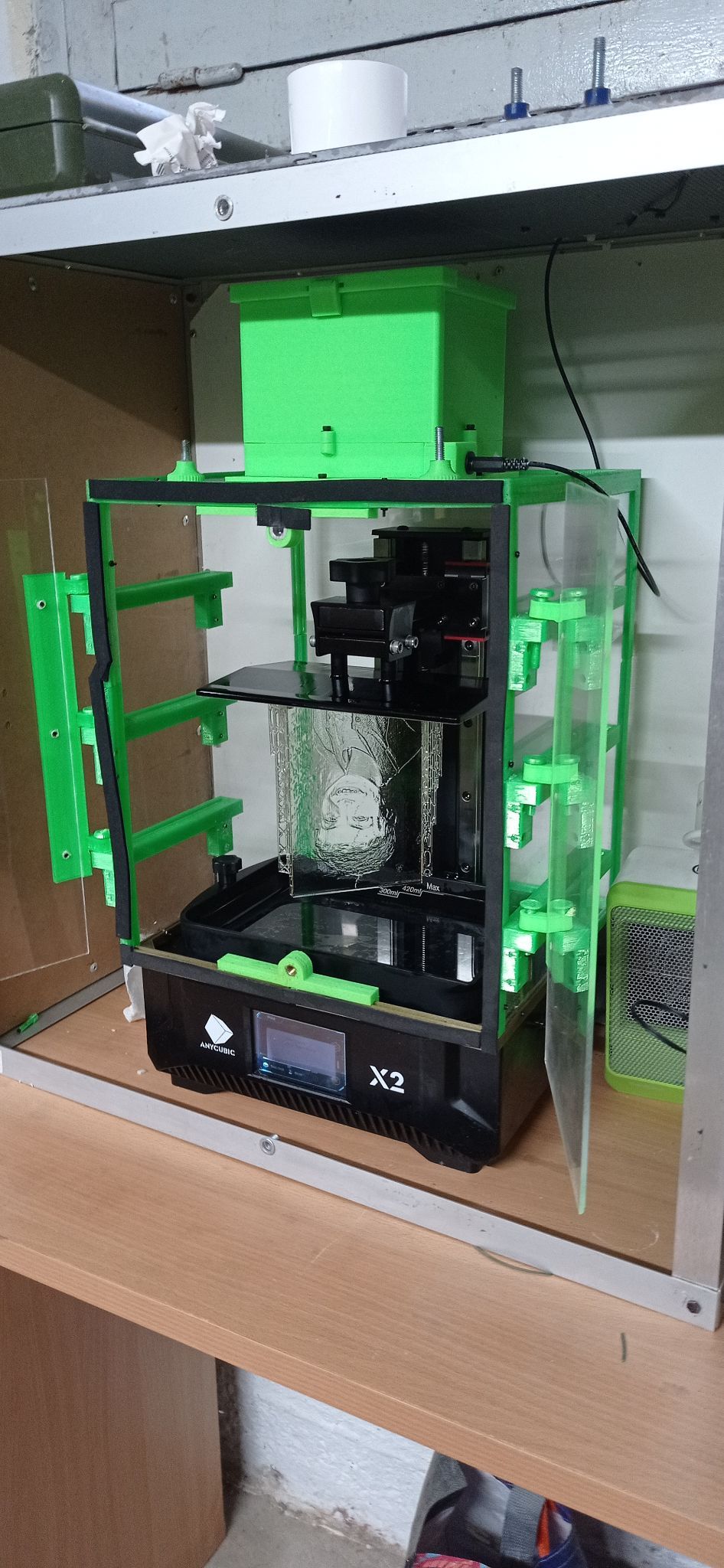

bonjour comme dit dans un précédent post, j'imprime au sous-sol, pour le pla et petg, pas (trop) de soucis mais pour l'abs ou mieux l'asa, il faut chauffer le filament, j'avais déjà rencontré ce problème de température ambiante avec la cr6se, j'avais du faire un caisson avec un porte bobine à l'intérieur je me suis donc lancé, c'est un proto, mais comme il remplit parfaitement son office . . . je ne voulais ni changer quoi que ce soit à l'ams ni percer, donc j'ai refait le couvercle et le système de fixation, je l'ai fait en trois partie, abs et petg, j'ai essayé l'asa, mais trop de warping, je m'y attendais un peu, même pour l'abs, j'ai été obligé d'imprimer au centre de la plaque, si je m'approchais trop des bords, c'est foutu, warping, j'ai imprimé petg et abs pour des raisons spécifiquement de repartition d'utilisation de filament le matériel employé provient d'un don de différents matériels, en particulier les éléments de chauffage plaque ptc, un systeme chauffage collé sur une plaque en alu (issus certainement d'un chauffage poussins ou animaux exotiques) données pour être des 12V 80°, ce sont en fait des 12V120° 5 , les plaques sont en polycarbonate 4mm. qu'il me restait de la réalisation du caisson de la cr6 le but n'est pas de faire un sécheur de filament, j'ai peur à trop monter la température, je ne pense pas que les composants aiment une température de 60/70°. voilà quelques photos de la réalisation: la température au sous sol était de 15.6°, le système de chauffage est au dessus, on voit le ventilo, j'ai du enlever des pales pour réduire considérablement le flux, sinon, ça refroidissait les plaques et bien sur ça chauffait pas, l'étanchéité est assurée par un joint type fenêtre, le poids suffit, j'ai fait un support arrière en pla à l'arrache, si c'était à refaire je le ferait en deux parties, je suis satisfait de moi, pour quelques euros . . . sans prétentions aucune, pat -
bonsoir à tous deux et merci pour l'aide que dire si ce n'est que je m'étais planté de chez planté, je ne sais pourquoi j'avais branché sur l'alim 12 volt en série, évidemment ça le faisait pas donc j'ai correctement rebranché en parallèle, et là nickel. me demande encore pourquoi j'avais fait un branchement pourri, je suis resté sur le 12 volt 10A, ça fonctionne correctement, bien que le branchement des fils est fait à l'arrache. j'ai fixé quatre PTC sur une plaque en alu de 1.5mm, et mis un ventilo, la température est prise à une vingtaine de centimètres, il faut compter une trentaine de minutes, c'est surtout pour remonter un peu la température dans l'ams, au sous sol, il fait frais ça peut tomber jusqu'à 14, imprimer un filament à 14° c'est loin d'être le top, avec la cr6 se, j'avais beaucoup de difficulté à imprimer sans défaut, d'autant plus que le filament devenait cassant, je vais maintenir la température vers les 30°, dans le capot d'origine pas assez de place, et je ne voulais pas le percer, j'ai du refaire un capot, avec des restants de récup de plexi de 4 mm, c'est le premier jet, mais il me semble pas mal, pas encore étanchéifié et j'ai pas mis toutes les vis. si je le refais, je le referais en deux parties, voilà ce que ça donne, petg et abs (pour équilibrer l'utilisation du filament) sur ce je vous laisse merci encore pour l'aide apportée, toujours pas compris pourquoi le branchement pourri. pat
