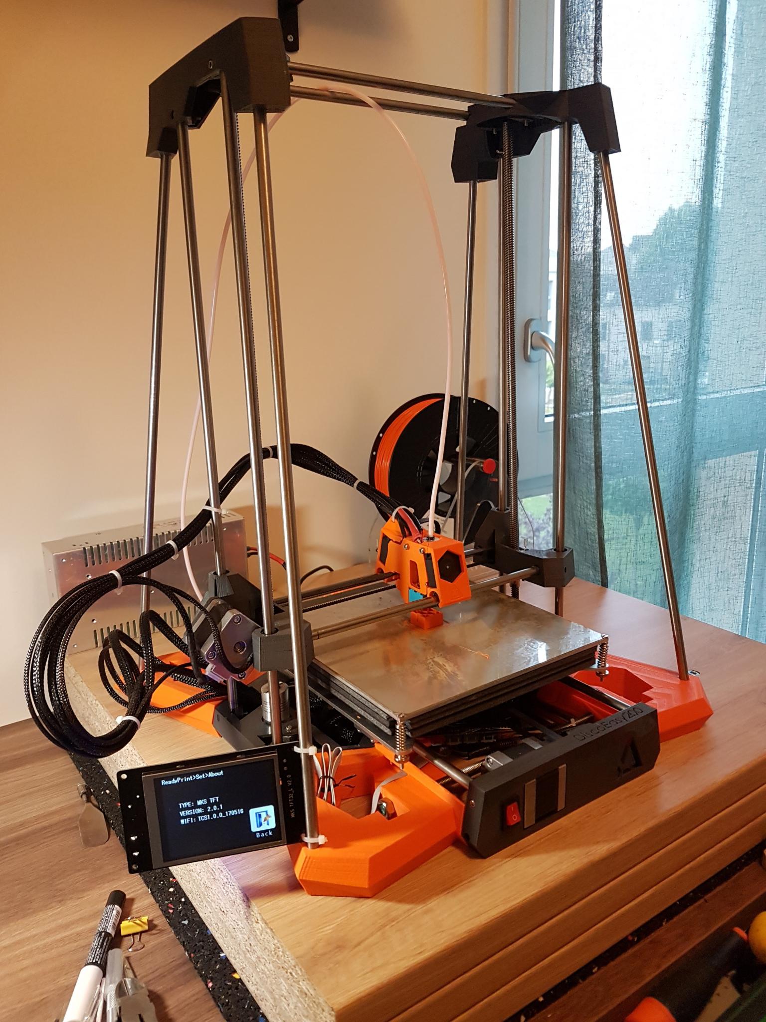

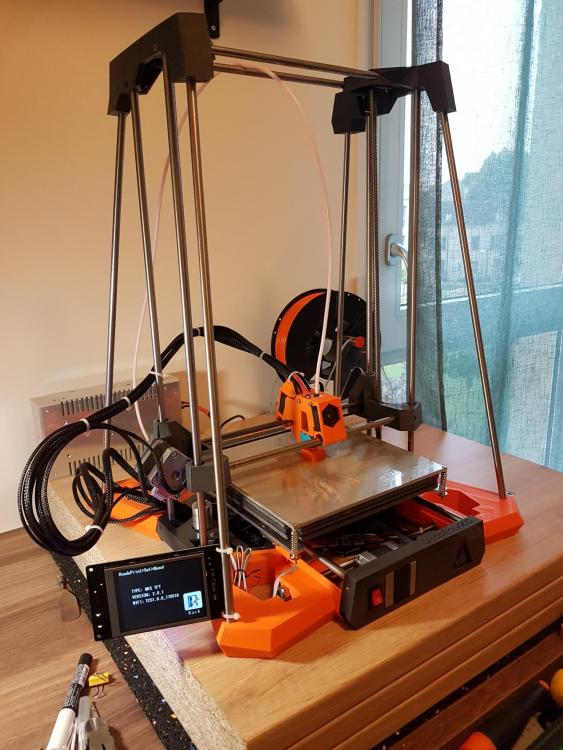

  3. Hello les printeurs, Je reviens après quelques mois partager le résultat presque fini de ma DiscoEasy avec les mods de @stan42 Pour rappel, je suis parti d'une DiscoVery 200 avec le mod Disco Evo 300 (acheté en box chez Dagoma). J'y ai également ajouté un plateau chauffant MK3. Une fois toutes les pièces de ce mod imprimées (j'ai pris également les faces avant/arrière renforcés), je les installés avec la Melzi. Avec cette configuration hybride, il est impossible d'installer les 2 tiges filettés à l'intérieur. J'ai donc commandé une MKS Base v1.5 avec l'écran MKS TFT 3.2" et le module Wifi qui va bien. Je viens à peine de finir l'installation, j'ai encore pas mal de réglages à faire. Je vous tiens au courant Ah j'oubliais, un grand merci à @stan42 pour ce travail magnifique!!!

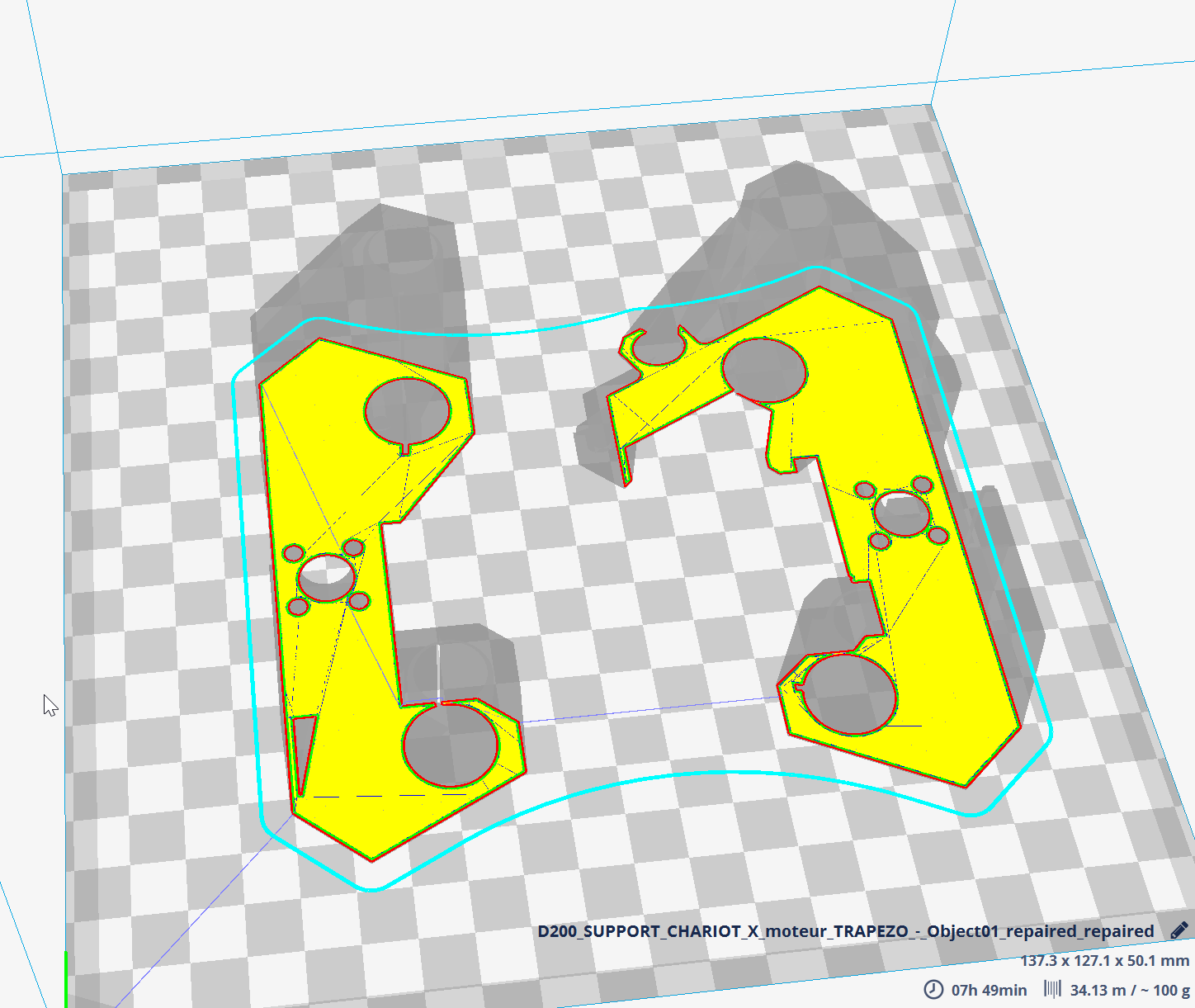

  5. J'étais sur le point d'imprimer les supports X Trapèzoïdales quand j'ai remarqué un ptit soucis sur le modèle (le petit triangle en bas à gauche de la capture). Tu penses pouvoir le corriger @stan42 ? Au pire j'imprime comme sachant qu'au bout de la 8ème couche, il est entièrement recouvert.
