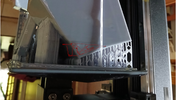

Surimpression Elegoo Saturn avant et après modèle
PPAC en réponse au topic de Marcau dans Les imprimantes 3D SLA
Salutations Au vu des photos, et des zones exposées en plus du modèle (rectangle englobant le modèle ), je dirais de vérifier. le fichier d'impression et la clé USB utilisé ( récupérer le fichier d'impression de la clé USB et charger ce fichier d'impression sous ton trancheur ou UVTools (https://github.com/sn4k3/UVtools/releases) et regarder l'aperçu couche par couche pour voir s'il y a ou non ces zones exposées sur certaines couches, pour vérifier que la clé USB n'a pas des secteurs défectueux et/ou si le trancheur n'a généré un fichier d'impression avec des erreurs dues par exemple à un modèle 3D ayant des défauts de topologie) et de vérifier le bon fonctionnement de l'écran de masquage ( faire un test d'exposition et/ou tank clean et/ou une impression) à vide ( sans bac ni plateau mais avec une feuille de papier sur l'écran de masquage pour bien voir sans te prendre trop d'UV dans les yeux les zones exposées et si l'écran de masquage joue bien son rôle de laisser passer les UV seulement sur les zones désirées...) Là, le plus probable pour moi serait que ton écran de masquage a un problème... (éventuellement juste le câble ruban à réenficher si tu as de la chance, mais le plus probable c'est que l'écran est H.S. ) -
