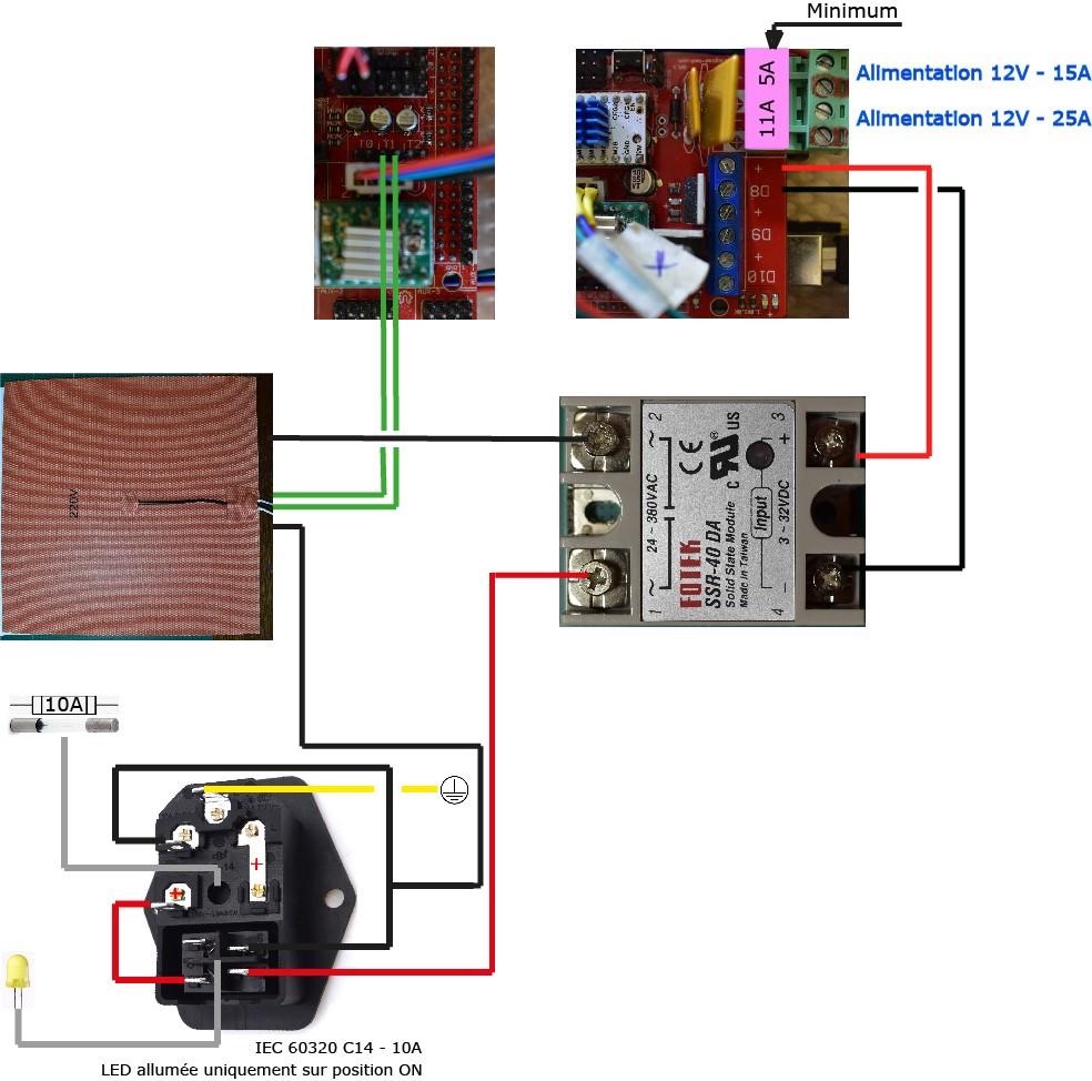

Ah oui! je vois mieux, punaise j’aurais jamais pu le savoir ça ! et plus qu’à tiré un câble de bed 220v pour la prise de terre vissée à la structure et tout est régler merci merci @akoiriumc’est génial, merci encore! comme je disais à @PPAC je branche le bed 220v au relais SSR et du relais SSR à l’entrée 220v de mon alimentation! Sans oublié la prise de terre tiré du bed, j’suis juste ?

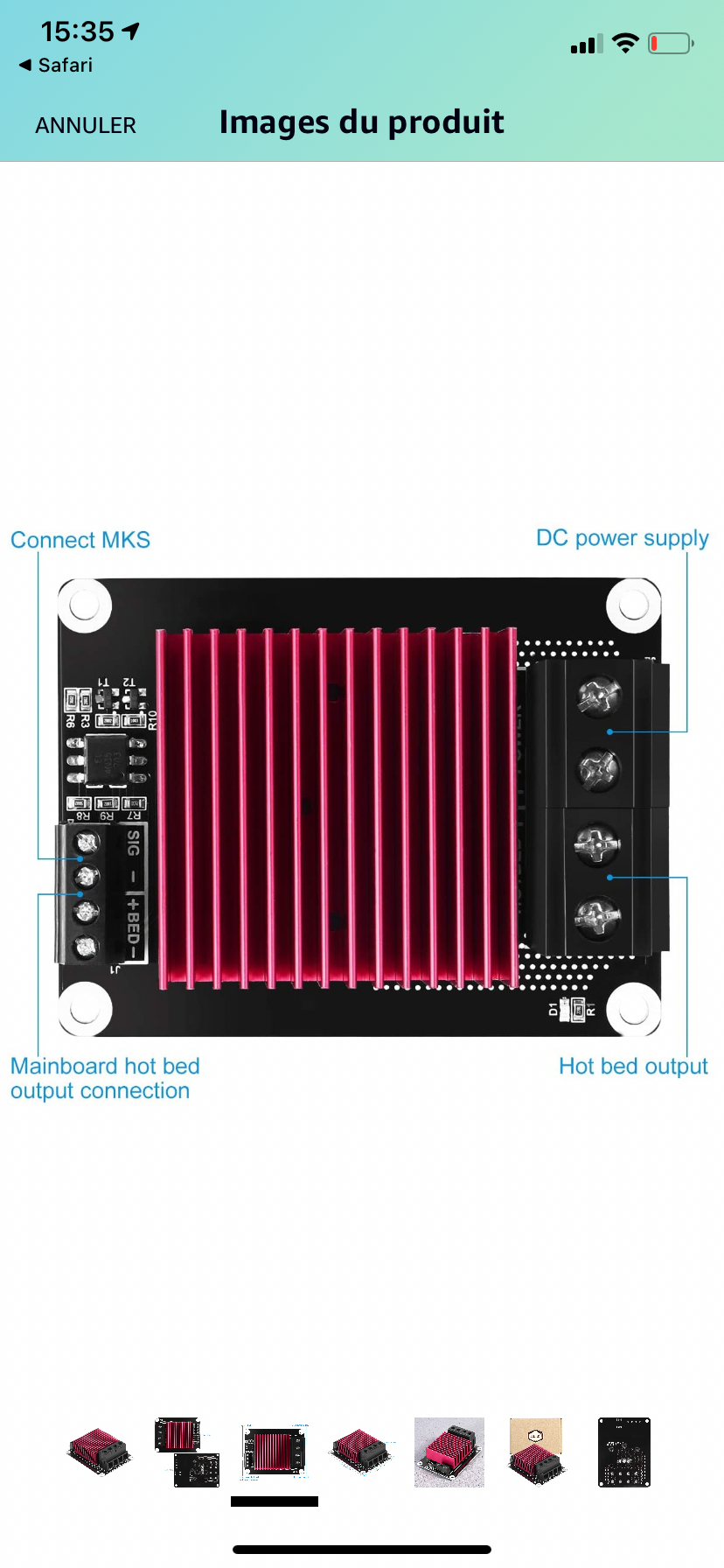

Merci @akoirium c’est pas évident de pêcher les infos ci et la je vous remercie tous dans ce forum j'allai faire une grosse connerie en changeant le fusible pour une plus grosse jai installé ce type de mosfet pour le lit 220v ça devrais le faire ? mais du coup désolé d’être un peut sot à ce sujet quand je recevrait mon bed 220v il sera à brancher simplement sur une prise lambda ? Ci c’est le cas j’ai pas besoins de mosfet !! J’ai vue dans certains groupes Facebook que ce bed de 220v est brancher à un module ssr qui est lui brancher à l’alimentation ? C’est viable?

1) Je te remercie @raoullevert de ton temps pour me répondre, pour mon installation j’ai trouvé les infos entre ci et la et pas évident de trouvé quelque chose de précis en français et tes lumières mon rassurer 2) pour le lit en 220 750w il faudrais une deuxième alimentation ? Ou un transformateur 24v en 220v ? 3) dans l’immédiat j’ai un bed de 450 24 v que je vais relier à un troisième mosfet, pourrais monter vers 120 130 ° ? Certainement ça prendras du temps à chauffer je suppose !

bonjour jai une alimentation de 500w 24v 20a jai brancher dessus 2 mosfet qui supporte jusqua 30 ampere (type hw300) et je compte installer un lit chauffant de 500 en 220v 750w avec relais ssr. mes questions sont quest-ce qu’il me faudrait changer coté electricité/electronique pour monter a buse a 320 degres? mon alimentation est elle assez puissante? sachant que jai un fusible de 5a d’origine dans lalimentation et toujours concernant ce fusible pourrais-je simplement le changer pour mettre une de 15a sans soucis ? et pour mes cablages jai utilisé du 2.5mm2 ( 14wg) estce suffisant ou dois-je passer a du 10 ou 12 awg? Je suis sur une skr 1.4 turbo déjà installé ainsi que 2 thermistances D-500 et 2 cartouches de chauffes de 50w chacunes ( j’ai une chimera volcano a 2 buse) merci
