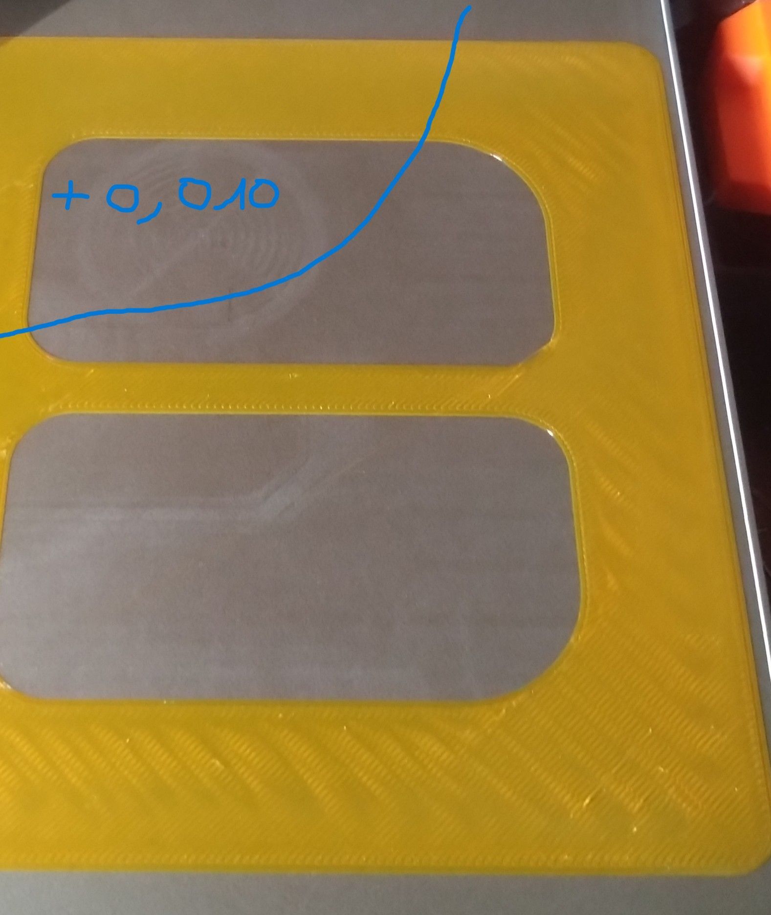

Finalement c'est beaucoup mieux après avoir changé la buse (c'était une ObXidian et non celle d'origine précédemment), je vais faire d'autres tests histoire d'être sûr mais ça viendrait peut-être de la buse ObXidian (bien que le problème arrivait aussi avec ma buse 0.25 en laiton, donc à voir...). Est-ce que l'usure d'une buse peut provoquer ce genre de chose? J'ai vu aussi une nouvelle option "Buse durcie" à cocher dans les paramètres matériel du firmware depuis la dernière mise à jour, vous savez sur quoi ce paramètre peut influer? (c'est peut-être uniquement pour afficher un avertissement en fonction du filament du gcode) merci!
Salut, merci pour la réponse express! J'utilise bien les profils par défaut de PrusaSlicer (ici Prusament PETG), et mon plateau est toujours bien nettoyé (d'ailleurs le problème est présent sur toutes les plaques, lisse satinée ou texturée) Ca m'arrive régulièrement de préchauffer le plateau à l'avance, je n'ai pas l'impression que ça influence la première couche mais je vais faire des tests plus en profondeur à ce niveau. Pour la sur-extrusion je ne me suis jamais penché là-dessus, il s'agit bien du paramètre "multiplicateur d'extrusion" dans l'onglet Filament de PrusaSlicer? Est-ce lié aussi à la calibration du firmware de l'imprimante? (il me semble que sur la MK3S+ cela pouvait se recalibrer directement dans le firmware, outrepassant les gcode, mais je ne trouve rien à ce propos dans les réglages de la MK4?)

Salut, j'ai un problème récurrent avec le nivellement automatique de la première couche sur ma Prusa MK4, la première couche est systématiquement trop basse. Le problème persiste malgré les recalibrations, remises à zéro, mises à jour firmware, changements de buse (ça a l'air pire avec une buse 0.25 qu'avec une 0.40 ou 0.60), réglages des courroies... J'ai déjà contacté le support Prusa qui ne m'a pas été d'une grande aide (malgré beaucoup de temps perdu), ils m'ont même renvoyé une buse mais le problème ne venait visiblement pas de là... Ce qui me fait dire que le problème vient bien de la calibration de la première couche est que si je relève Z manuellement de 0.010 (avec un appui long sur le bouton rotatif pendant l'impression de la première couche) l'amélioration est directement visible. Voici une photo pour illustrer le souci, on voit bien les "vagues" sur la première couche, qui disparaissent après avoir relevé Z manuellement (au-dessus de la ligne bleue). Le filament est ici du PETG Prusa Orange Transparent, avec la buse d'origine 0.40mm, hauteur de couche 0.2mm. Auriez-vous une piste pour résoudre ce problème? Je peux toujours relever Z manuellement au début de chaque impression mais ça n'est pas idéal, et j'aimerai bien régler ce problème à la source. Merci!

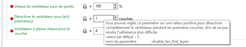

Ok merci pour vos réponses, donc si j'ai bien compris les valeurs "par défaut" de l'infobulle correspondent aux valeurs par défaut de Slic3r sans les préréglages "système" fournis par Prusa (modèles d'imprimante ou références de filament par exemple)? Et les valeurs "système" préréglées (celles correspondantes au petit cadenas) sont celles fournies par Prusa? Dans ce cas, si j'utilise une imprimante et des filaments Prusa, je devrais privilégier les valeurs "système", et pas celles indiquées "par défaut" dans l'infobulle?- 6 réponses

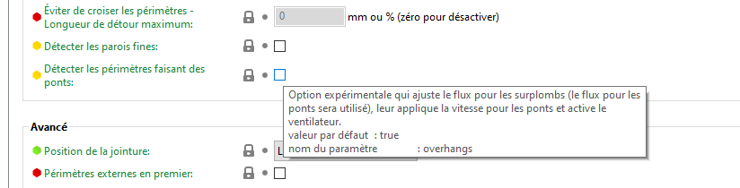

Euh c'est à dire? Je ne comprends pas vraiment pas ce que ça signifie... Pour moi "valeur par défaut: true" veut dire que par défaut c'est coché, or ça ne l'est pas. Et "valeur par défaut: 3" veut dire que par défaut c'est réglé sur 3, or c'est réglé sur 1- 6 réponses

Salut, il y a quelque chose qui me trouble dans les paramètres par défaut de PrusaSlicer (impression et filaments). Lorsqu'on laisse la souris immobile sur une case, une infobulle apparaît avec une description du paramètre et sa valeur par défaut. Seulement, la valeur par défaut dans l'infobulle ne correspond souvent pas avec la valeur par défaut réellement paramétrée, avant toute modification ou lorsqu'on clique sur le petit cadenas pour réinitialiser. Quelques exemples: -dans Réglages d'impression, les paramètres "Détecter les parois fines" et "Détecter les périmètres faisant des ponts" sont décochés par défaut, pourtant dans l'infobulle il est écrit "valeur par défaut: true". -dans Réglages du filament>Refroidissement (PLA Prusament), le paramètre "Désactiver le ventilateur pour le(s) première(s) couches est réglé par défaut sur 1, pourtant dans l'infobulle: "valeur par défaut: 3". Beaucoup d'autres paramètres sont concernés. Voici une capture d'écran pour illustrer la chose: Est-ce normal? Quel paramètre privilégier pour un débutant pour obtenir les meilleurs résultats sans risque, les paramètres mentionnés dans l'infobulle ou les paramètres préréglés qui ne correspondent pas à l'infobulle? Merci!
