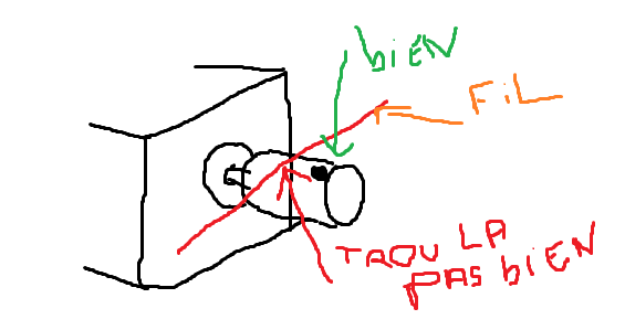

  7. Extrudeur qui claque l'une des solutions par "néophitedagoma": Après moulte péripétie avec mon easy ... réglage de température du fils réglage de la hauteur etc... frappé ma femme et les gosses..etc...à cause de cela... (enfin non c'est elle qui me tape dessus...) enfin bref après 28 cafés, 12 rhums, 4 paquets de gâteaux apéro etc... mon extrudeur claqué régulièrement a intervalle régulier... et pas qu'à la première couche... et ben : "et c'est moi tous seul j'ai trouvé la solution ha mon problème juste avant de la balance par la fenêtre.." le pignon denteler du moteur de l'extrudeur qui envoie le fil en direction de la tête d’impression et ben il y a un sens... vous allez me dire " ben oui il est co.. ou quoi et ben je savais pas.... le fils quand il passer sur le trou de la vise n’avancè pas et donc l'extrudeur en chie... pour faire avance le fil, j'ai juste retourner le rouage ... et le fil passe niquel plus aucun claquage... on dit merci qui !! tttatatatatatatttaaaa merci néophitedagommaaaaaa
