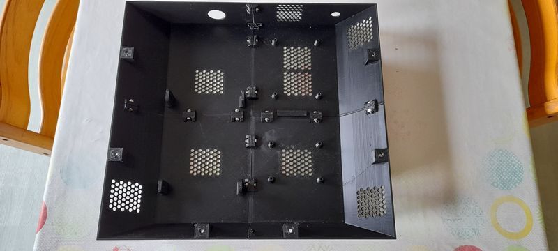

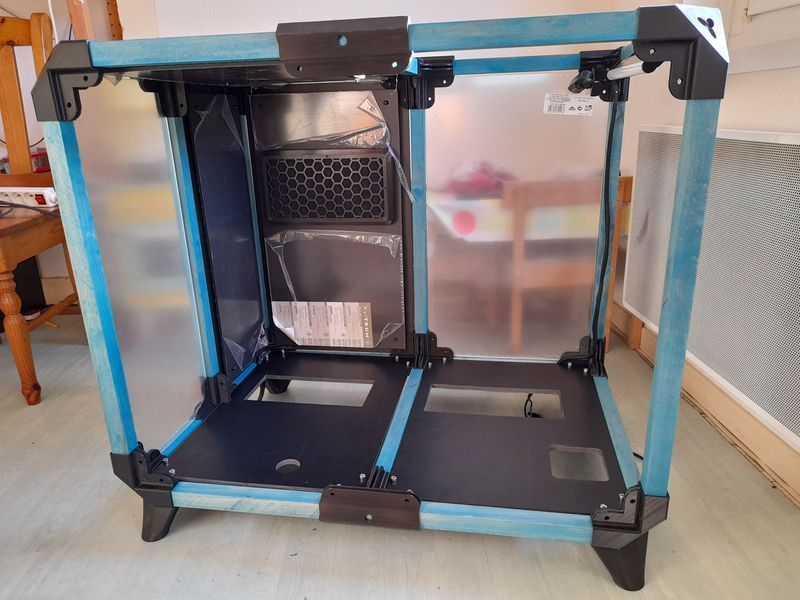

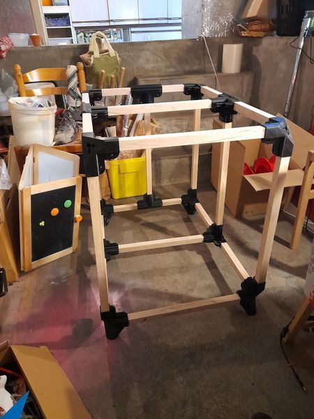

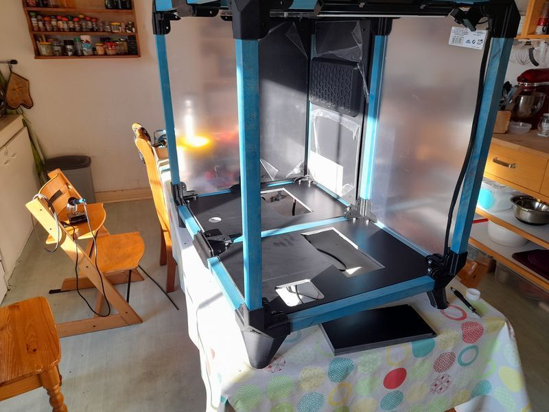

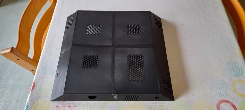

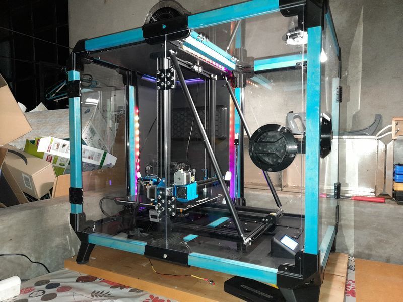

Je met à jour ce topic avec le lien thingiverse du caisson, tout au moins des pièces imprimables. https://www.thingiverse.com/thing:4918518
@Stef67 Merci, et ce n'est pas encore terminé ... Je voulais aussi partir sur du profilé au départ mais c'est le prix qui m'a découragé ... J'ai aussi reluqué le Kit Alveo3D Pour ce qui est des charnières j'ai trouvé ça : https://www.thingiverse.com/thing:2187167 Le fichier scad est vraiment bien foutu ! J'aimerais m'en inspirer pour faire les connecteurs que j'ai modélisé pour le caisson. Pour avoir commencé à réfléchir à ça la tâche ne semble pas mince ...
