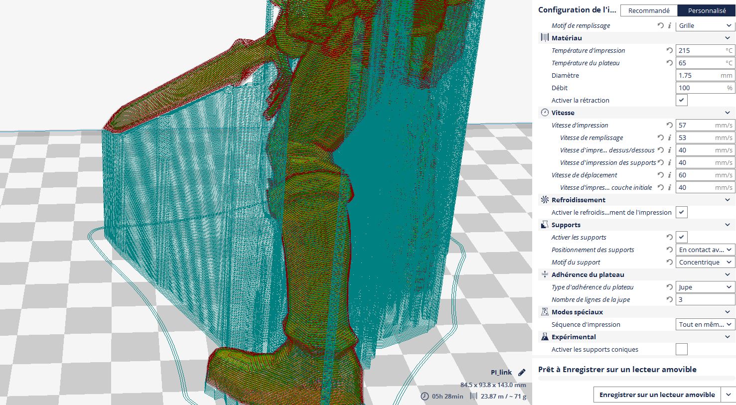

  1. Généralement par défaut la valeur de l'angle est de 45°, regarde si tu n'as pas accès au paramètres plus détaillés des supports et prends un screen pour su'on puisse voir si une valeur est à changer ^^. Tu as essayer de translater ta pièce, des fois le trancheur cura oublies par exemple, de faire la moité d'une surface plane, à remplir, mais en bougeant la pièce le problème disparaît. Bonne journée
  2. Bonsoir, J'utilise Cura 2.3.1, les supports apparaissent normalement, a voir capture d'écran, regardes tu bien en mode visualisation de couche ? Comme ceci : il y a bien les supports pour moi ! Bonne soirée
