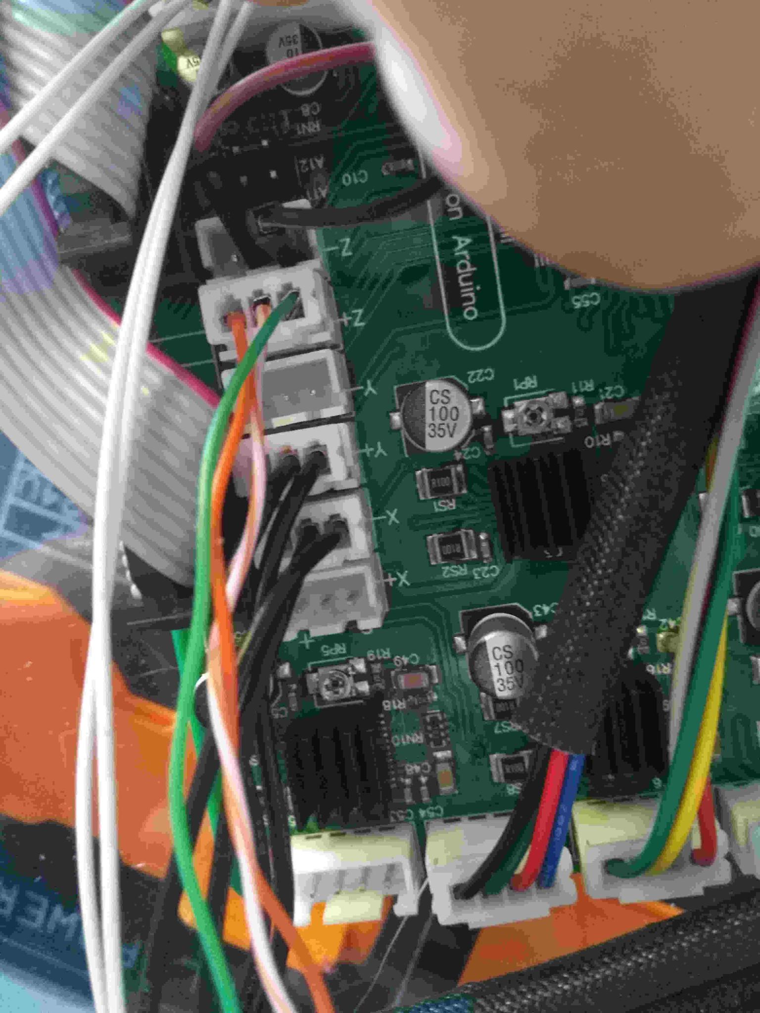

  4. Bonjour, Dans mon cas, comme j'ai switché sur le git marlin, j'ai préféré recâbler tous les capteurs de façon plus logique. Z- il y a le capteur du palpeur Z+ la commande du servomoteur Y+ le capteur de buté Y (Y butte pour les coordonnées MAX) X- le capteur de butté X (X butte pour X minimum) PS: Je viens de modifierle bras, pour essayer de réduire la variation entre deux touchés (M48), j'ai 0.07 . Je mettrais à jour thinkverse et le 1er post quand je l'aurais testé.

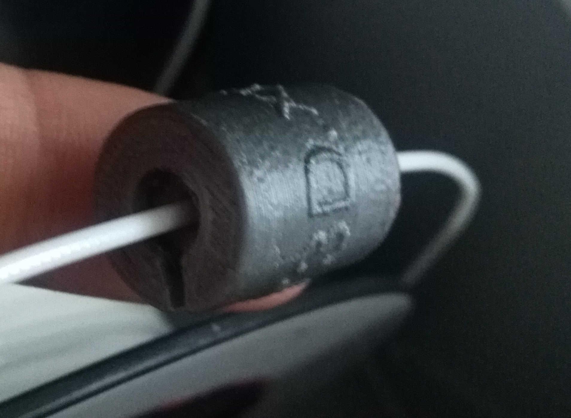

  6. Bonjour, je me suis battu contre ce problème pendant plusieurs mois, retour en SAV et tout... j'ai trouvé la réponse sur un autre forum me rappel plus lequel. C'est a cause de fait que les têtes E3D sont entièrement métallique a l'intérieur du corps, et le filament peut accrocher. Je n'ai pas osé faire le test au début, mais après le retour du SAV (corps de chauffe neuf) voyant que le problème persistait, j'ai pris le risque (qui à mon avis n'en ai pas un). Au final je met une goutte d'huile de colza sur un bout d'éponge traversé par le filament, et depuis plus de problème. Ce n'est vraiment pas la peine d'en mettre beaucoup, ni de renouveler trop souvent. pour info j'imprime avec du filament BQ à 190° (205° la première couche) PS: La première fois j'ai mis la dose ! ça c'est traduit par un manque d’adhérence, j'ai nettoyé mon plateau avec un mélange vinaigre blanc bicarbonate.
