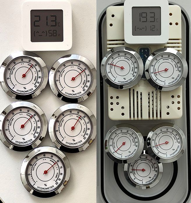

Hygromètres reçus. Je ne m'attendais pas à grand chose mais je suis quand même déçu. C'est correct en humidité moyenne ou forte, mais dans la boite hermétique un seul des 5 descend sous les 20% alors que le numérique ne sais plus lire (sous les 10% là il a déjà réagit à l'ouverture)), un autre modèle numérique affichait 5%. (testé pendant 24h) Faudra voir à un taux un peu plus élevé avec le filament, si ça reste à 20% pour 15% ma foi ça indique que ça va dans la boite qu'il me reste à terminer. -

Je suis en train de voir à mettre les bobines que j'utilise souvent dans des dry box à base de boite de céréales, le truc qui m'interpelle un peu c'est que depuis ma naissance à aujourd'hui je n'ai pas vu une seule Dry Box DIY qui utilise un hygromètre mécanique. On en trouve d'aussi peu chers que les numériques et ça doit pas être pire en précision, sachant qu'on a plus besoin d'une indication générale que d'une valeur précise. Bref à un hygromètre pas boite ça commence à faire beaucoup de piles, de déchets et de "maintenance". J'en ai commandé je vous dirais si ça va directement à la poubelle ou pas -

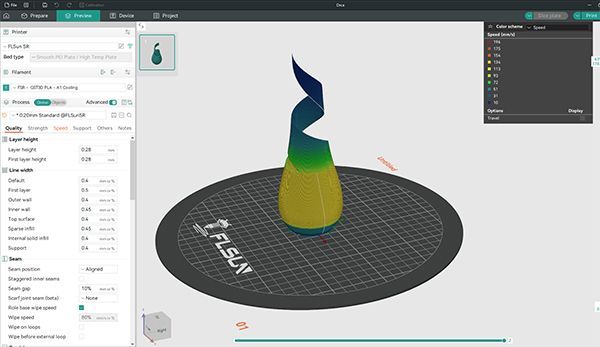

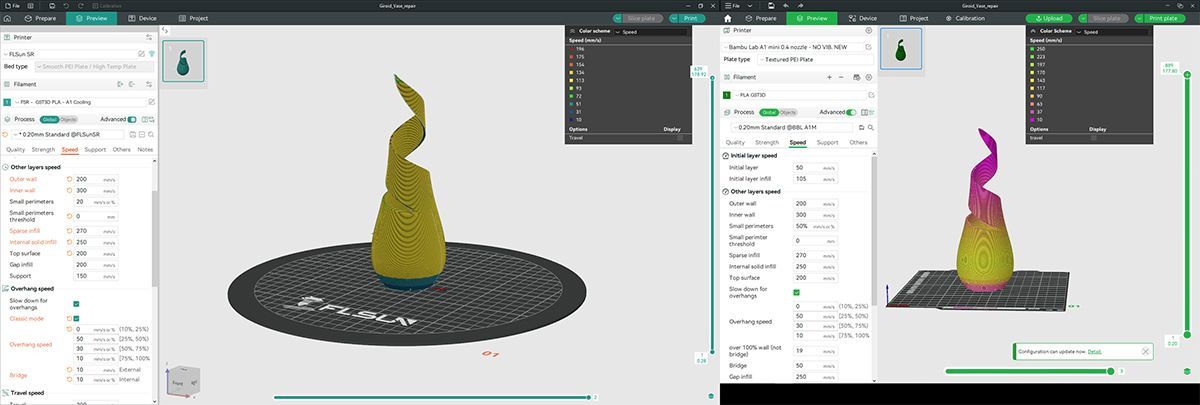

Bonjour à tous, je n'ai pas trouvé réponse ici ou ailleurs, j'espère ne pas avoir mal cherché. j'essaie de parfaire le profil de ma FLSun SR sur Orcaslicer. Je voudrais que la vitesse soit gérée de la même façon qu'avec le profil de la A1 mini sur Bambu Studio (ou par Cura), à savoir que la vitesse décroit progressivement plus on va vers le haut et moins il y a de matière à imprimer par couche, terminant à une vitesse très faible (capture de droite, affichage de la vitesse par couche. Capture de gauche : Orca) Logiquement c'est le paramètre "minimum layer time" dans le profil du filament lui même , Part Cooling Fan/Max fan Threshold mais si sous Bambu Studio en survolant avec la souris la bulle spécifie bien que ça ralentit la vitesse d'impression, sous OrcaSlicer ça ne parle que de la vitesse du ventilateur. Bref pas de vraie option minimum layer time dans Orca d'après ce que j'ai pu lire mais il doit bien y avoir un moyen d'arriver au même résultat !?

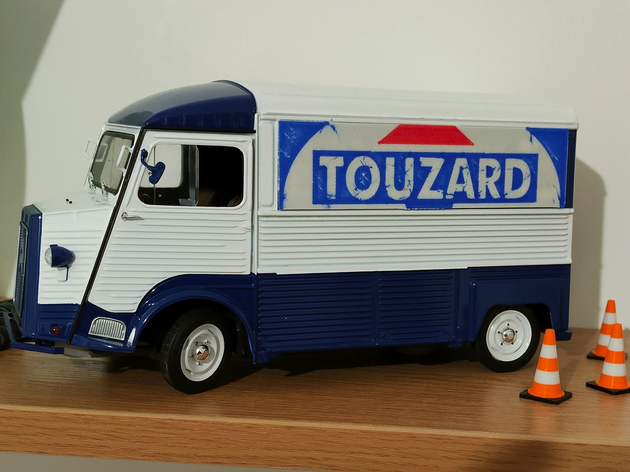

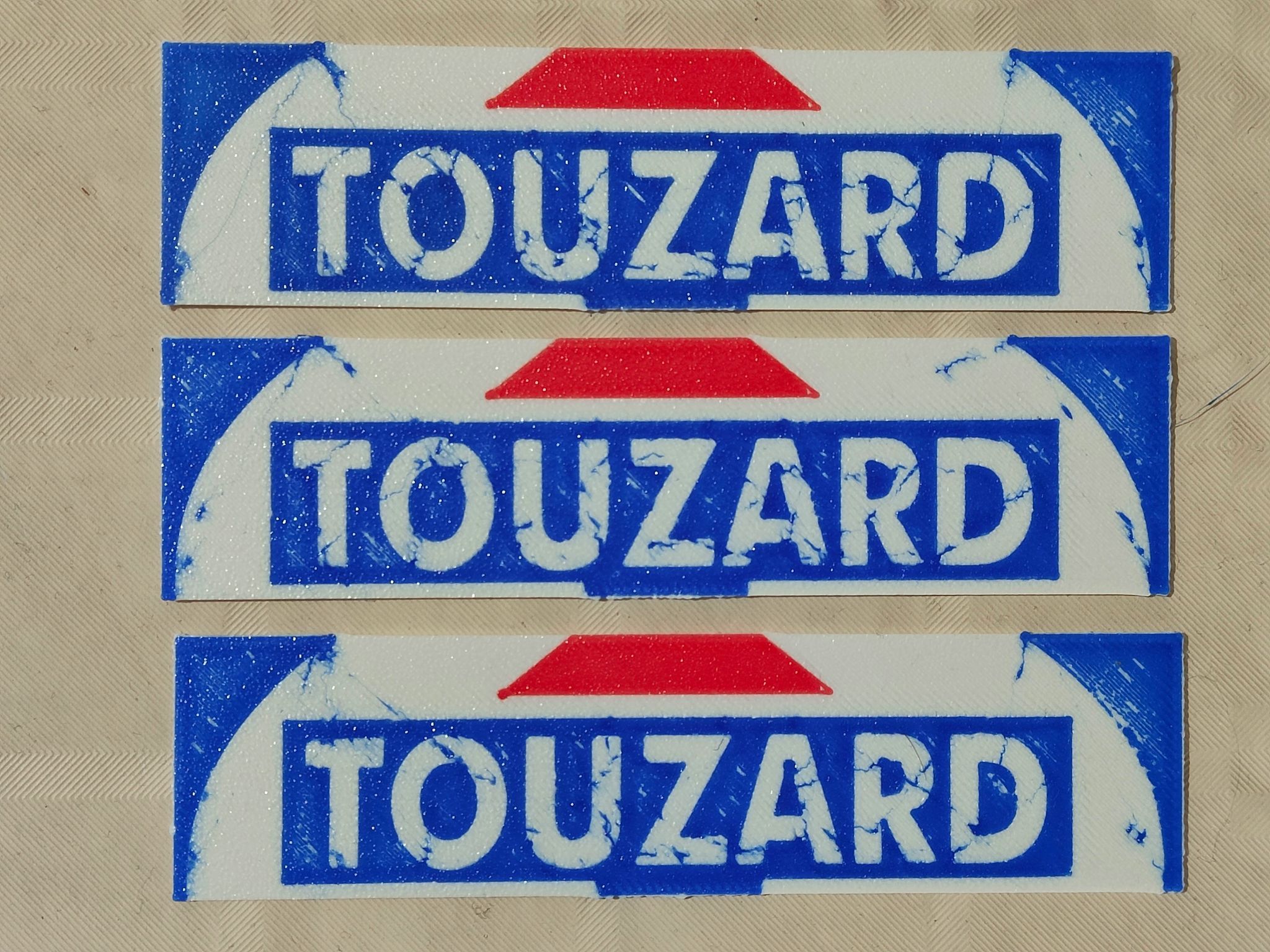

J'ai voulu changer l'enseigne de ma miniature 1/18 par celle d'un magasin d'ameublement de mon enfance au nom un peu particulier. Imprimée en plusieurs fois avec un STL par couleur pour utiliser la face contre le plateau. J'ai utilisé un vieux fond de bobine bleue, j'ai vu que l'impression était horrible (super humide ça crépitait à mort) mais il m'a semblé que par chance les bavures aléatoires pouvaient donner un effet peinture abimée/vieillie sympathique donc je suis allé au bout et j'aime beaucoup de résultat ! Le fourgon est trop neuf maintenant . -
